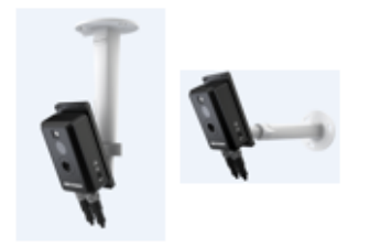

海康支架选型
柜体安装
磁吸(自带)
壁装
枪机T5-单球支架
黑色阳极氧化
铝合金
吊装+壁装
DS-1299ZJ
海康白
铝合金 高度198MM
可伸缩吊装
DS-1297ZJ-ES
海康白 铝合金
高度270~400MM
壁装
DS-1292ZJ
海康白 铝合金
70X97.1X81.8
支架需倒装

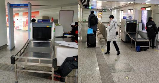

常见推荐场景
地铁站场景
常见人员室
内通道场景

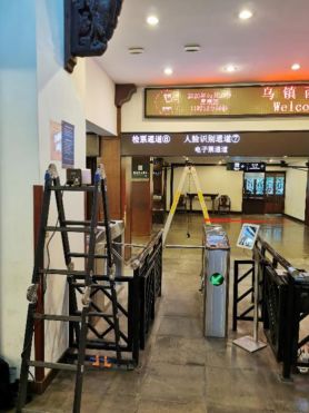

常见安装方式
方案一

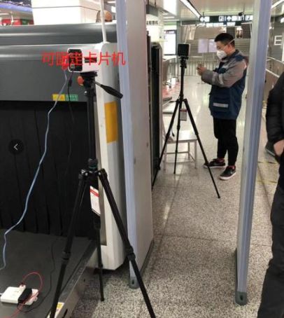

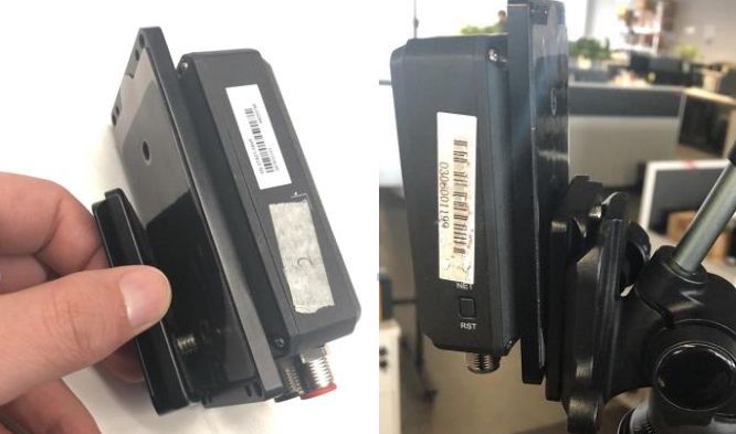

1297-ES 支架安装(推荐)安检机打孔,用螺丝固定在安检机上
方案二

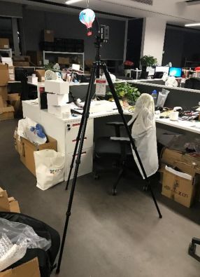

三脚架安装(临时布控方案)
安装位置
1
安装在安检机的上面(推荐)
2

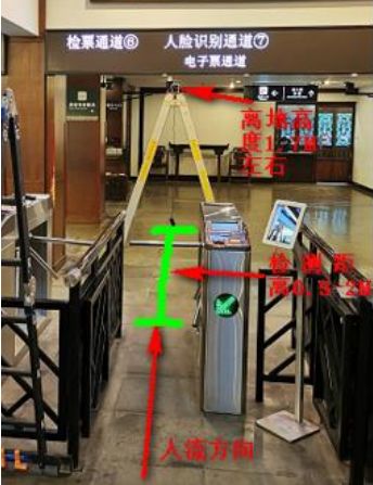

安装在安检机后侧,用三脚架单独立杆(临时布控方案)
注意事项

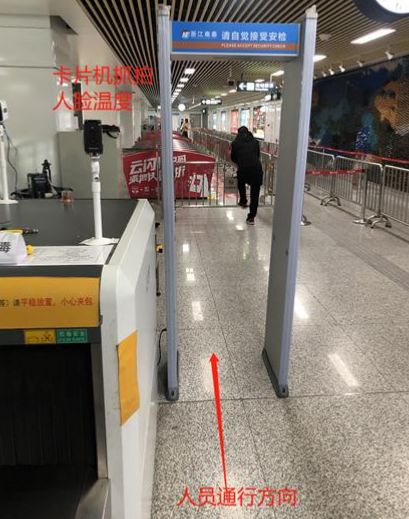

1
需选择标准的人员通道或者明确出入方向的安装环境,以规范人员具有唯一的通行方向,如下图所示。
2
需选择环境温度较为稳定的场景,不建议安装在室外场景。安装高度建议为 1.7 米左右,能够完整看到人体上半部分,检测距离在测温距离要求范围内,推荐 1.5 米。
3
设备安装高度以保证人脸完整出现在热成像通道预览画面,尽量避免画面中有高于人体温度的目标,否则需要绘制测温框避开高温区域。

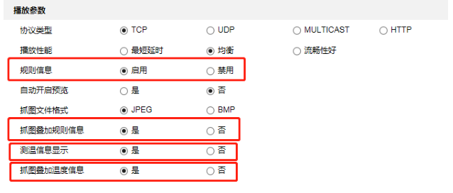

本地配置
单击主界面上的“配置”页签,进入配置界面。单击“本地”,这里需要启用规则信息、测温信息显示、抓图叠加温度信息,如下图所示。
● 规则信息:选择启用,将在预览界面上出现移动侦测的动态分析框或者智能功能的规则框等。
● 抓图叠加规则信息:选择“启用”表示测温信息显示在抓拍图上。
● 测温信息显示:选择“启用”表示测温信息显示在预览画面上。
● 抓图叠加温度信息:选择“启用”表示所抓取的图片上叠加温度信息。

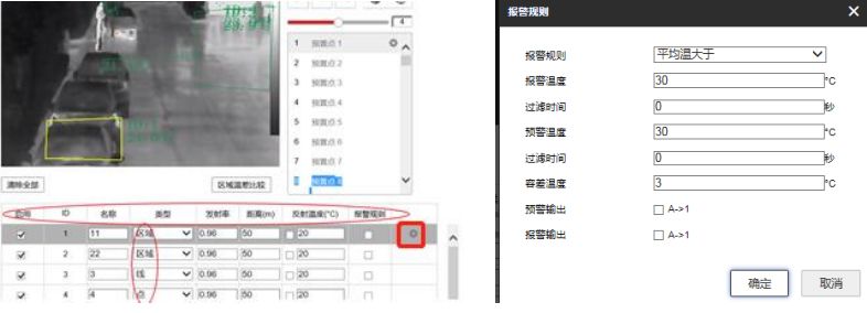

测温基本配置
选择“配置→测温→基本配置”,勾选“开启测温功能”,根据需求勾选相应智能开关(红框按需勾选),然后点击保存,显示界面如下图所示,标定系数不用勾选。
测温高级配置

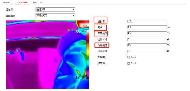

选择“配置→测温→高级配置”。配置模式分为普通模式和专家模式两种,普通模式为全屏测温模式,只需设置发射率0.98、距离、预警阈值和报警阈值,就能在预览界面中显示画面的最高温度和最低温度。

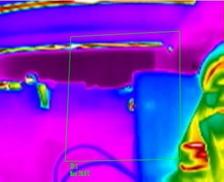

专家模式分为点测温、线测温、区域测温三种测温规则, 建议使用区域测温,具体的配置方法:
步骤1:直接绘制规则框,勾选ID1启用按钮。
设置报警规则:在预览界面下面的列表中,选择一行测温规则,设置其规则。测温类型可选择框测温,绘制一个测温框。
在预览界面下面的列表中,选择一行测温规则,设置其相关参数,如上图。勾选“启用”,表示开启这行测温规则,不勾选表示关闭,切换类型之后可以删除该规则。
● 名称:自定义。
● 类型:选框,选择后在预览界面上标记即可。
● 发射率:每个物体对应有对应的发射率,根据监控的物体,查询对应的发射率进行设置。人体皮肤一般选择0.98。
● 距离:表示测温区域与监控设备的直线距离,根据实际的距离填写。
● 报警、预警温度:按照实际用户需求填写。
图中,红十字准星代表该区域的最高温,最高温为 26.6℃。

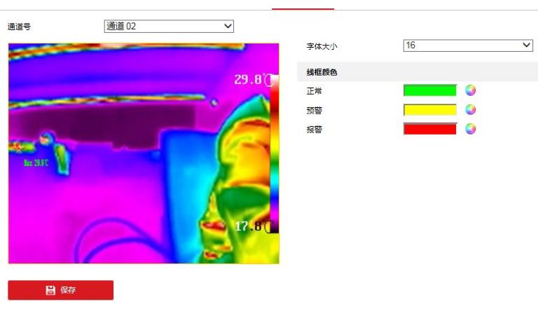

智能规则显示
选择“配置→图像→智能规则显示”, 将通道号设置为热成像通道(一般为通道2),可以改变测温规则线框的颜色和测温显示字体的大小。
