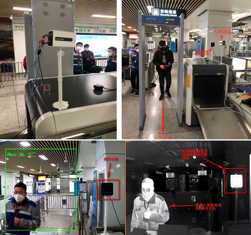

人体测温设备安装建议
人脸检测准确率与摄像机安装位置、现场环境光线(如过亮、过暗)等因素影响极大;且测温精度对于安装环境也有一定要求。为保证系统有更好的效果,环境要求建议如下:
01
需选择标准的人员通道或者明确出入方向的安装环境,以规范人员具有唯一的通行方向,确保摄像机能够抓拍到该方向上所有进入或者离开人员的正脸。
02
需选择具有稳定、充足的光照环境,在背光条件及光照不足条件下要求补光, 确保人脸特征的清晰可见。
03
需选择环境温度较为稳定、无风的场景,不建议安装在室外场景。场景内尽量避免高温、低温目标,影响报警结果。
04
建议测温位置离出入口有一定距离,降低室外高低温环境对测温目标体表温度的影响。
05
相机与黑体要安装牢固,避免晃动导致测温不准。

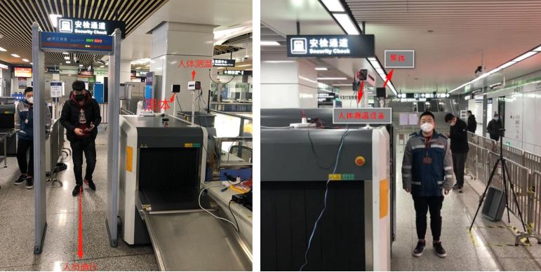

02

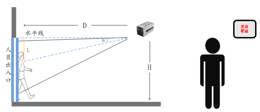

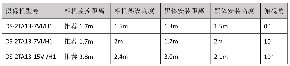

摄像机安装位置
1、
摄像机设在通道正前方,正面抓拍人脸,水平方向偏转角度<15°,越小越好。
2、
摄像机安装需具有一定的俯视角避免一前一后人员经过通道时后方人脸被遮挡,垂直方向俯视角度α=5°—10°。
3、
摄像机镜头与人员通道出入口中间应空旷、无遮挡。

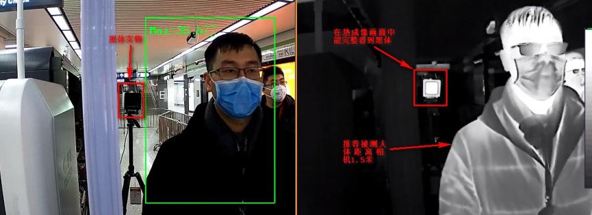

4、
黑体靶面需正对摄像机,且摄像机画面中有黑体的成像画面、不可被遮挡。
5、
建议设备安装固定前进行模拟测试,关注人脸检出效果与黑体是否在画面中。

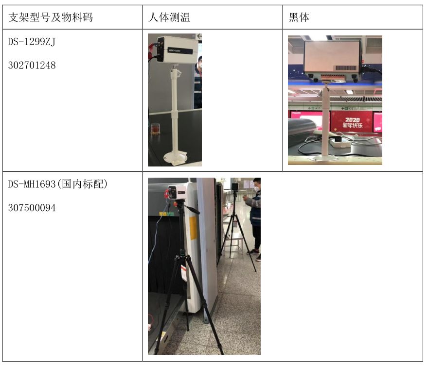

摄像机型号参考及安装方案

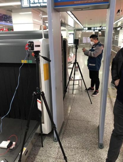

方案一
支架安装方案(推荐)
安检机打孔,用螺丝固定在安检机上,支架安装相机出图效果如下:
方案二
三脚架安装(临时布控方案)
04

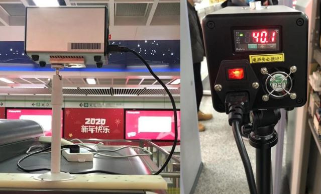

黑体安装规范

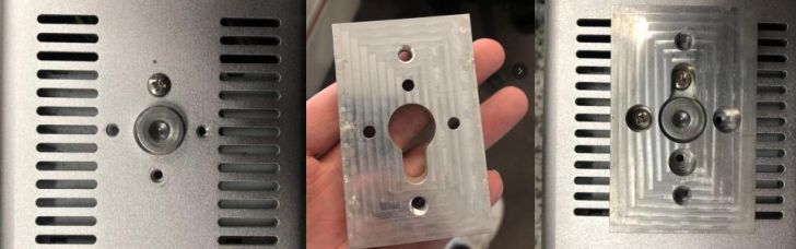

黑体安装与支架
将黑体底部自带的三颗螺丝松掉后,安装配套的转接片后可以固定在支架或三脚架上。

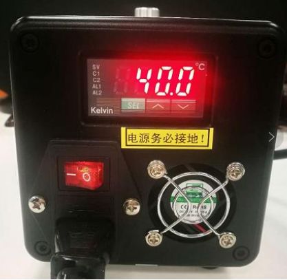

黑体配置
将黑体上电,开启黑体开关;
点击 SEL 键,再点击上下键可设置黑体温度,设备完成后再次点击 SEL 键进行保存;建议将黑体温度设置为 40℃,黑体配置完成后需要等待三十分钟稳定;
注意事项
1
人员戴口罩无法识别人脸
人体测温配置中不勾选开启人脸检测,用检测区域内的最高温判断是否告警。
2
测温异常,出现高温报警或者低温报警。
检查检测区域内是否存在高温目标或者低温目标,采用遮挡方式或者调整检测区域规避目标。
3
检测人体温度不准。
建议通过手动温度补偿数值来调整测温结果。
