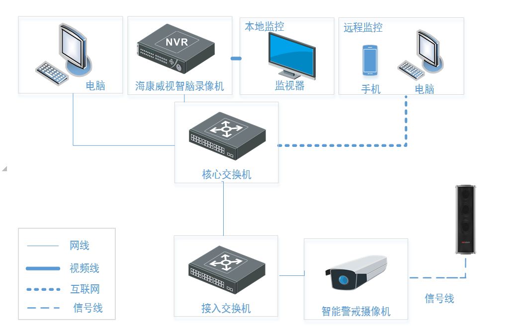

通过在不同点位部署海康威视智能警戒摄像机,设置智能人体识别区域及规则生效时间。
当有人员进出时,触发人体检测,报警联动智慧音柱进行自定义语音提醒。
监管人员可及时进行远程双向语音对讲,有效提升人员的防控意识,并提高防控工作效率。
△ 语音提醒方案拓扑图
产品清单如下,可直接接入已有的视频监控系统中。
全功能智能警戒摄像机:DS-2CD3TX6F(D)WDA3-IS

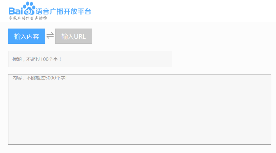

1、获取自定义语音
以百度语音广播开发平台为例,输入需要生成的自定义语音文字内容,选择试听后即可以下载。
网址:https://developer.baidu.com/vcast

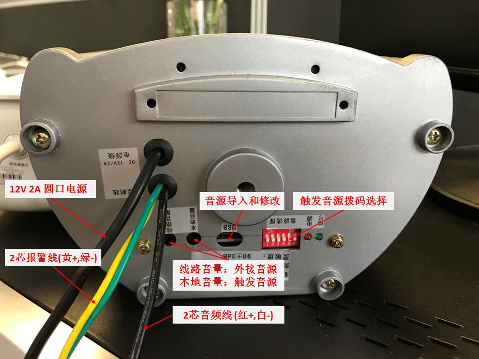

设备支持安卓手机USB线接电脑形式(移动硬盘式),整个盘最大储存在3M空间,打开进入后有一个命名为“ZH”的文件夹,文件夹内有6个MP3文件,文件名称分别是01、02、03、04、05、06这6个文件对应的是设备外部的6个拨码,例如拨码1拨到ON,音柱就会播报01的音频文件。
△ 智慧音柱底部面板图
只需在命名为“ZH”的文件夹放入小于3M且小于30秒的MP3格式的音频文件,然后将音频文件名字改到外部想拨码的对应号即可。例如,将音频文件改为01放入,外部拨码1拨到ON即可播报。

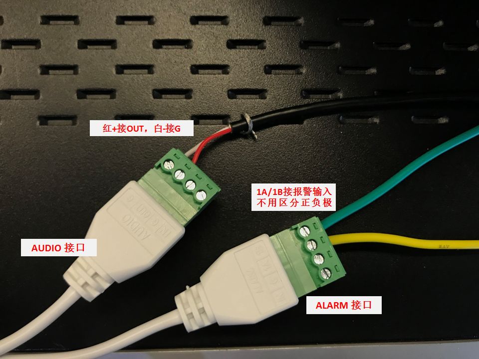

3、智能警戒摄像机与智慧音柱接线指导
基本工作原理:智慧音柱可通过报警输入接口连接摄像机ALARM接口触发本地内置的语音,也可以通过音频输入接口连接摄像机AUDIO接口播放摄像机语音及实现喊话。
△ 智能警戒摄像机与智慧音柱接线示意图
