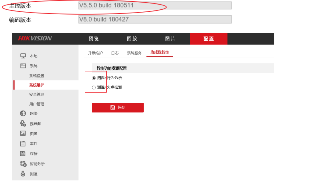

热成像智能选择
在“配置→系统→系统维护→热成像智能”页面中选择“测温+行为分析/烟火检测”,然后点击保存,两种智能功能同时支持测温功能。

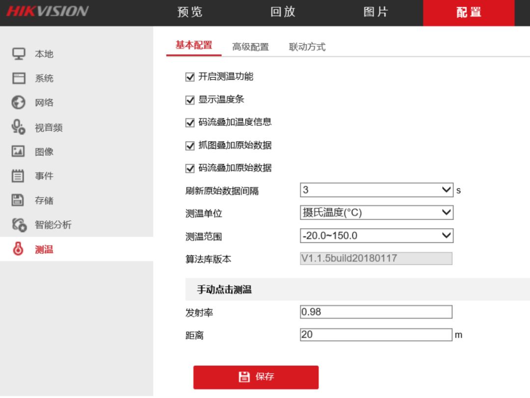

测温基本配置
选择“配置→测温→基本配置”,勾选“开启测温功能”,全部勾选,然后点击保存,显示界面如下图所示:

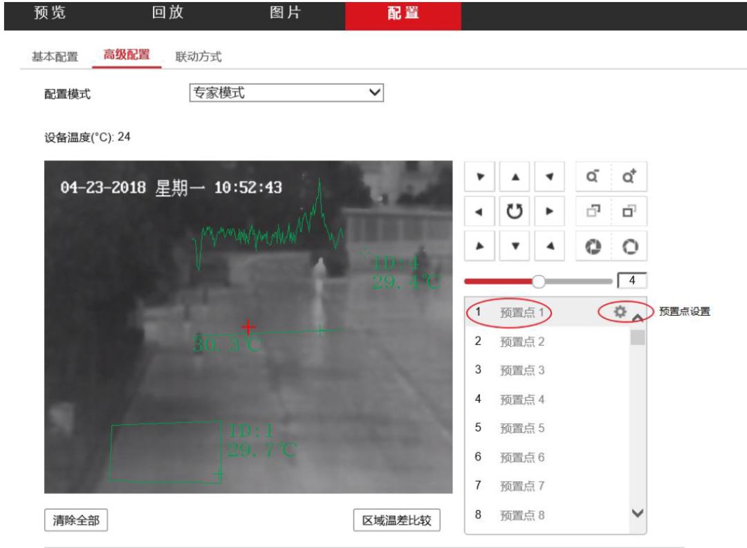

选择“配置→测温→高级配置”。配置模式分为普通模式和专家模式两种:
普通模式
普通模式为全屏测温模式,只需设置发射率、距离、预警阈值和报警阈值,就能在预览界面中显示画面的最高温度和最低温度。具体的配置方法如下:
专家模式
专家模式分为点测温、线测温、框测温三种测温规则,具体的配置方法如下:
(注意:云台类产品执行步骤1再执行步骤2,非云台转动类产品直接进入步骤2)
步骤1:使用云台方向键将画面调整到需要测温的场景。选择需要将该场景保存的非特殊预置点位,本例以“预置点1”为例说明,然后单击“设置”,完成预置点的设置。

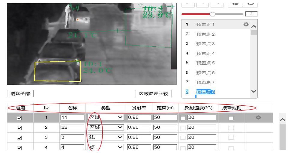

步骤2:在预览界面下面的列表中,选择一行测温规则,设置报警规则。测温类型可选择点测温、线测温和框测温,一个预置点可设置10 个框、10 个点和1 条线测温。
在预览界面下面的列表中,选择一行测温规则,设置其相关参数。勾选“启用”,表示开启这行测温规则。
●名称:自定义。
●类型:可选点、线和框,选择后在预览界面上标记即可。

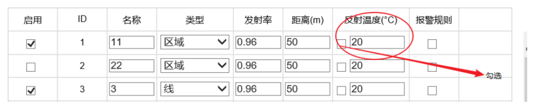

●反射温度:该功能建议在测温目标周围有高温/低温反射干扰源时使用。勾选“启用”,反射温度填写高温/低温反射干扰源的温度。

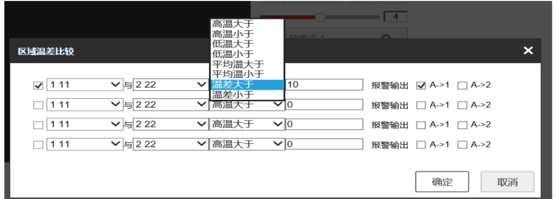

步骤4:设置区域温差比较:同一个预置点下可设置4 条区域温差比较报警

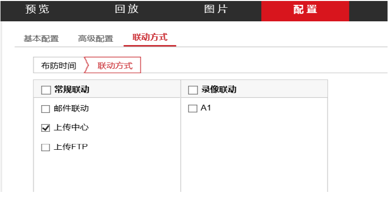

步骤5:设置报警联动,根据实际的需求设置对应的联动方式。

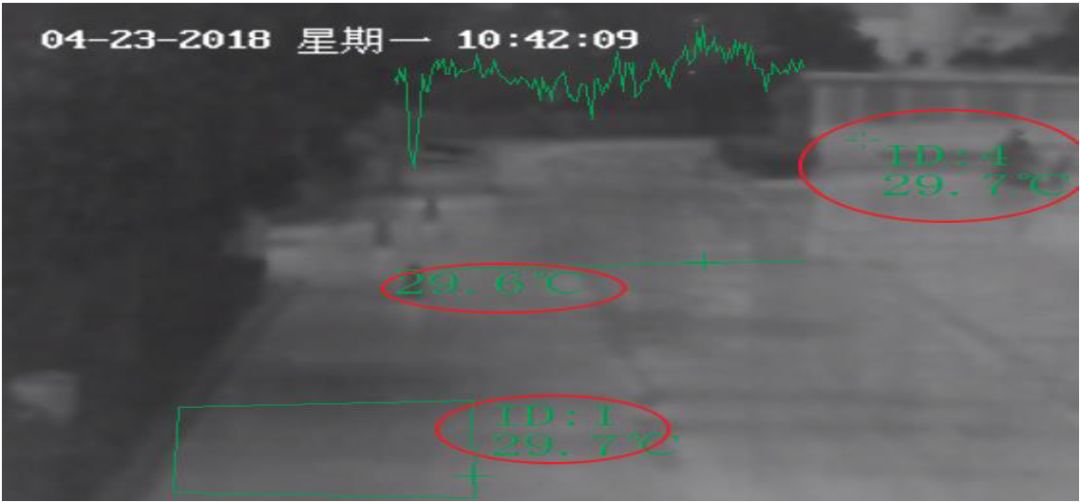

步骤6:所有步骤设置完毕后,单击“保存”保存设置的参数。回到预览界面,调用预置点1,将得到如图所示得测温画面。

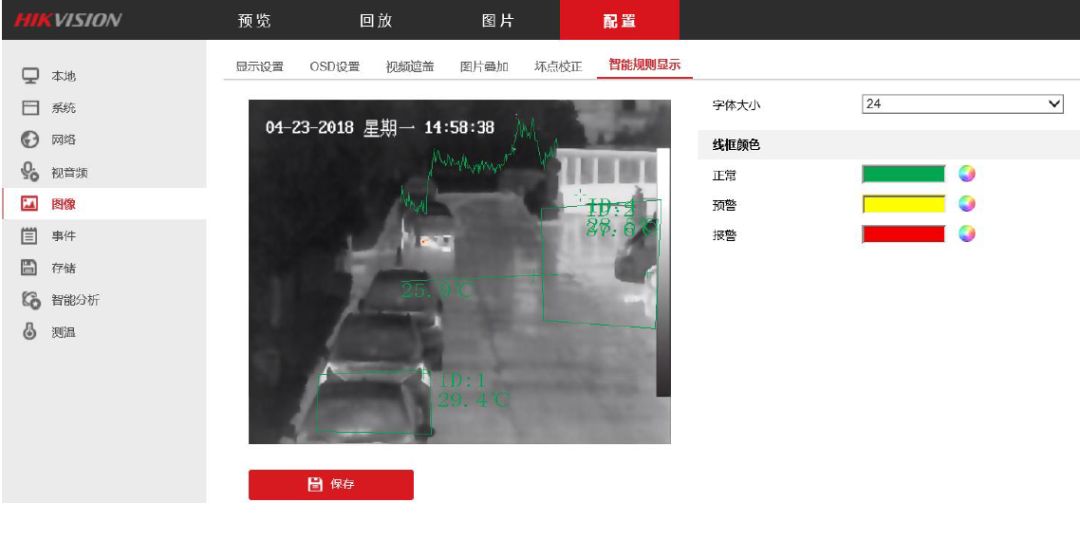

图中绿十字准星ID:4(支持一个预制点下10个点/区域测温规则)表示该点的温度,线(只支持一条线测温规则)和框ID:1中的十字表示该区域中的最高温度,绿色曲线表示所画横线上每一点对应的温度。
智能规则显示
选择“配置→图像→智能规则显示”,将通道号设置为热成像通道(一般为通道2),可以改变测温规则线框的颜色和测温显示字体的大小。
