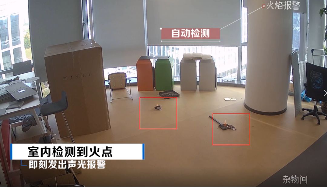

高温报警:当物体表面发生突然异常升温时,设备可灵敏探测到设备温升异常现象进行告警,并在视频中叠加高温报警提醒字眼,同时可通过视频识别定位升温物体位置;
火焰报警:当物体燃烧时,设备产生火焰报警信息,并识别火点方位;

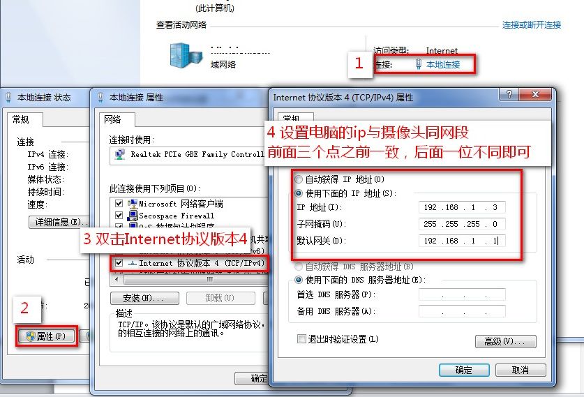

1、网页访问摄像机
先把电脑的ip改为和摄像机同网段,再通过IE浏览器在地址栏中输入http://ip地址进行访问,如摄像机IP地址位192.168.1.64,则在浏览器中输入http://192.168.1.64,再输入用户名admin及设备激活密码即可登入。

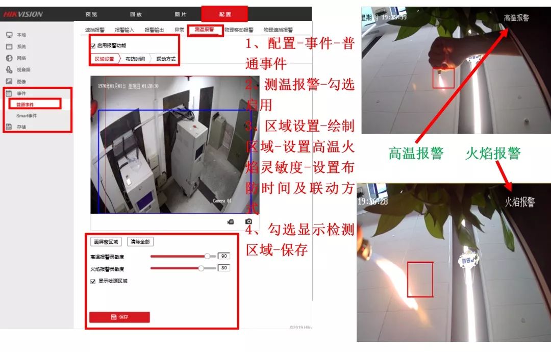

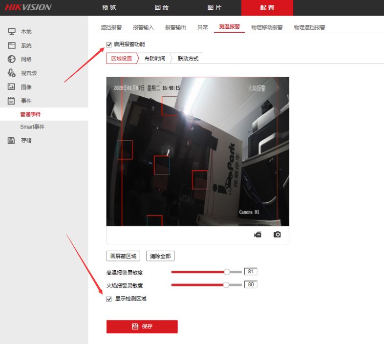

2、开启测温报警
在配置—事件—普通事件—测温报警—启用报警功能
3、单击绘制区域,设置高温预警灵敏度和火焰预警灵敏度

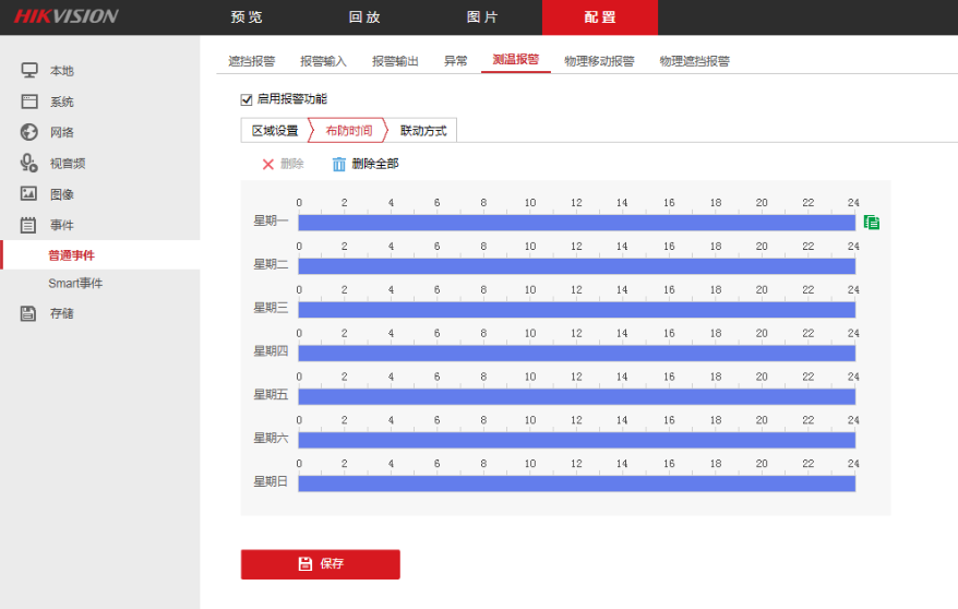

4、布防时间设置全天布防

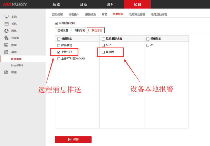

5、联动方式将上传中心和蜂鸣器打勾

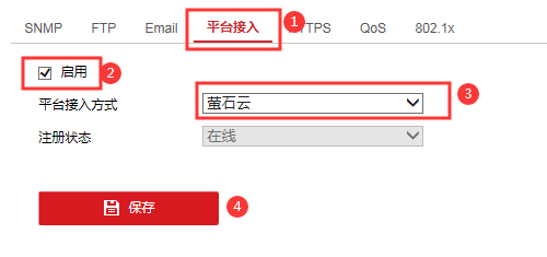

进入配置-网络-高级配置-平台接入界面,启用打钩,平台方式选择【萤石云】,点击保存。如果注册状态是【在线】,我们就可以把设备添加到萤石云平台啦~

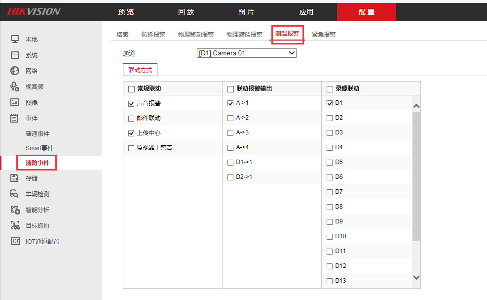

安消摄像机接入录像机使用,经销系列录像机目前只有DS-79XXN-I4系列V4.21.005及之后的版本支持接入(主要实现摄像机联动录像机本地报警,萤石云添加录像机,也可以收到测温报警推送的消息哦)
在录像机上面想要使用测温报警功能,也需要网页访问录像机(如何网页访问录像机可参考网页访问摄像机),在配置—事件—消防事件—测温报警,选择安消摄像头所在的通道,勾选联动方式。
