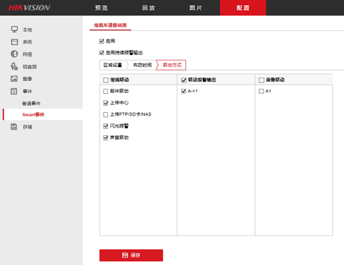

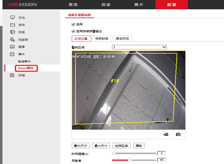

启用电瓶车遗留侦测
通过网页访问摄像机,在配置-事件-Smart事件,电瓶车遗留侦测,勾选启用侦测。勾选“启用持续报警输出 ”。
02

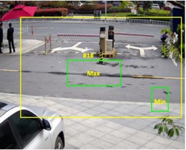

区域设置
绘制检测电瓶车的区域,颜色为黄色框。然后设置最大和最小尺寸框,为绿色框。
注意:最小尺寸<物体在镜头内的像素大小<最大尺寸,符合这个标准才能被识别为目标,否则不属于目标,可提高检测的准确率。
单击“最大尺寸”或“最小尺寸”按钮,选择预览画面中的一点为起始点,按往鼠标左键任意拖动,直至绘制出一个四边形的最大尺寸过滤框或最小尺寸过滤框,如果需要重新绘置过滤框,再次单击“最大尺寸”或“最小尺寸”按钮。

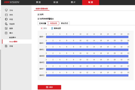

设置布防时间
方法一:单击布防的时间段,手动填写开始时间和结束时间,设置完毕后单击保存。
方法二:单击布防的时间段,时间段两端会显示两个圆圈,鼠标移动到圆圈处,会显示左右方向的调节箭头,左右移动调节箭头即可调整布防时间。
同一天的时间轴上可设置多个时间段,最多可支持 8 个时间段设置。
04
设置联动方式
可根据实际需求进行配置。
声音报警:勾选表示设备会发出报警提示音。
闪光报警:勾选表示设备会进行报警灯闪烁。
邮件联动:勾选且正确配置 Email 参数,设备将以邮件形式把报警信息发送至 Email 参数中配置的邮箱中。
上传中心:勾选表示会将报警信息等上传监控中心。
上传 FTP/SD 卡/NAS:勾选且正确配置FTP/SD 卡/NAS 参数,设备将把报警抓图或报警视频等信息发送至对应的存储路径中。
联动报警输出:勾选表示联动到连接的报警设备中进行报警。
录像联动:勾选表示事件发生后进行录像,直到事件停止后停止联动录像。

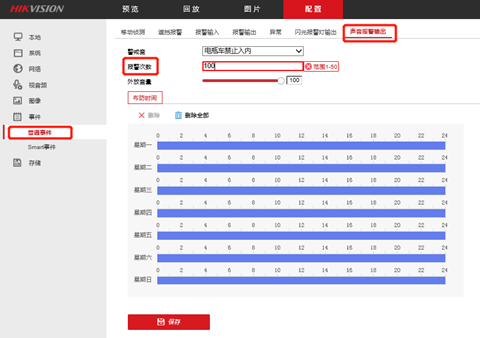

Q:侦测到电瓶车遗留的警戒提示音在哪设置?
A:先升级特定程序,配置-事件-普通事件,声音报警输出里进行设置。
警戒音里选择语音内容,目前最新版本程序支持3段电瓶车语音可选。
报警次数可设置语音播报次数(1-50范围可选)
警戒音量大小设置,布防时间设置,在设置的时间段内才会进行语音播报。
注意在启用电瓶车遗留检测界面需要勾选“声音联动”。

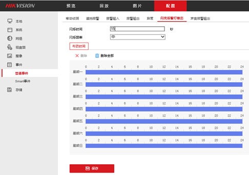

Q:侦测到电瓶车遗留触发的闪光灯报警怎么设置?
A:配置-事件-闪光报警灯输出里进行配置。
可以在这个页面设置闪烁时间(1-60S范围可设),闪烁频率(高,中,低可选)。
同时设置布防时间,在布防时间段内事件触发了才触发闪光报警灯。
