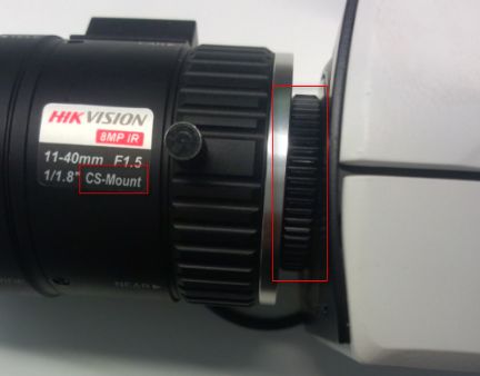

1、检查镜头接口是否正确,镜头有C与CS卡口之分,调节镜头焦距或重新聚焦。如果设备有后焦功能,也可以通过调节后焦来重新聚焦。
如下图,误用了CS接口:

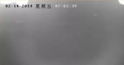

3、看透明护罩是否脏了,镜头附近是否存在蜘蛛网等异物。如下图:

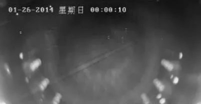

2、设备的海绵圈松了或者海绵圈被摘掉,从而导致设备漏光(如下图),此类情况需要联系售后服务站处理。

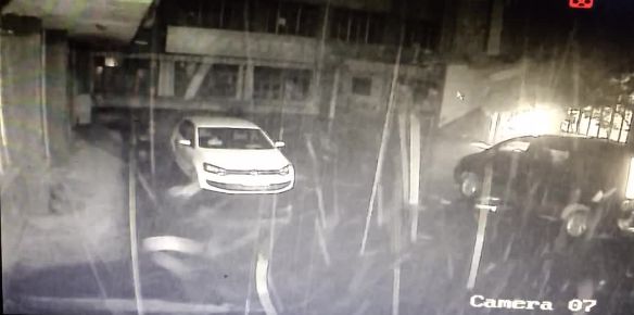

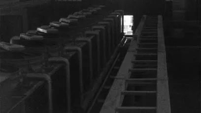

3、设备的使用环境有较多粉尘,红外灯反射近处的粉尘影响红外效果。如下图:
通过调大焦距,调整光圈为手动光圈,同时开启防红外过曝的参数,用于改善红外效果。
