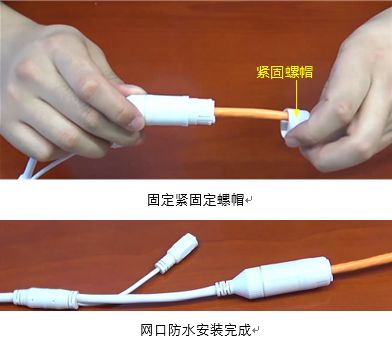

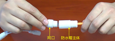

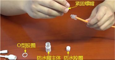

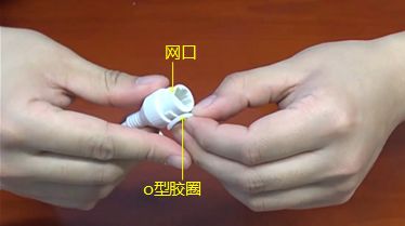

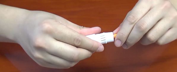

网口防水
在室外使用设备时,安装配套的网口防水套可防止网线进水,请根据需求进行安装。
步骤1
网线穿过紧固螺帽。

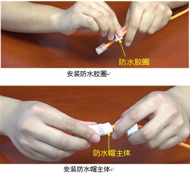

步骤2
掰开防水胶圈,套入防水套主体和紧固螺帽之间的网线上,再套入防水帽主体。
步骤3
防水胶圈塞入防水帽主体内。
步骤4
o型胶圈套入网口,梳理平整,将网线插入网口。
步骤5
网口的缺口与防水帽主体的卡扣对齐,将防水套主体套入网口端,并顺时针拧紧。
步骤6
顺时针旋转紧固螺帽,压紧防水胶圈,完成安装。

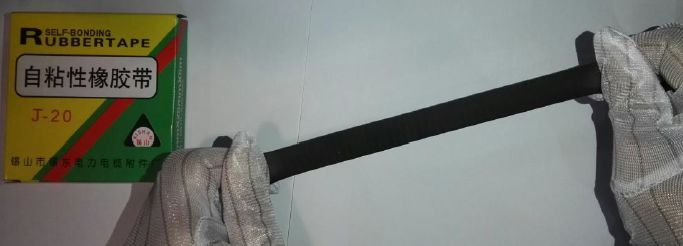

电源及其它接口防水
防水处理操作步骤如下:

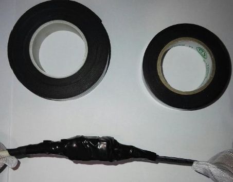

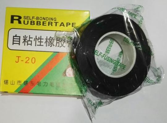

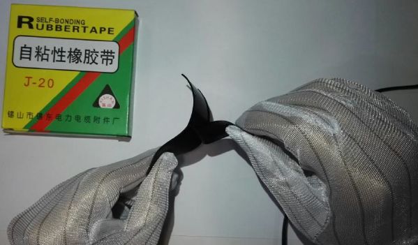

步骤1
工具准备:自粘性橡胶带,主要作用为线缆接口防水。

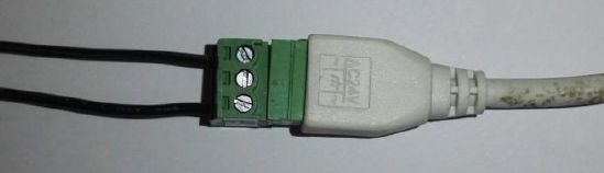

步骤2
接好设备电源,拧紧接头螺钉。

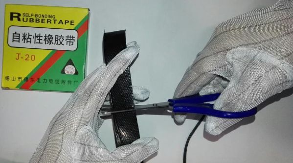

步骤3
根据需要缠绕的区域剪一段长度适中的防水橡胶带。
步骤4
撕掉防水橡胶带的隔离膜。
步骤5
将防水橡胶带拉长至原长度的200%左右。

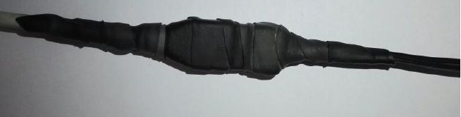

步骤6
将防水橡胶带以半搭式缠绕在需要做防水的接头上,需覆盖住接口上下部分各至少3厘米为宜。
步骤7
防水橡胶带缠绕完成。

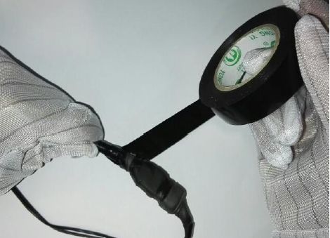

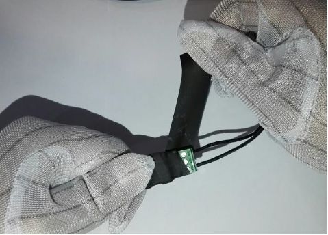

电源及其它接口绝缘
绝缘处理
绝缘处理是在防水处理结束后,使用绝缘胶带再进行一次覆盖缠绕。
使用绝缘胶带,仿照防水橡胶带的缠绕方式,在表层增加一层绝缘胶带。
完成防水及绝缘工作后的电源口如下图所示。
