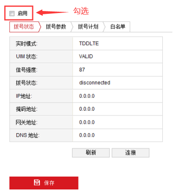

步骤一
通过IE浏览器网页访问摄像机,进入配置界面,选择“配置→网络→基本配置→无线拨号”,如图所示,勾选“启用”,表示启用该功能。
01

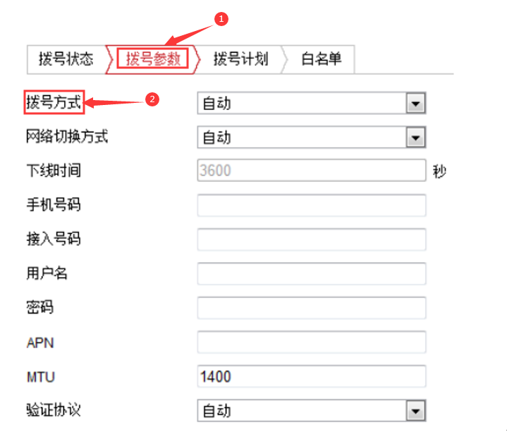

步骤二
设置拨号参数,拨号方式一般设置为“自动”。
注意:建议使用自动拨号方式,手动拨号一般是测试使用,不建议使用。

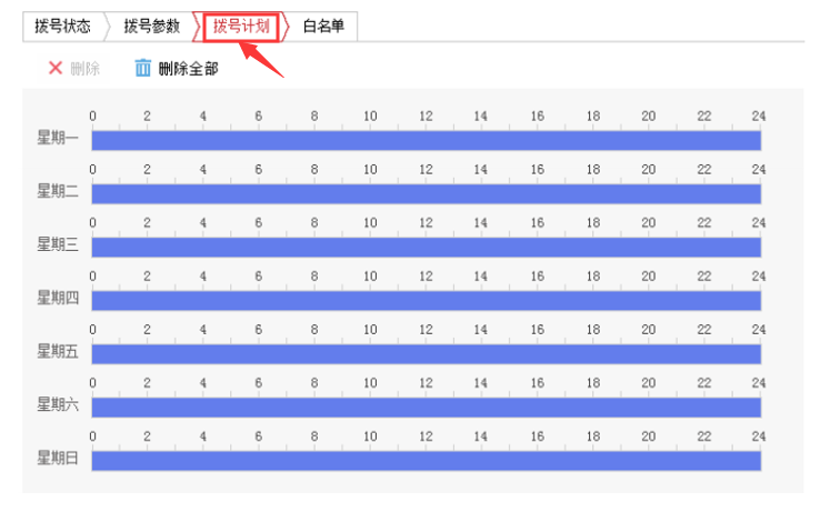

步骤三
拨号计划设置,设置无线拨号的布防时间,一般建议设置全天24小时,复制到全部星期。

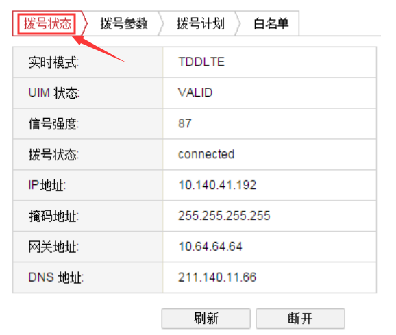

步骤四
设置完成后可查看拨号状态,拨号状态支持手动刷新。拨号状态为:connect,表示连接成功。若未连接成功,建议查看拨号计划是否设置成功、检查4G卡能否正常上网。

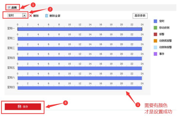

二、录像计划配置
01
步骤一
选择“配置→存储→存储管理→硬盘管理”,选择识别到的 SD 卡进行格式化,如果提示格式化成功,状态“正常”,表明该 SD 卡可正常使用。
01
步骤二
选择“配置→存储→计划”,勾选“启用”,单击“启用”下方的下拉列表,选择录像类型。
注意
如果设置的是移动侦测录像计划,还需要在“配置—事件—移动侦测”,开启“移动侦测”功能,才能设置录像成功。

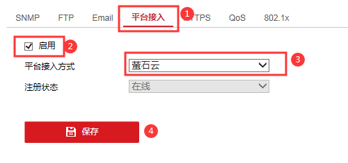

三、萤石云远程配置
进入配置-网络-高级配置-平台接入界面,启用打钩,平台方式选择【萤石云】,点击保存。如果注册状态是【在线】,我们就可以把设备添加到萤石云平台啦~
按照以上的配置就可以远程观看4G摄像机的监控画面和回放啦。
