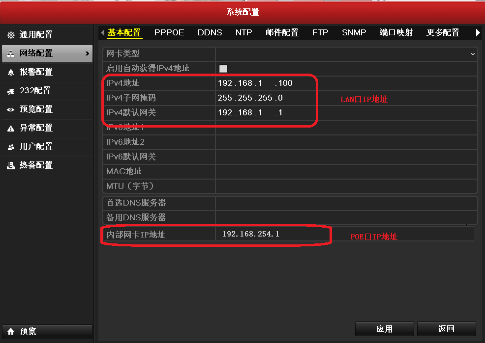

其实PoE录像机是有2个网卡的:

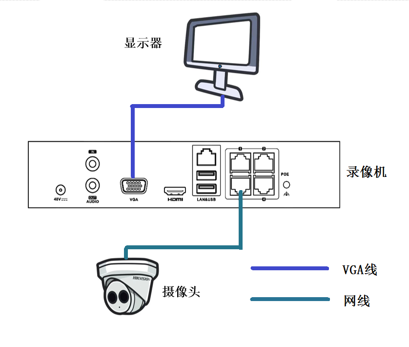

一个是PoE口(对应的网卡显示为“内部网卡IP地址”),PoE像头接PoE口供电成功后录像机会自动去激活摄像机,并修改摄像机的IP与他接入的网口IP一致实现即插即用。
一个是LAN口(对应的网卡显示为“IPv4地址”),通常LAN口接交换机/路由器上网,也可以在交换机上接摄像头。

摄像头接PoE口

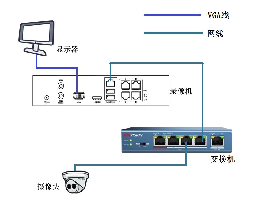

摄像机接LAN口
1
核实交换机是否为PoE交换机,如果不是,摄像头需要单独接电源供电
2

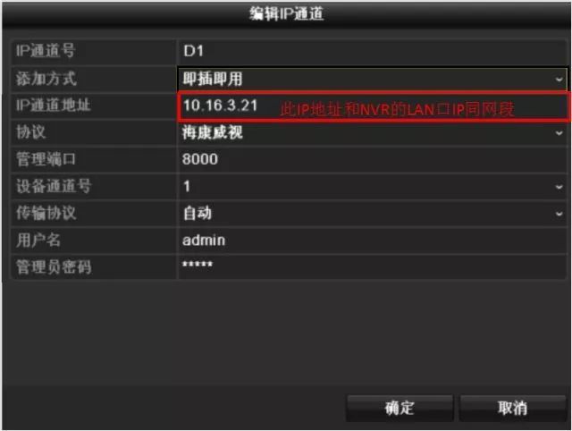

核实摄像头的IP网段是否和录像机的IPV4地址在一个网段
比如录像机的IPV4地址为192.168.1.100,那么摄像机的IP必须为192.168.1.X,X是2~254之间的数字。如果不是,请修改IP后,再去点击通道上的编辑,将添加方式即插即用改成手动,输入摄像头的ip、用户名和密码添加

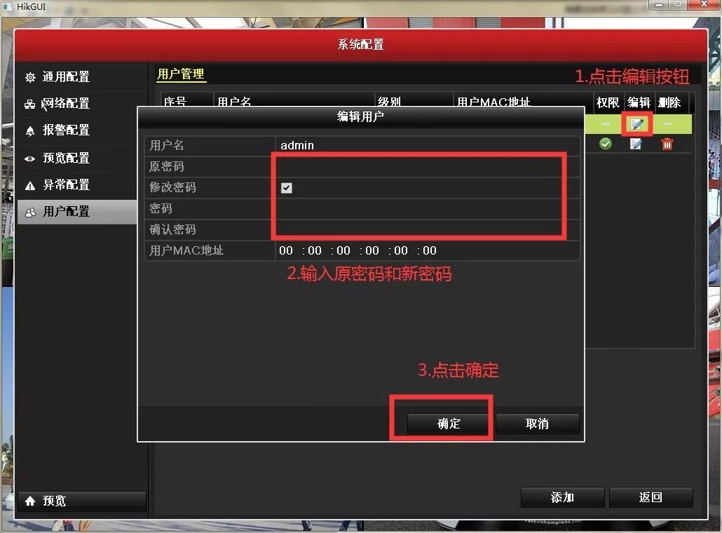

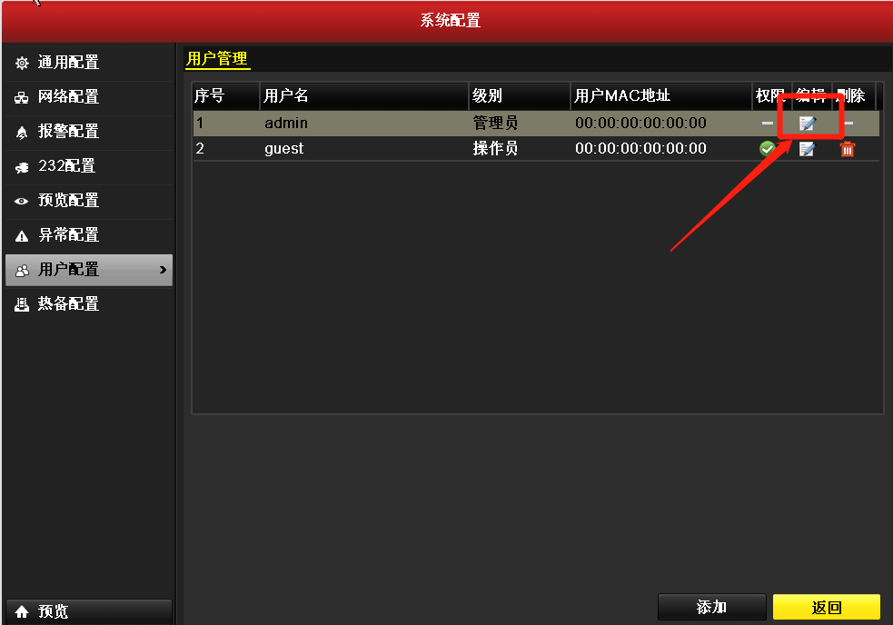

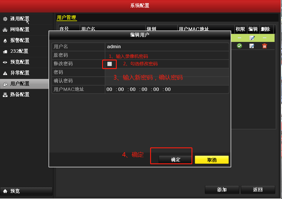

将录像机的密码修改为和摄像头密码一样即可,路径:主菜单—系统配置—用户配置,点击管理员编辑修改,修改方法请看下图;

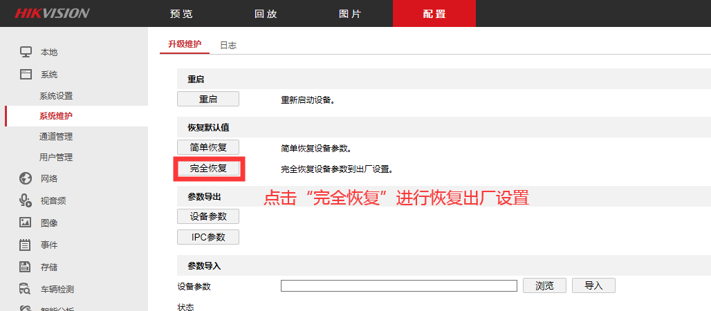

在保证线路没问题的情况下,如果PoE摄像头接录像机PoE口通道有异常情况都可以用一个方法去解决,那就是将摄像头恢复出厂

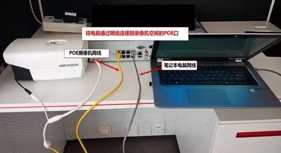

将电脑网口和录像机其中一个PoE网口用网线直连起来(注意不要接到LAN口去了,同时不用担心,海康录像机PoE网口都是标准PoE,不会烧坏电脑)
电脑和设备接录像机PoE口,网页访问摄像头IP,登录后,配置—系统—系统维护—完全恢复出厂
再去将摄像机的网线从录像机的PoE网口拔掉,重新接入即可。
