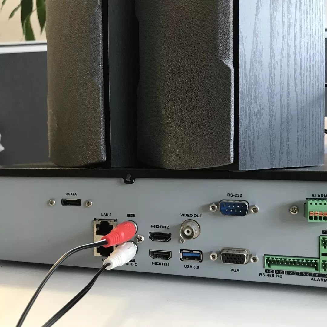

通过海康威视智脑系列人脸NVR(iDS-7900NX-K4/FA系列)进行抓拍人脸与已有人脸库人脸进行比对,当比对人员成功或识别到陌生人时,通过后面板中的AUDIO OUT接口连接音箱播报NVR内置语音。

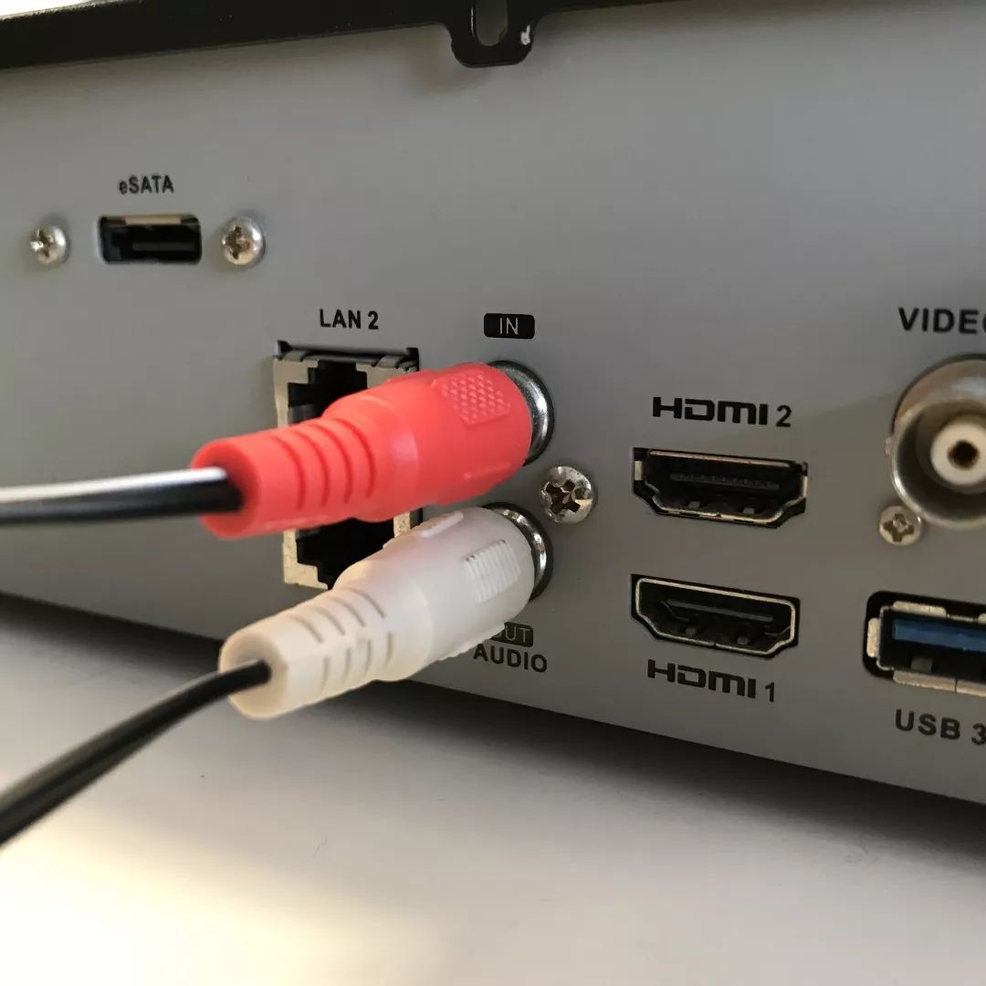

实际接线及配置
接线方式:后面板中找到Audio out接口插入音箱的音频线
设置方式:在联动方式中选择语音播报的类型及播报次数

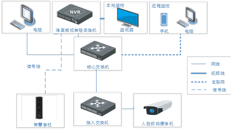

通过海康威视渠道人脸抓拍摄像机(DS-2CD3XX6A2/F-IZS系列)或普通高清摄像机实现人员人脸图像的抓拍或高清采集。
通过海康威视智脑系列人脸NVR(iDS-7900NX-K4/FA系列)进行抓拍人脸与已有人脸库人脸进行比对,当比对到陌生人或人脸库内人员识别成功,通过联动报警输出开关量,触发智慧音柱播报自定义语音。
△ 实施方案监控部署图
(音柱可根据实际需要安装在监控室或前端摄像机附近)

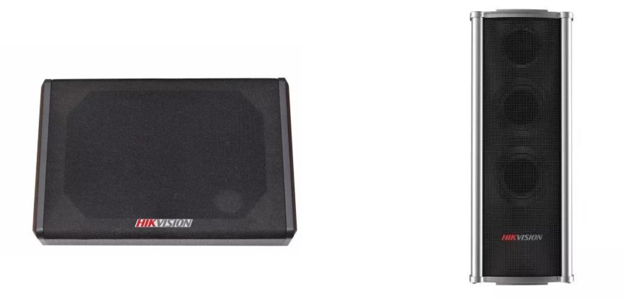

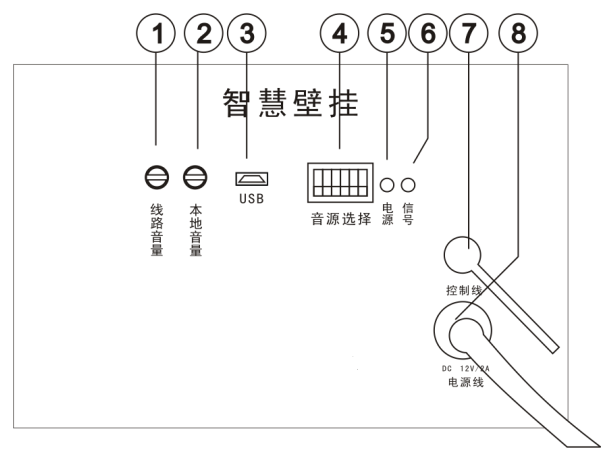

△海康威视室内外智慧音柱外观
①线路音量:用于调节直接外接音频播放时的音量大小,顺时针旋转调大音量。
②本地音量:可以调节已经存储在本地的语音文件的音量大小,顺时针旋转调大音量。
③USB接口:音柱自带3M的音频存储空间,类似于一个体积较大的U盘,通过与电脑连接后(普通的安卓充电线即可),可以录入最多6首MP3格式音频文件。

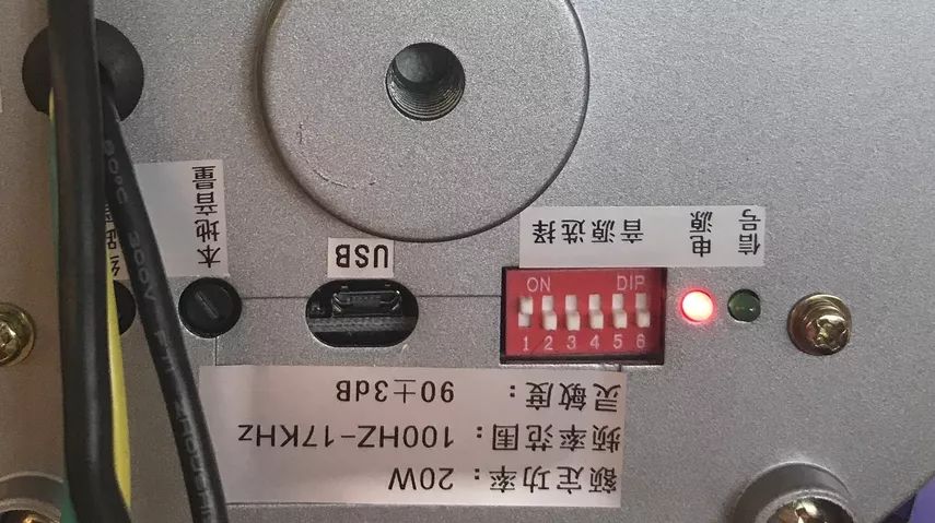

④音源选择:通过硬件的拨码来进行操作,当上拨码到1时,即播放内部存储的第一则音频文件,当上拨码到2时,即播放第二则音频文件,依次类推。注意同时上拨码1、2时,无法播放。
⑤电源:信号灯为红色,亮起时表示通电正常。
⑥信号:信号灯为绿色,亮起时表示本地音源触发正常。
⑦控制线:共有2对四线,一对两芯音频(红+/白-)接口可以对接播放外部音源,另一对两芯报警开关量接口(黄+/绿-)对接报警输出口,控制内部音源。
⑧电源线:12V/2A普通电源线即可适配,圆口,出厂不带适配器。

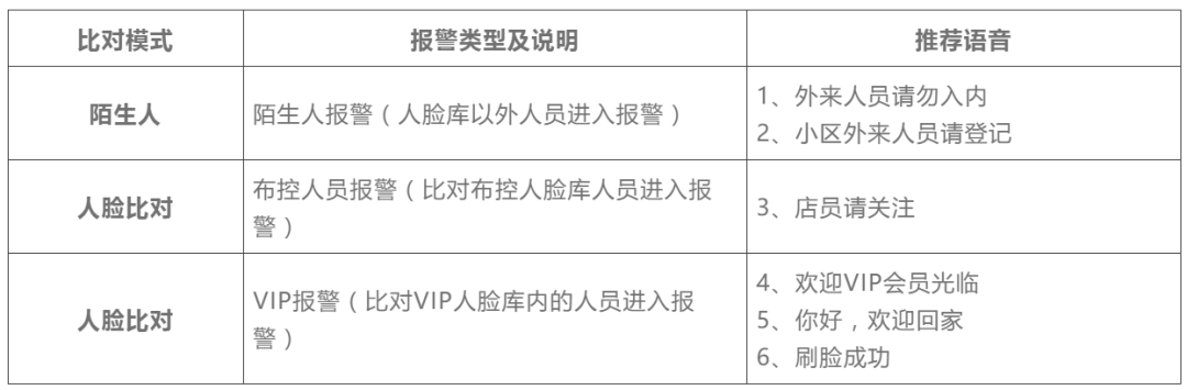

不同场景选择语音推荐
VIP客户进入多次消费的商店进行会员专属欢迎语音;
陌生人员进入别墅、公司、小区、学校等进行语音告警;
偷盗人员进入超市,通过语音及报警弹窗及时提醒超市保安室的安保人员;

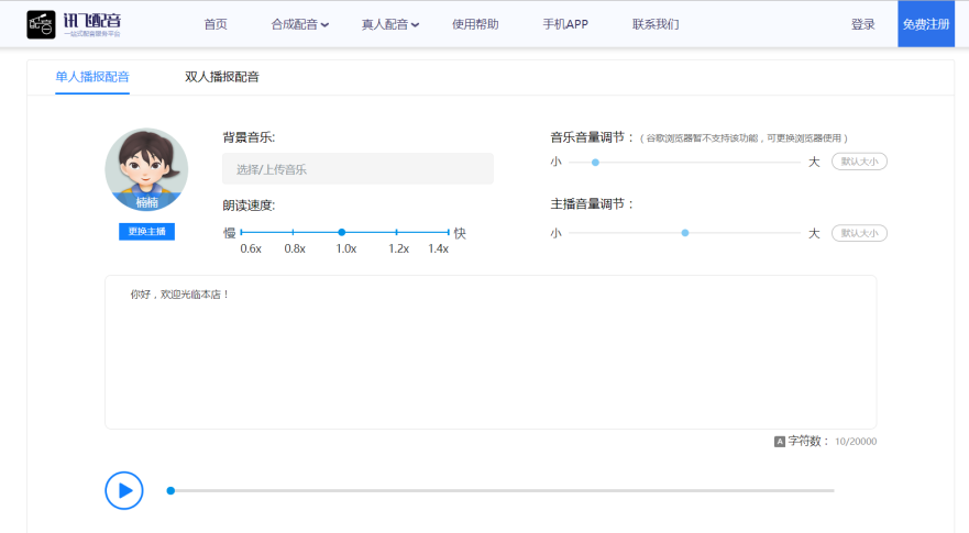

以“讯飞配音”为平台进行操作介绍,输入网址http://peiyin.xunfei.cn/make/,选择合成配音,然后输入需要生成的自定义语音文字内容。
例如“您好,欢迎光临本店”,更改音量、语速、主播类型,选择试听后付费即可以下载。
注:类似的语音平台还包括百度语音开放平台、迅捷文字转语音等,用户可自行选择,当然用户也可以通过手机或麦克风等工具输入自己的语音内容,然后导出mp3格式音频即可。

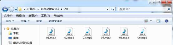

设备支持安卓手机USB线接电脑形式(移动硬盘式),整个盘最大储存在3M空间,打开进入后有一个命名为“ZH”的文件夹,文件夹内有6个MP3文件,文件名称分别是01、02、03、04、05、06这6个文件对应的是设备外部的6个拨码。
例如拨码1拨到ON,音柱就会播报01的音频文件。只需在命名为“ZH”的文件夹放入小于3M且小于30秒的MP3格式的音频文件,然后将音频文件名字改到外部想拨码的对应号即可。
△ 图为音柱底部拨码音源选择处,拨码到1时,则播放对应的第一则自定义语音,同时拨码1和2时,不播放语音。

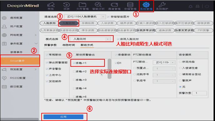

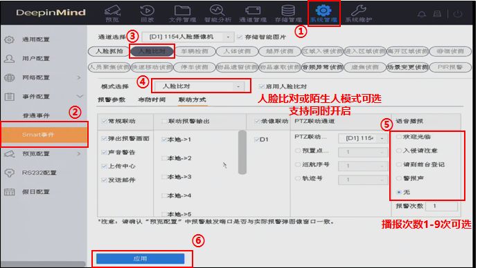

联动报警事件设置:设置联动报警事件前提是已根据实际场景需要,完成安装调试人脸抓拍摄像机及智脑NVR中的人脸库设置,点击【系统管理】—【事件配置】—【smart事件】—【人脸比对】,进入人脸比对配置界面,勾选【报警输出】中的本地报警口后选择确定即可。
△ 图为NVR本地设置联动方式的界面

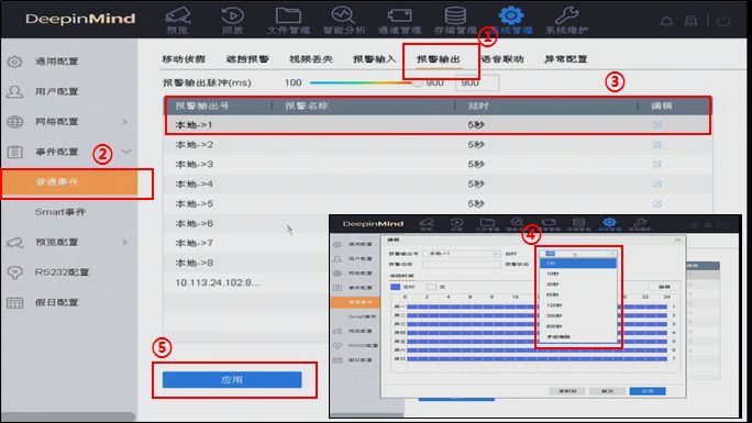

报警输出设置:在智脑NVR本地界面,【系统管理】—【事件配置】—【普通事件】—【报警输出】中确认报警输出号及延时时间,后面板有多个报警输出口需要和实际联动的报警输出选择进行对应。
延时时间有5秒,10秒,30秒,60秒等可选,延时时间对应了语音播报的时间,点击应用即完成报警的联动配置。
△ 图为NVR本地设置报警输出的截图界面

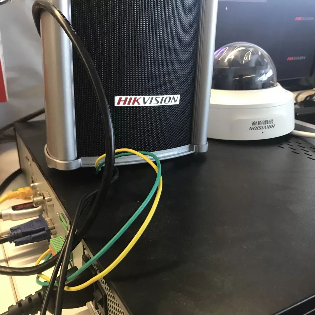

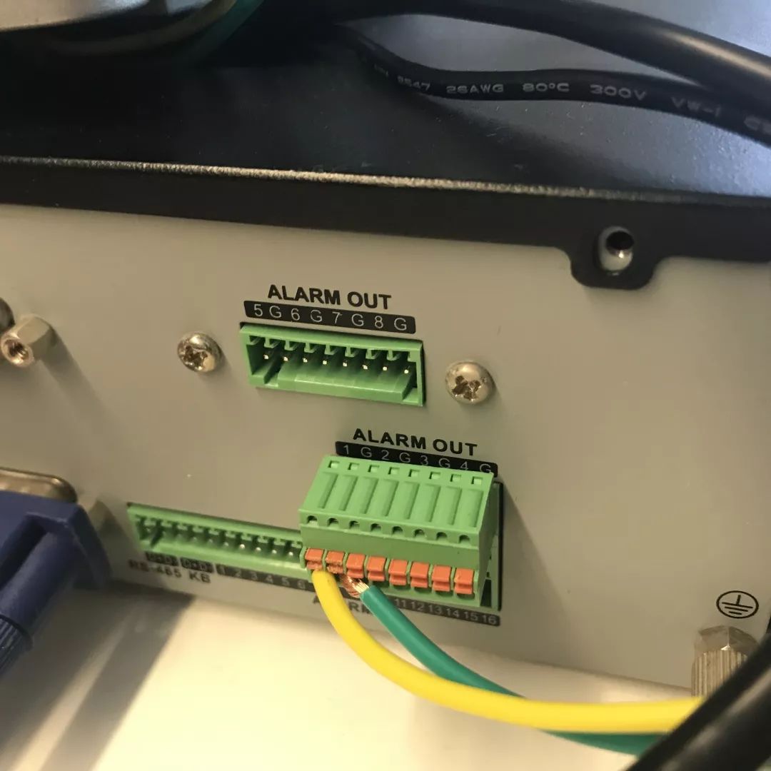

实际接线说明
在智慧音柱中,黄绿线为2芯的报警开关量线,所以选择黄绿控制线与智脑系列NVR后面板的ALARM OUT中对应的报警输出接口即可(无须区分正负极)。
△ 图为人脸抓拍机+智脑系列NVR(/FA)+智慧音柱全景及特写接线图
