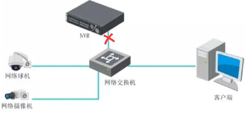

交换机与设备直接的接线出现问题,主要有两种情况:
① 录像机与交换机之间的网线连接出现问题
主要现象:
录像机上所有摄像机的画面显示“无网络视频”,所有通道显示“网络不可达”;
解决方案:
观察交换机上连接录像机的那个网线对应的网口灯是否闪烁,如果不闪,建议拔插网线,不行更换网线或者网口解决。

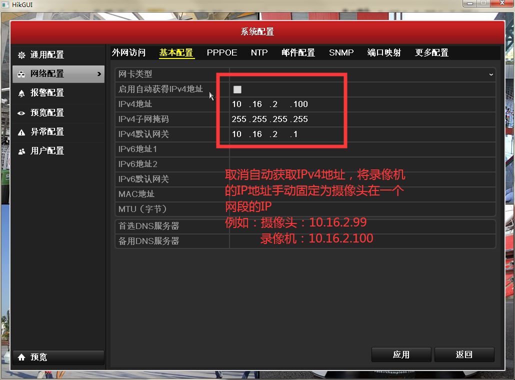

1. 检查录像机网段:
进入:主菜单—系统配置—网络配置—基本配置,检查录像机IP地址,若跟摄像机不在一个网段,可以修改录像机IP。

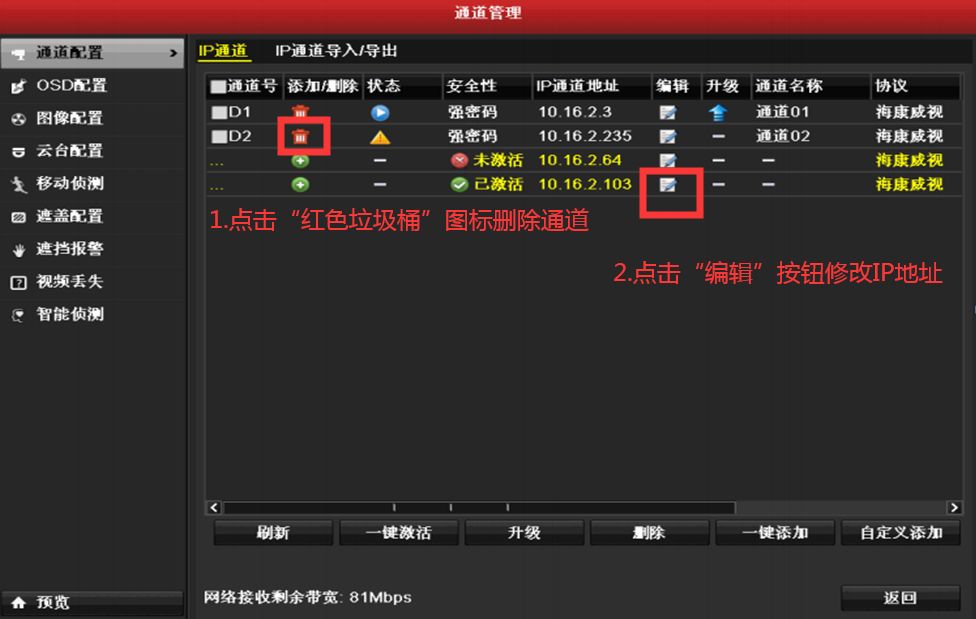

场景一
摄像机是通过PoE录像机的LAN口接入的
处理方法

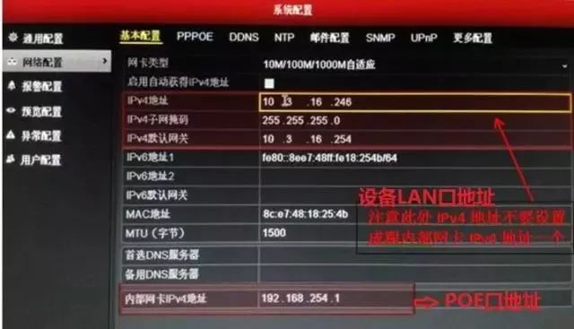

① 查看录像机LAN口的IP地址:系统配置—网络配置—基本配置
注意:不能将PoE录像机LAN口IP地址设置成和内部网卡IP地址在一个网段,否则通道将无法添加。

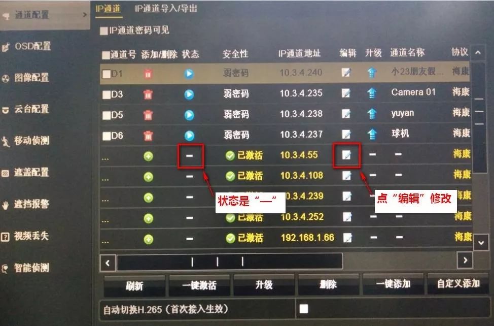

② 进入通道管理—通道配置,找到IP通道状态为“—”的通道,点击“编辑”进入修改界面,将搜到的摄像机IP改成和录像机LAN口IP一个网段的IP地址
比如上面两个图中,录像机的LAN口IP是10.3.16.246,那么就需要将搜到的10.3.4.X网段的摄像机IP修改成10.3.16网段的。

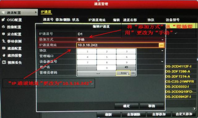

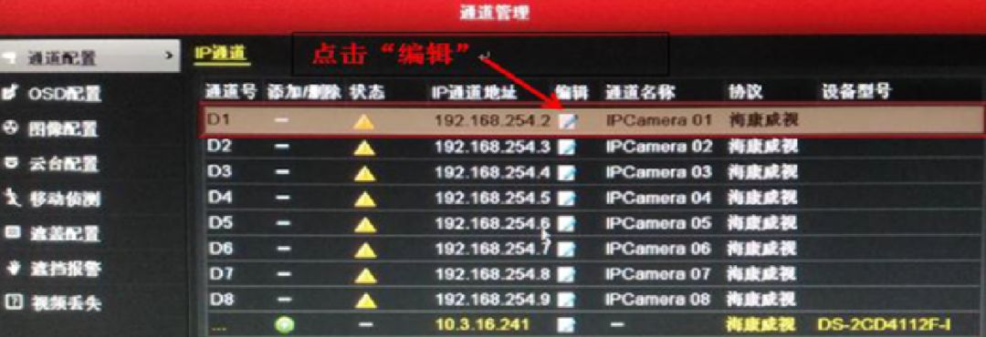

③ 选择IP通道状态为“三角感叹号”(点击提示网络不可达),且无法删除的通道,点击“编辑”,进入通道编辑界面。
④ 将“添加方式”改为“手动”,将“IP通道地址”改为②中你修改成功的摄像机IP地址,密码为摄像机激活密码,点击“确定”。

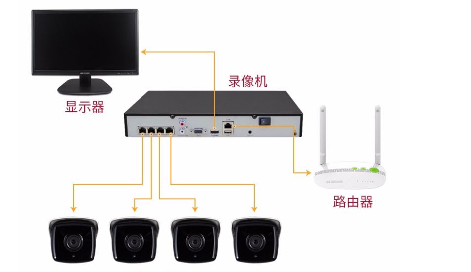

场景二
PoE录像机通过PoE网口直接连接摄像机
处理方法
若遇到该现象,建议采用这个方式处理
