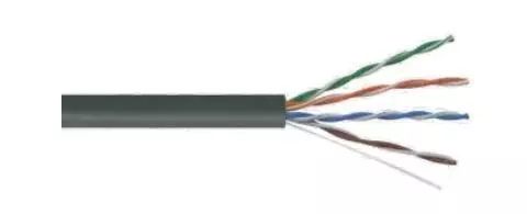

双绞线采用了一对互相绝缘的金属导线对绞的方式,来抵御频率小于25MHz以下电磁波干扰。
把两根绝缘的铜导线按一定密度互相绞在一起,可以降低信号干扰的程度,每一根导线在传输中辐射的电波会被另一根线上发出的电波抵消。
一般来说,线绞的越密,其抗干扰能力就越强。“双绞线”的名字也是由此而来。
