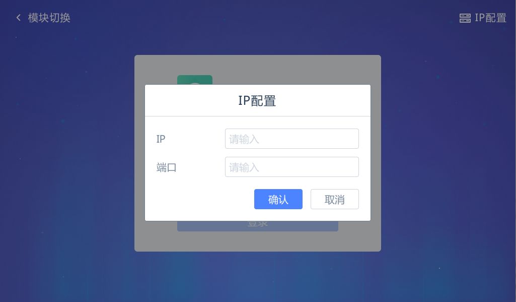

2
触控屏上选择右上角的IP配置,输入服务器IP和端口并确认,输入服务器用户名、密码,点击登录

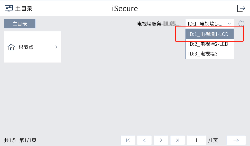

1
登录iSecure 平台后,默认展示资源列表界面,在资源列表右上角,单击下拉框可选择电视墙,查看电视墙ID。

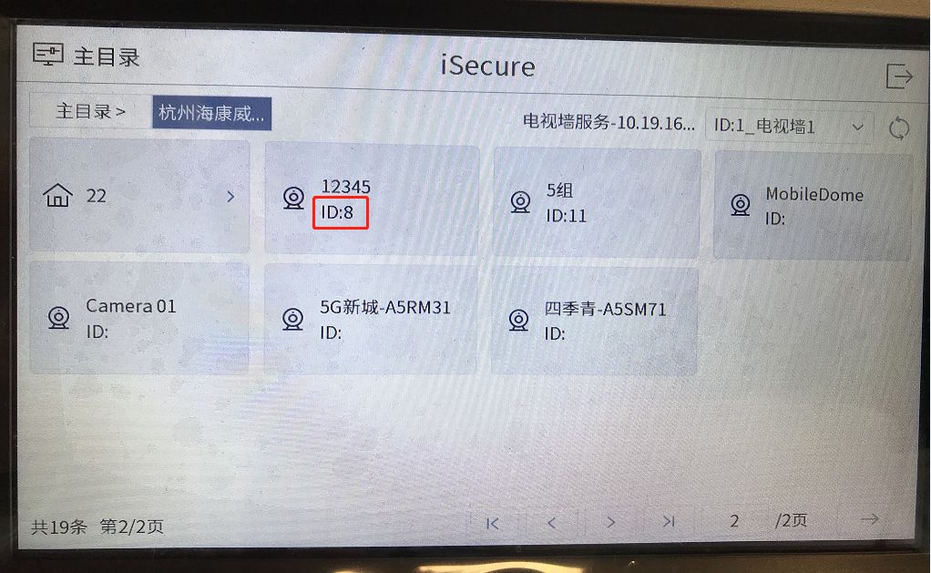

2
选择电视墙、区域,可查看其管辖的监控点的ID(键盘操作时的CAM号)。

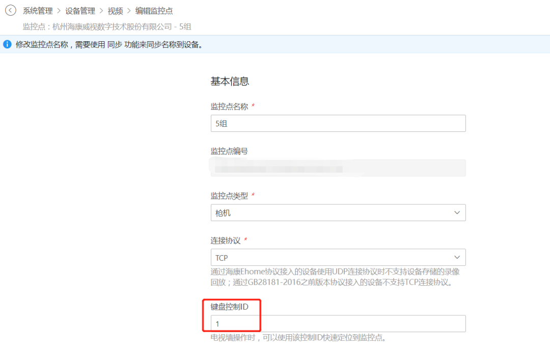

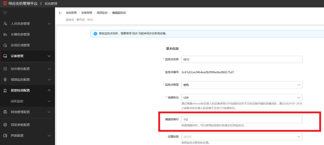

小贴士
① 监控点ID只能在ISC平台进行修改。浏览器登录平台后,进入系统管理>设备管理>视频监控>编辑监控点,进行监控点ID修改。

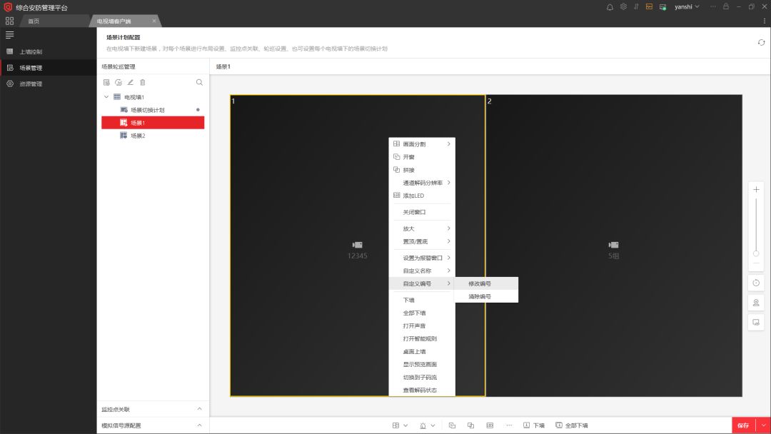

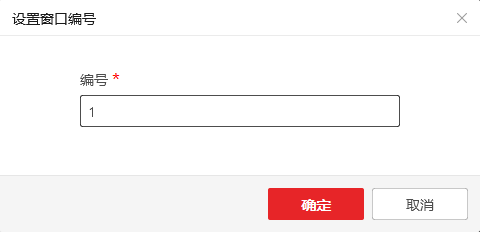

② 窗口编号(键盘操作时的MON号)可以在ISC平台客户端进行修改。
场景管理,选择对应的窗口右键,自定义编号,修改编号,输入需要修改的编号数字即可。

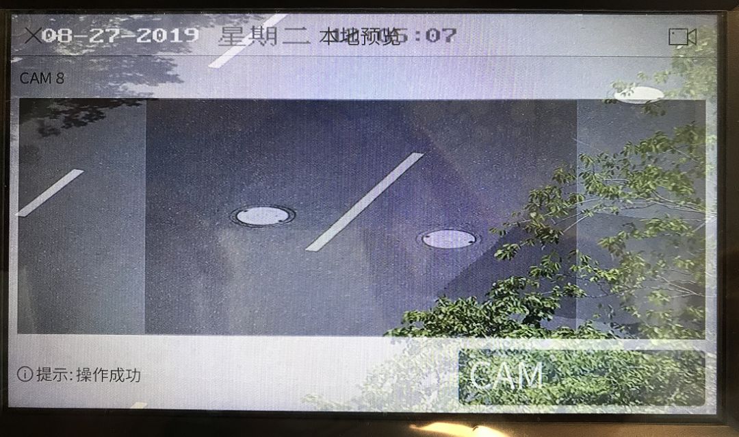

三、本地预览
a) 0+MON,进入本地预览模式
b) 数字+CAM,预览对应通道的点位。或者在触控屏上选择右上角的摄像机图标,在列表中选择一个节点下的通道进行预览。

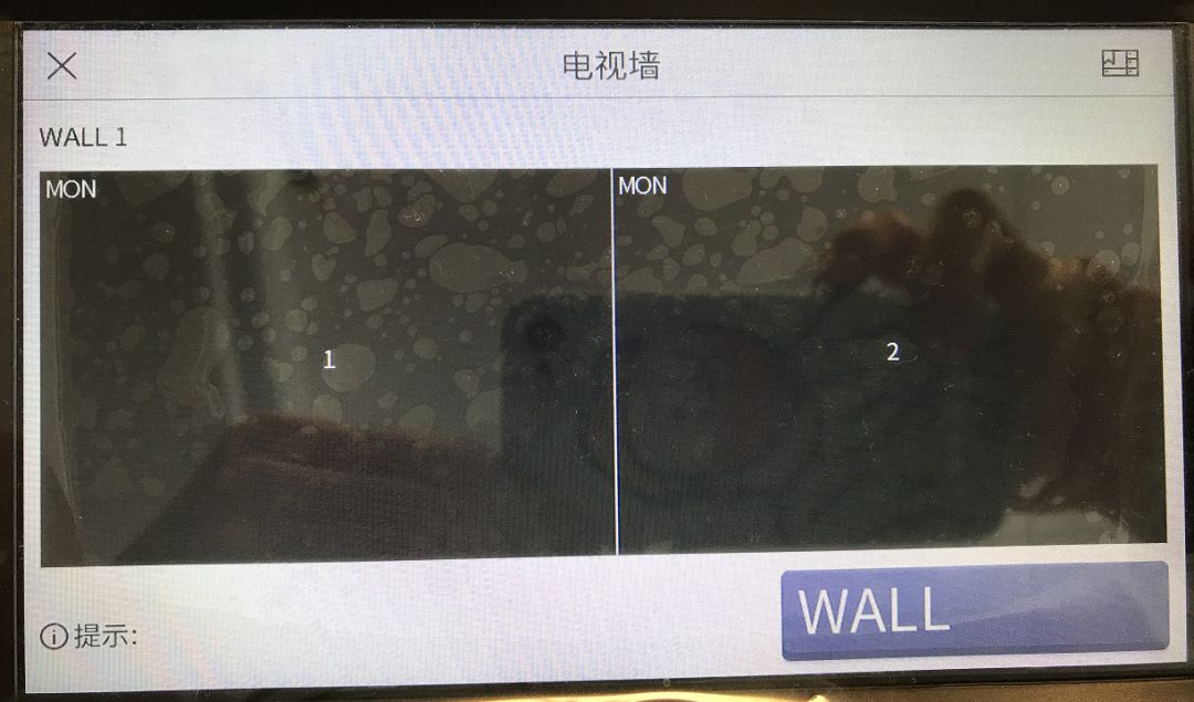

1、布局操作
如果ISC平台电视墙仅关联了输出口,并未关联监控点,可选定1个已经关联了输出口的坐标格进行开窗、关窗、窗口放大缩小、画面分割
a)、数字+WALL, 选择需要操作的电视墙
b)、数字+MON,或者电视墙界面下单击选中窗口,选择需要操作的窗口
c)、按需求进行以下操作
  • 开窗:按数字+CAM,可将监控点或切换到这个显示屏上。
  • 窗口漫游:长按窗口后,可拖动窗口漫游
  • 关窗:长按窗口后,单击右上角的关闭。
  • 窗口放大/缩小:以将跨越1 个输出口的窗口放大为跨越2×2 输出口为例,在触控屏上将窗口移到2×2 十字交叉的位置,双击窗口,适配到2×2 大小。
  • 画面分割:先按数字+MON,再按数字+MULT。

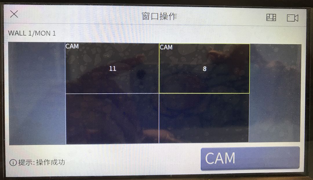

2、显示屏操作
a)、数字+MON,或者在电视墙界面下单击选中窗口,选择需要操作的窗口。
b)、数字+MULT,对窗口进行分割;
c)、数字+WIN,或者在窗口操作界面下单击选中窗口,选择需要操作的子窗口;
d)、数字+CAM,或者选择右上角的摄像机图标,将对应监控点切换到选中的窗口。

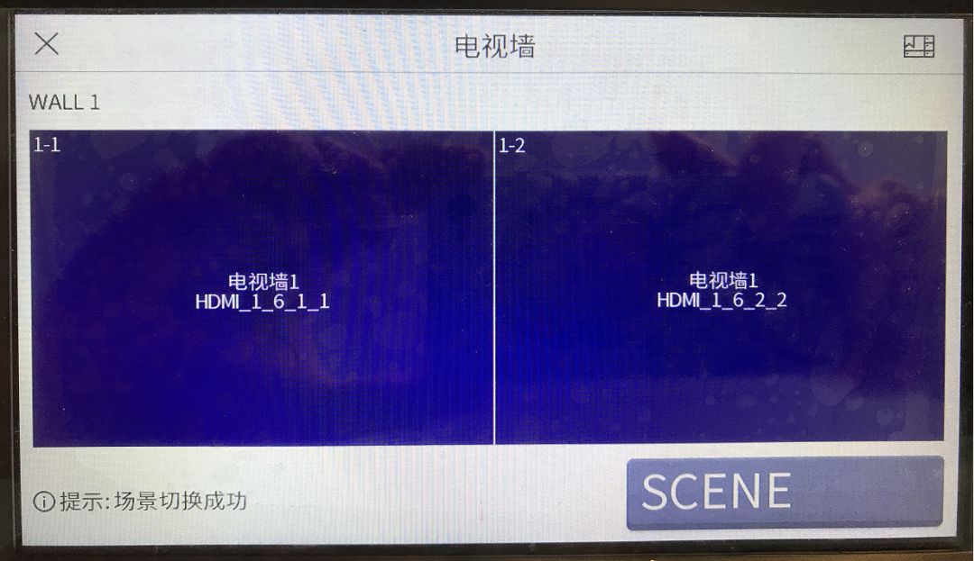

3、场景
a)、数字+WALL,选择需要操作的电视墙。
b)、数字+SCENE,选择需要切换的场景号,或者在触控屏上选择右上角的场景图标。
