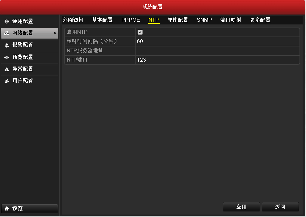

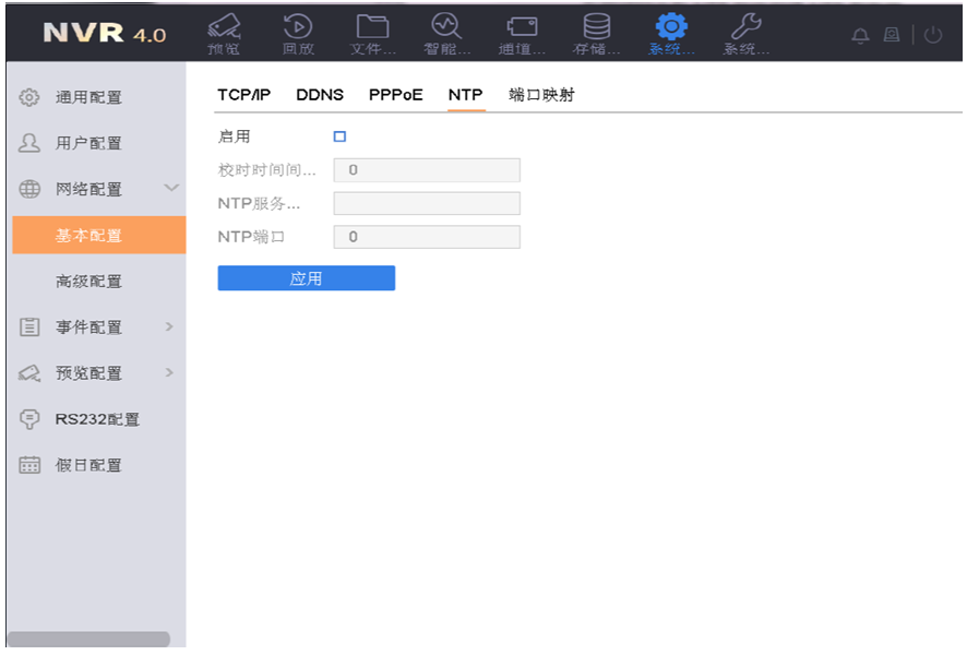

NTP校时
通过设置NTP 服务器地址、NTP 端口号和校时时间间隔,设备即按照设置每隔一段时间校时一次。
NVR3.0界面路径:
主菜单—系统配置—网络配置——NTP
NVR4.0界面路径:
系统管理—网络配置—基本配置—NTP
注意:NTP校时,需要设备接入外网或者在局域网中有NTP软件组建NTP服务器。

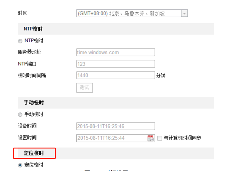

定位校时
该校时方式是通过GPS\北斗对设备进行校时,校时效率更高,误差更小。但是仅部分GPS的网络摄像机支持“定位校时”
浏览器访问设备,进入:配置—系统配置—时间配置—定位校时

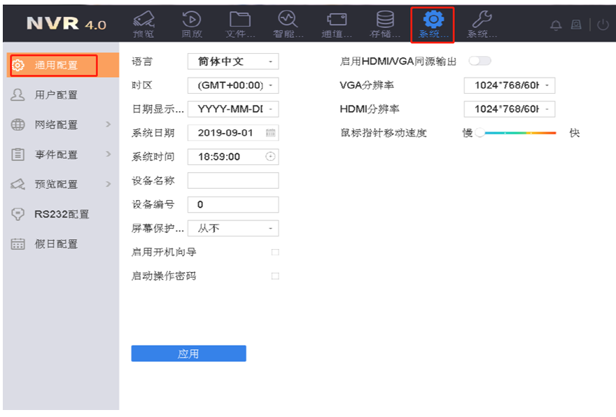

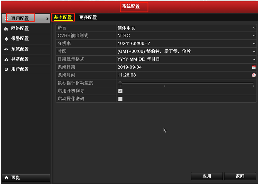

手动校时
最简单的校时方法,可以手动设置设备的系统时间,也可以直接开启与计算机时间同步,保持设备与本地计算机时间一致。
NVR3.0界面路径:
主菜单—系统配置—通用配置—基本配置
NVR4.0界面路径:
系统配置—通用配置

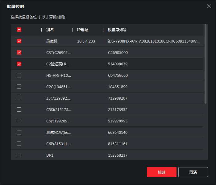

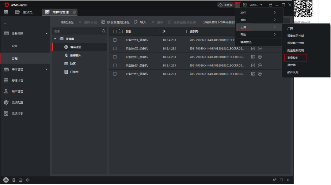

iVMS-4200校时
(即保持与电脑时间一致):
右上角工具-批量校时,勾选需要校时的设备,点击校时即可对设备进行校时

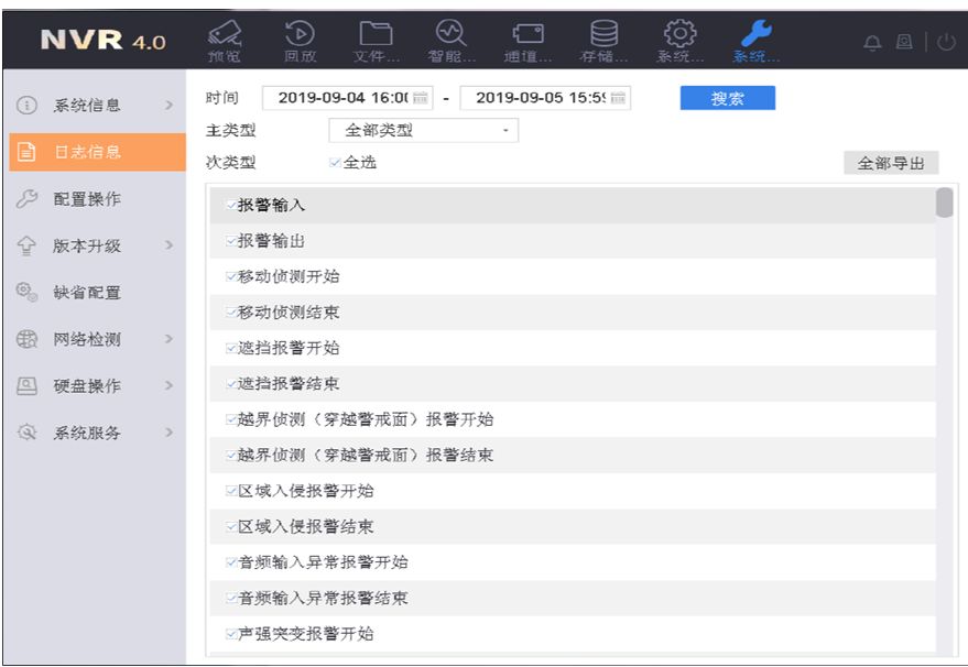

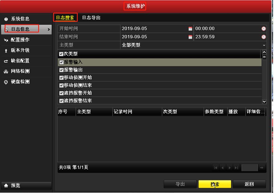

那么如何去查询校时源呢?
我们可以通过日志查询的方式来找到校时源。
日志查询方法

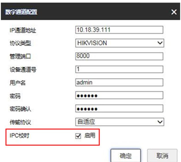

后端录像机对前端IPC的自动校时功能
【知识点】后端设备默认每5分钟对前端IPC进行校时,以下三种情况下录像机不会对IPC进行校时:
1、通过自定义custom协议添加IPC,不会对IPC校时;
2、无远程配置权限的非admin用户添加的相机,不会对IPC校时;
3、86/96N-I系列的V4.1.51及以上版本支持关闭录像机对IPC的校时功能。路径:网页访问录像机,配置——系统——通过管理界面,修改通道参数,把启用IPC校时的√去掉即可
