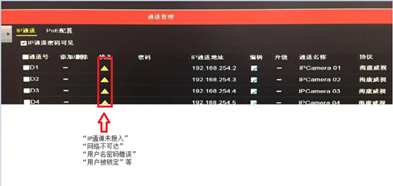

之前录像机画面预览正常,因修改了录像机自身密码或者是不明原因突然没了画面,在通道管理里面单击“三角形感叹号”图标,报错包含“IP通道未接入”“网络不可达”“用户名密码错误”“用户被锁定”等;
(注意PoE设备无法删除通道的)

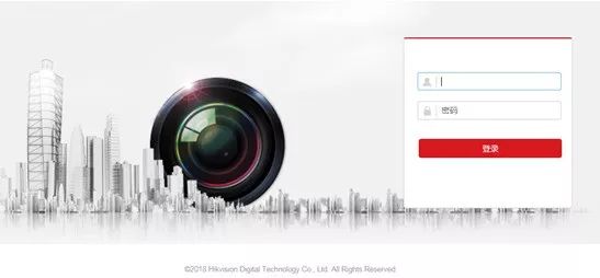

打开我们事先准备好的SADP软件,您就会发现,接入PoE接口的摄像都被软件搜出来啦。并且它们的IP您也可以很直接的看到,这时我们将电脑的IP修改至与摄像机同网段,打开您的IE浏览器,输入您摄像机的IP地址,输入用户名、密码,单击“确定”,登录摄像机。

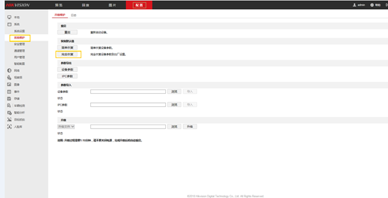

第四步
最后,点击配置—系统—系统维护,选择“完全恢复”。
是的,您没有看错,完全恢复此摄像机至出厂状态。
第五步

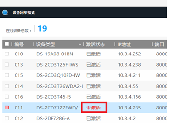

操作完毕之后,设备会自动重启,这个时候可以关闭浏览器啦,然后回到SADP软件,刷新,待刷出来的摄像头都显示未激活了。
