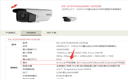

以DS-2CD3T26(D)WD-I3/I5/I8这款设备为例,视场角官网上有介绍,4mm镜头,其水平视场角为81°。
按照三角函数公式计算,顶角一半为40.5°,tan40.5°=底边一半/监控距离,结合前面监控距离的估算,如果以看清人体活动距离来算,监控距离16米,算下来整个底边的值就等于(2Xtan40.5°X16)≈27米。
