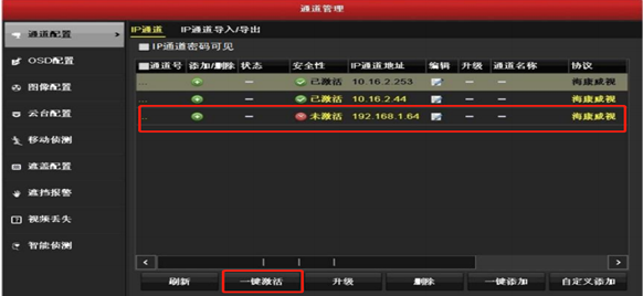

录像机本地激活
NVR3.0激活界面:进入通道管理-通道配置-IP通道
NVR4.0激活界面:通道管理 → 通道配置→ IPC 通道
录像机本地激活失败一般会提示激活失败或者超时。
激活失败
1.需要检查激活密码
录像机一键激活摄像机一般是用的录像机的管理员密码或者IPC密码激活的,如果密码里面含有admin可能就会出现激活失败。基于安全考虑目前部分前端摄像机设置用户名密码时,密码不能包含用户名字段(admin)。自行创建的操作员等用户同理。(IPC激活密码修改路径:系统维护 → 系统服务 → IPC 激活服务)

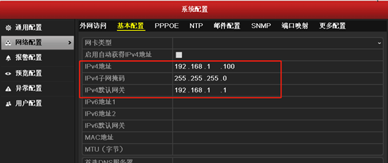

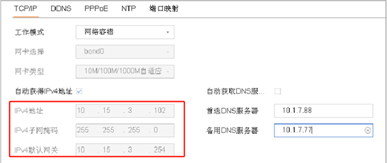

2.检查录像机的IP地址
如果录像机未获取到IP地址或者录像机的IP地址是192.168.1.64(全自动NVR),那么录像机将无法激活摄像机,固定或修改一下录像机IP地址即可。
NVR3.0:系统配置→网络配置→基本配置
NVR4.0:系统管理 → 网络配置

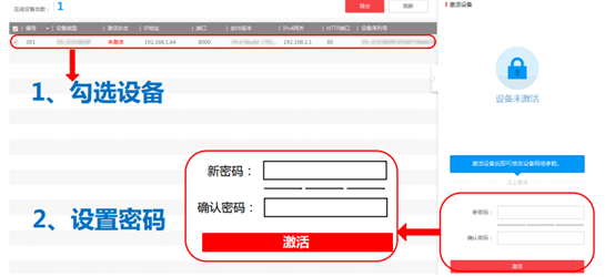

SADP软件激活
SADP软件激活界面:
SADP软件激活失败会出现错误提示,比如2015、2016、2011、2020。这些报错是什么意思呢?
2015、2016,表示发送和接收出错。可将电脑上杀毒软件防火墙关闭,软件重启然后重新激活摄像头试一试。
2011,设备超时。检查电脑和设备之间的网络连接可直连测试,或者PING摄像头的IP地址,检查网络环境。

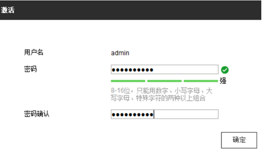

2020,风险高的密码。检查所设置密码是有含有admin,激活密码由8-16 位数字、小写字母、大写字母或特殊字符的两种及以上组合而成,可更换密码测试。

网页访问正常如果还是激活失败,首先还是检查密码是否含有admin,修改密码测试。如果更换密码还是不行,检查杀毒软件和防火墙,关闭之后重新登陆IP地址测试。如果还是无法激活可能跟浏览器的插件有关,可以更换浏览器测试,建议使用谷歌或者火狐的浏览器测试,或者官网下载4200客户端交叉测试。
