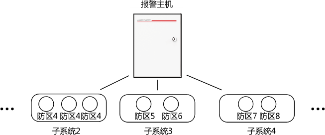

子系统
子系统是报警主机单独划分出来的独立区域,这些区域相当于一套独立的控制系统,提供分区布撤防能力。
子系统使多个不同需求的用户可以共享同一套入侵报警系统。一个划分出来的子系统允许用户在其它子系统处于布防状态时对自己控制的区域进行撤防,或是限制对某一区域的进入。每一个系统用户都可以分配来操作任何一个子系统,及分配为不同的权限级别。

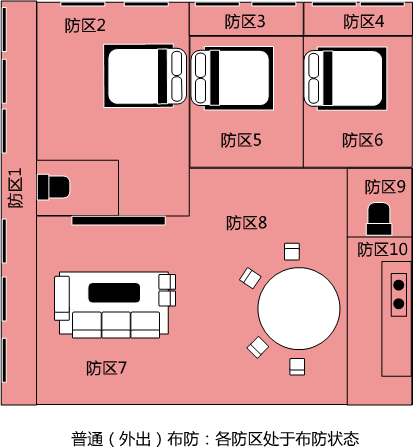

防区
系统的探测器设备已经分配到各个“防区”。例如:进入/外出门上的探测器设备已分配到001防区;主卧窗上的探测器设备已分配到002防区等等。这些编号会以该防区的描述符号为首出现在显示屏上(如已编程)。如有错误时,会有警报或故障发生。

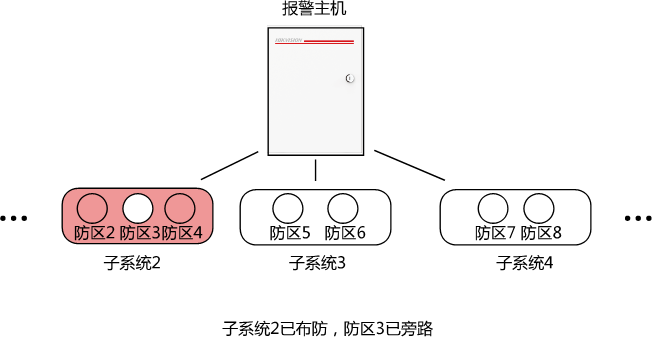

布防
普通(外出)布防
对子系统或者防区布防后,若系统存在延时防区,则提供外出延时和进入延时,延时结束后系统内正常工作的防区若触发则产生报警。
留守布防
用户处在报警系统内部保护区域时对系统布防的一种模式,在此布防模式下,系统中支持组旁路的防区会被自动旁路,其它防区处于布防状态。
即时布防
用户全部离开报警系统保护区域时对系统布防的一种模式。在此模式下,系统中所有防区均处于工作状态,当防区探测器触发时,系统不再提供进入延时, 但若内部防区在延时防区内,则探测器触发。系统依旧提供进入延时。
撤防
撤防是指操作人员执行了撤防指令后,入侵报警系统探测器不能进入警戒工作状态,或从警戒状态下退出,探测器无效。处于撤防状态下的防区,将不被监测,即便探测现场出现异常情况,探测器也被触发,报警控制器也不会发出报警。系统撤防后,系统内除24小时有声防区、24小时无声防区、24小时辅助防区、24小时震动防区、火警防区外,其它防区被触发不产生报警。
旁路
从系统中暂时使某个防区失效不再进入警戒状态,以便剩下的防区可以被正常布防。布防后被旁路防区允许人在防区内走动,没有被旁路的防区将被布防。将防区旁路后,该防区不再检测报警或者故障状态,防区失效,直至旁路恢复。
