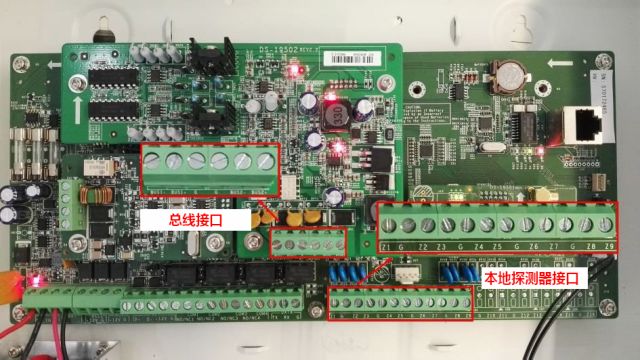

确认报警主机探测器接口
DS-19A08-01BNG报警主机本地有8个防区接口用于接探测器。2个BUS端口,用于接扩展模块。

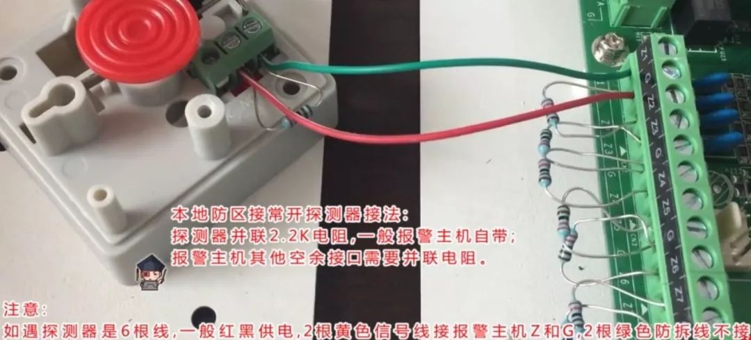

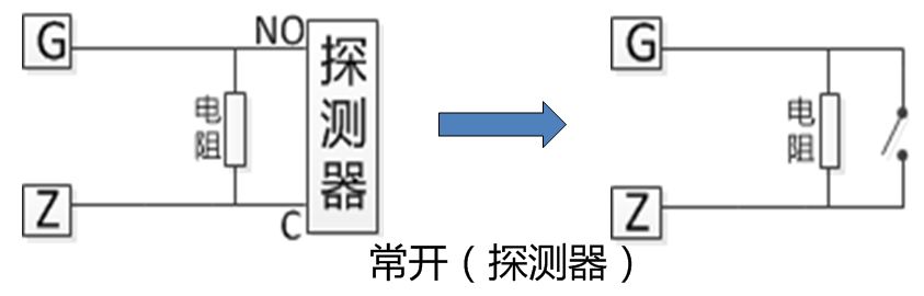

常开方式的探测器接线方式:
1.探测器的NO和COM分别接主机的Z和G;
2.探测器端并联2.2K电阻。
常开接线实物图:

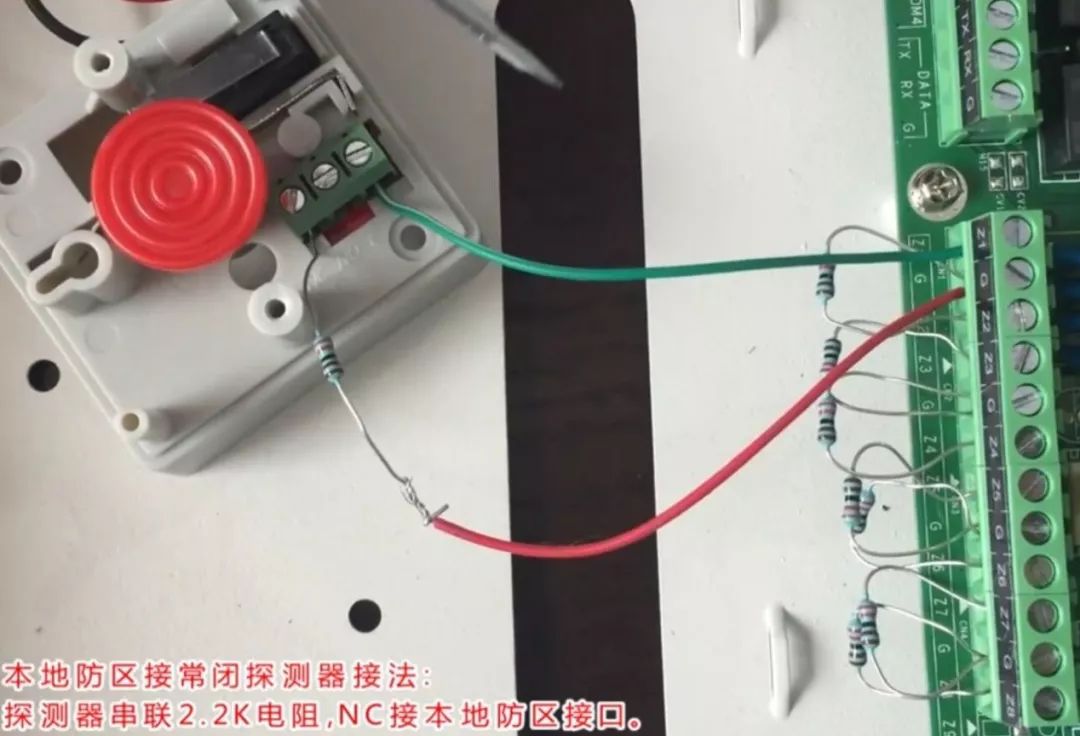

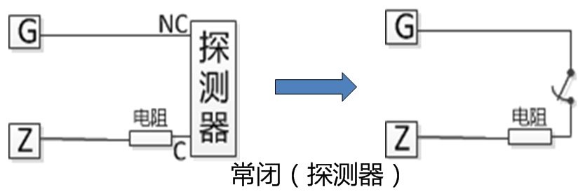

常闭方式的探测器接线方式:
1.探测器的NC和COM端接主机防区的Z和G;
2.探测器端串联2.2K电阻。
常闭接线实物图:
注意:
1.如遇探测器是6根线,一般红黑供电,2根黄色信号线接报警主机的Z和G,2根绿线为防拆线,可不用接。
2.本地未接探测器的防区,也需要接2.2KΩ的电阻。

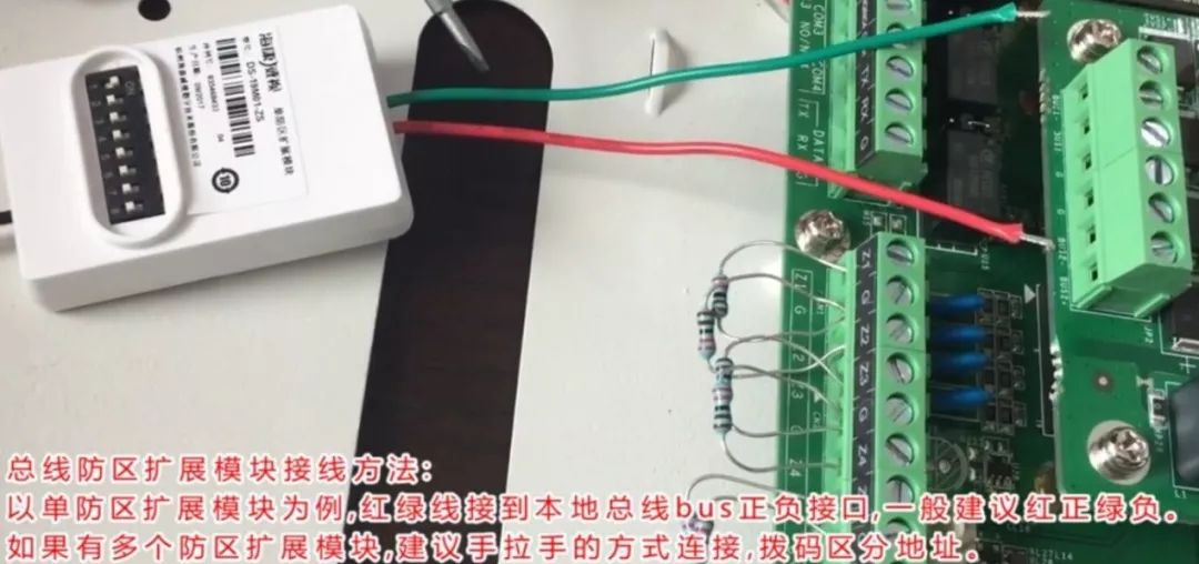

总线式报警主机扩展模块接线
将扩展模块的MBUS端子接到主机的BUS+和BUS-上,总线不分极性。
注意:
1.仅总线报警主机可外接扩展模块。总线报警主机防区扩展模块支持248路防区和60个触发器。
2.模块接到总线主机前,主机应断电并设置好模块地址拨码,地址拨码范围1-253, 不能使用0、254、255。
3.如果有多个防区扩展模块,建议使用手拉手接线方式,扩展模块需要进行拨码区分,地址码不能一致。

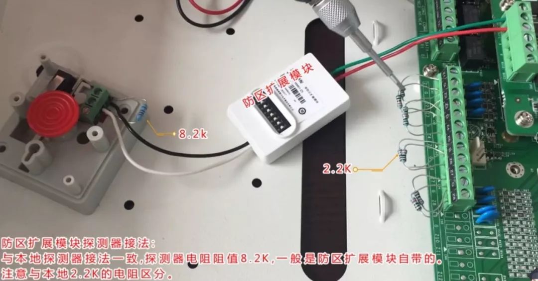

扩展模块探测器接线
扩展模块接探测器,方法与上述本地防区探测器接法一致,但电阻阻值需要更换成8.2KΩ。
