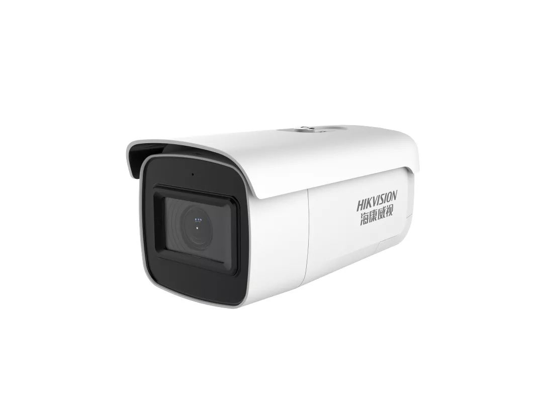

信息化的时代,监控产品不能仅仅停留在只能录像的阶段。本次发布的海康威视经销人脸抓拍智能摄像机,通过内置的AI智能算法和芯片,能够帮助用户从监控画面中提取出更多关键信息,为用户带来更加高效的智能体验。
DS-2CD36X6F(D)WD-IZS
DS-2CD37X6F(D)WD-IZS
▲ 发布型号

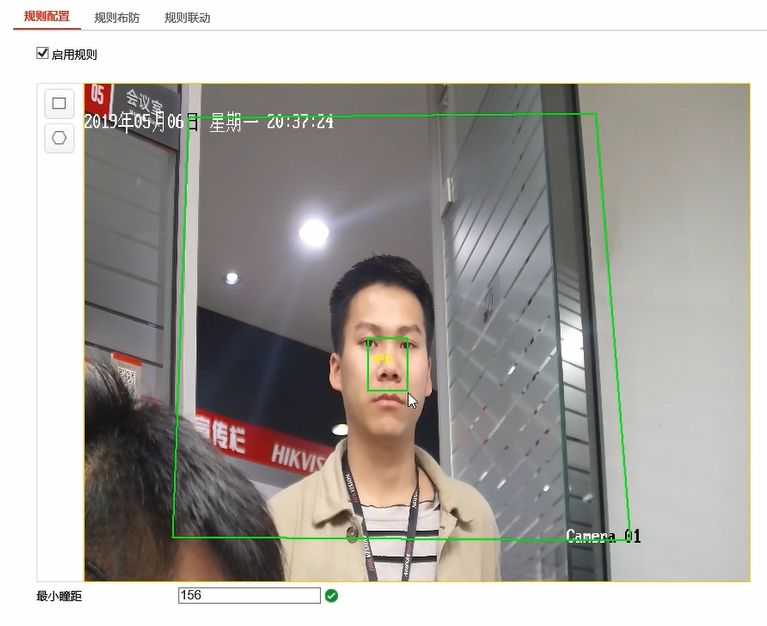

首先,进入WEB端-配置-人脸抓拍-规则配置进行检测区域与瞳距的设置。
设置检测区域时,建议上下1/5部分不做检测,左右两边覆盖有效通道宽度即可。
绘制瞳距时,绘制一个比正常人脸瞳距略小的限制框,可提升偏小人脸检测能力,并有助于排除背景干扰。

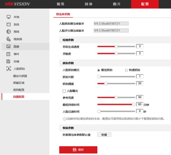

之后进入WEB端-配置-人脸抓拍-高级配置,进行抓拍模式设置。
高级设置中大部分参数均有默认值,推荐使用默认设置。
在这里要重点强调最佳抓拍和快速抓拍两个模式。抓拍机抓拍的过程一直从人进入抓拍区持续到出抓拍区的过程,最佳抓拍模式下,会在过程中抓拍多张人脸(可设置抓拍次数),并输出分数最高的人脸(人脸越清晰,角度越正分数越高)。
快速抓拍模式下,需设置拍摄最低阈值,设备会抓拍超过阈值的人脸(如没有超过阈值的图片,会抓拍单张最长抓拍时间内评分最高的人脸)。
