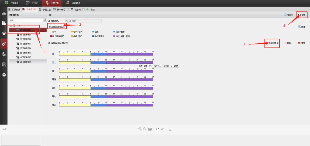

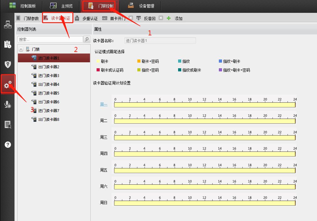

1、进入门禁控制-高级配置-读卡器认证
2、设置读卡器认证可以设置不同时间段的不同开门方式。如:0点-8点刷卡就行.8点到12点刷卡加密码,12点到24点指纹刷卡加密码。
选择读卡器,选择认证模式。鼠标点击拖动选择时间段。点击复制可以复制到整个星期
注意
指纹加刷卡是刷卡后需要在按指纹才能开门。刷卡或密码是指,单独的刷卡或者密码都可以开门。

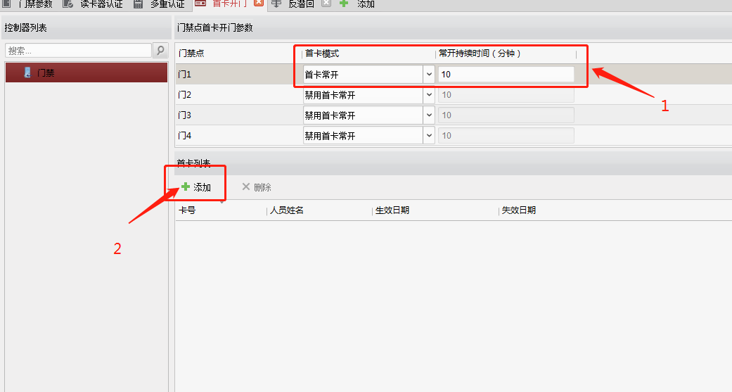

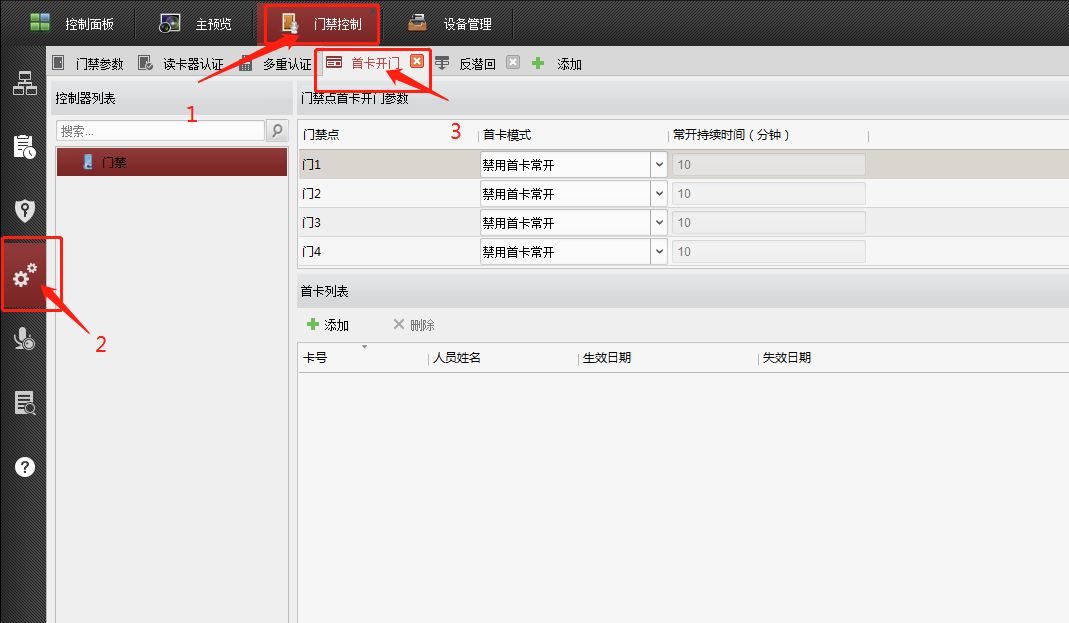

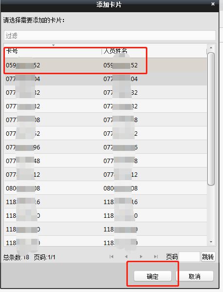

步骤
1、进入门禁控制-高级配置-首卡开门。
2、默认是禁用首卡常开,需要设置是把禁用首卡常开,改为首卡常开,时间可以设置。(10min-1440min之间)设置好之后,添加首卡,选择人员点击添加即可。
Ps:再次刷首卡可以关闭首卡常开。
添加首卡
设置后添加的首卡,刷卡之后会在设置的时长内处于常开状态。
Ps:首卡可添加多张。
首卡授权设置路径和首卡常开一致。首卡模式改成首卡授权,添加首卡之后,首卡刷卡后,其他的卡片,才能进行刷卡认证。首卡认证模式在当天24点后失效,第二天需要首卡重新授权。

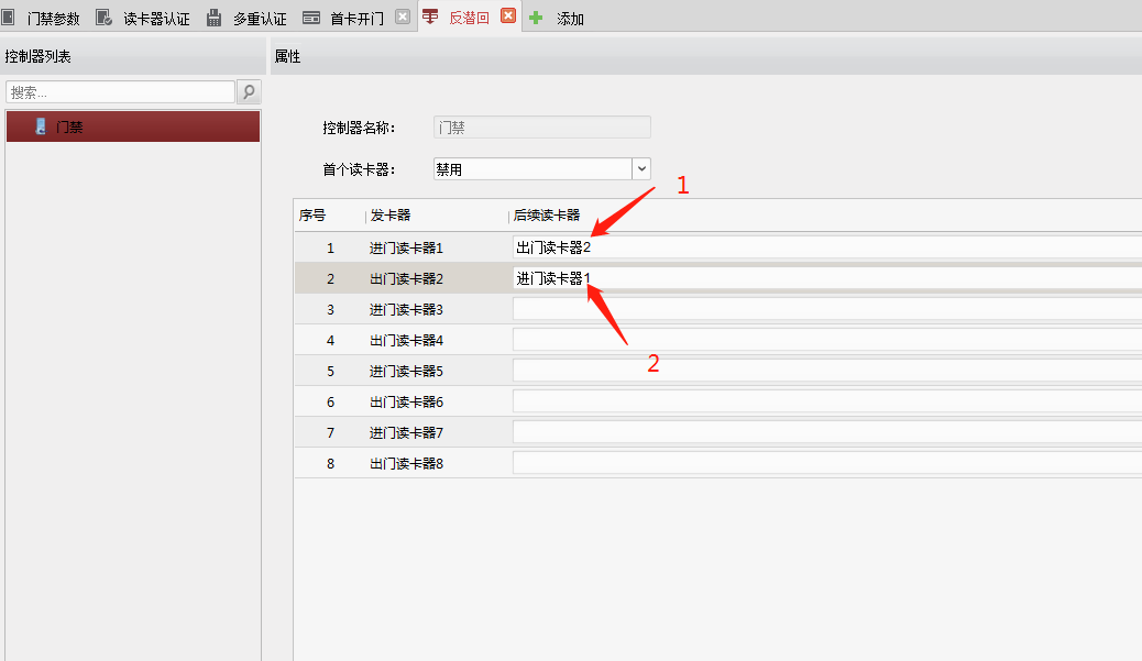

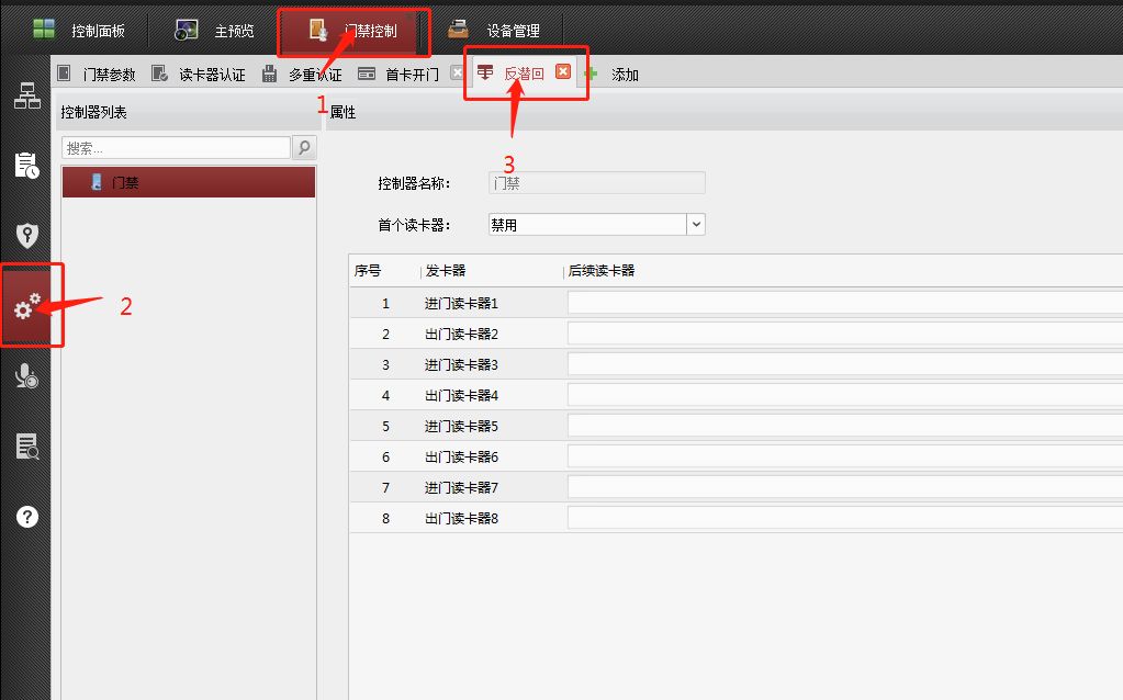

进入门禁控制-高级配置-反潜回
以k2604为例,进门读卡器1和出门读卡器2对应的是第一个门。进门读卡器3和出门读卡器4对应的是第二个门,以此类推每个门对应两个读卡器。
首先我们看看怎么设置门1反潜回
门1对应的是进门读卡器1和出门读卡器2,所以刷卡的顺序就是在进门读卡器1刷卡之后,需要在出门读卡器2刷卡之后。再次在进门读卡器1刷卡才能验证通过。连续在进门读卡器1两次刷卡,第二次无法通过。
哎呀,进门出门是不同的门,怎么办呀?
这统统都不是问题!

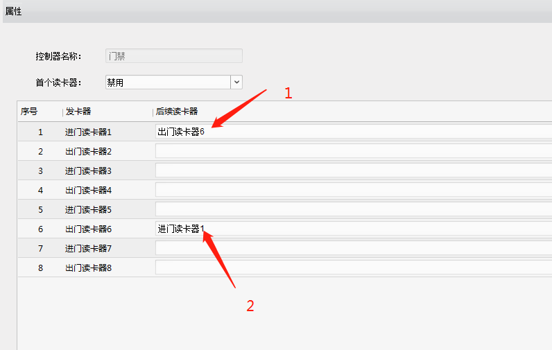

不同的门之前我们一样可以设置。
下面让我们来看看不同的门之间反潜回是怎么设置的。
设置的位置相同,如要设置在门1刷卡进入的人从门3才能刷卡出去。才能再次开门我们怎么设置呢?
首先门1进门需要的是进门读卡器1。
门3出去我们需要的是出门读卡器6。
所以我们按下图设置:
设置完毕之后,我们可以点击右上的保存,设置就已经生效了,就可以刷卡开门测试啦。
