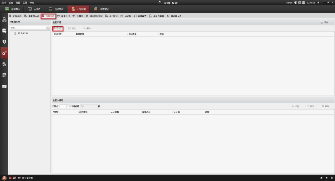

进入多重认证界面
路径:门禁控制-高级配置界面点击“多重认证”
2
选择设备
在控制器列表中选择一个设备
3
添加卡组

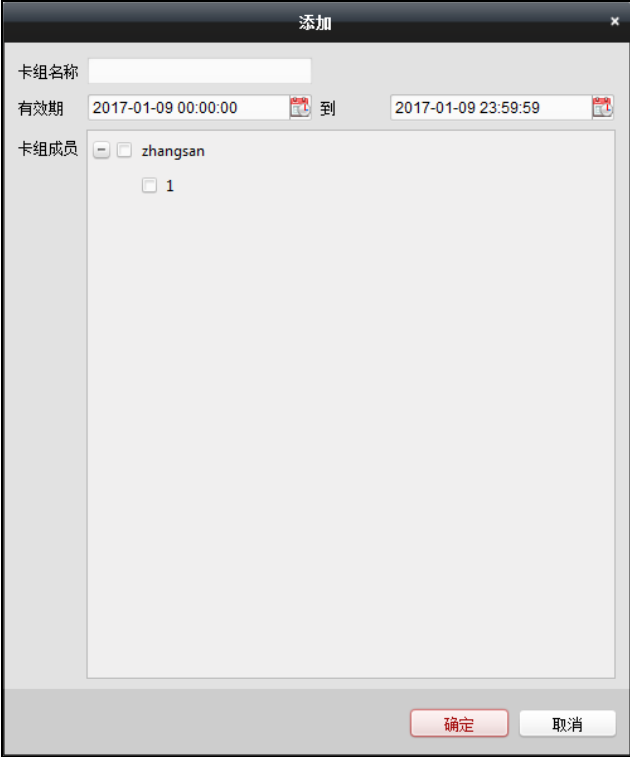

(1) 在设置卡组中点击“+添加”按钮
(2) 在弹出的配置框中设置卡组名称,有效期,选择卡组成员
(3) 点击确定,完成卡组创建

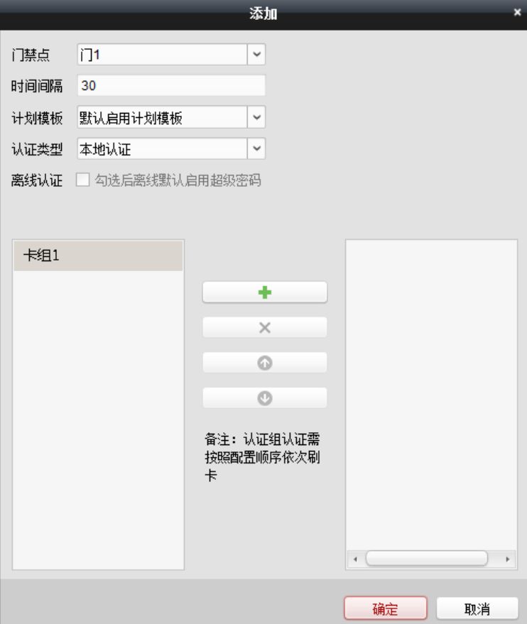

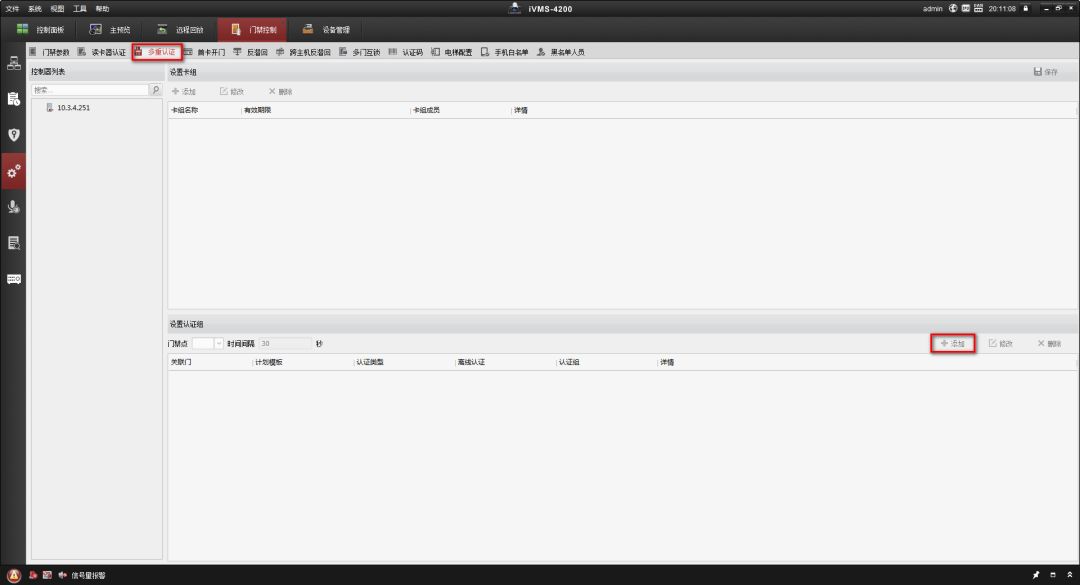

添加认证组
(1) 在设置认证组中点击“+添加”按钮
(2)在弹出的配置框中配置参数
门:可在下拉框中选择要配置的门
时间间隔:指配置相邻两张卡最大的刷卡时间间隔
计划模板:可在下拉列表中选择配置过的计划模板
认证类型:本地认证(最多可添加8组卡组)
  • 本地认证+远程开门(最多可添加7组卡组)
  • 本地认证+超级密码(最多可添加7组卡组)
离线认证:勾选后离线默认启用超级密码认证
(3)在窗口下方左侧列表中选择一个卡组
(4)点击“+”按钮添加到右侧列表
(5)点击右侧列表中需要配置刷卡数量的卡组的“刷卡数量”,在配置框中配置刷卡数量
注:刷卡数量大于0,卡组才有效
刷卡数量最多为16
刷卡数量不能超过卡片数量
(6)点击确定完成添加,返回多重认证界面,点击保存

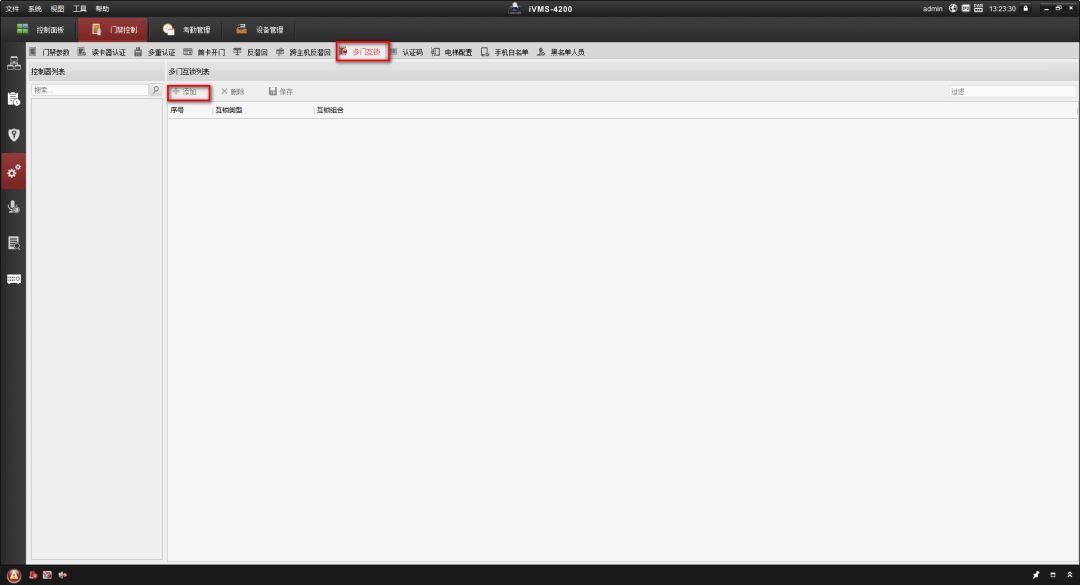

1. 门禁控制-高级配置界面点击“多门互锁”,进入多门互锁界面
2. 在左侧控制器中选择其中一个设备
3. 点击右侧的“+添加”

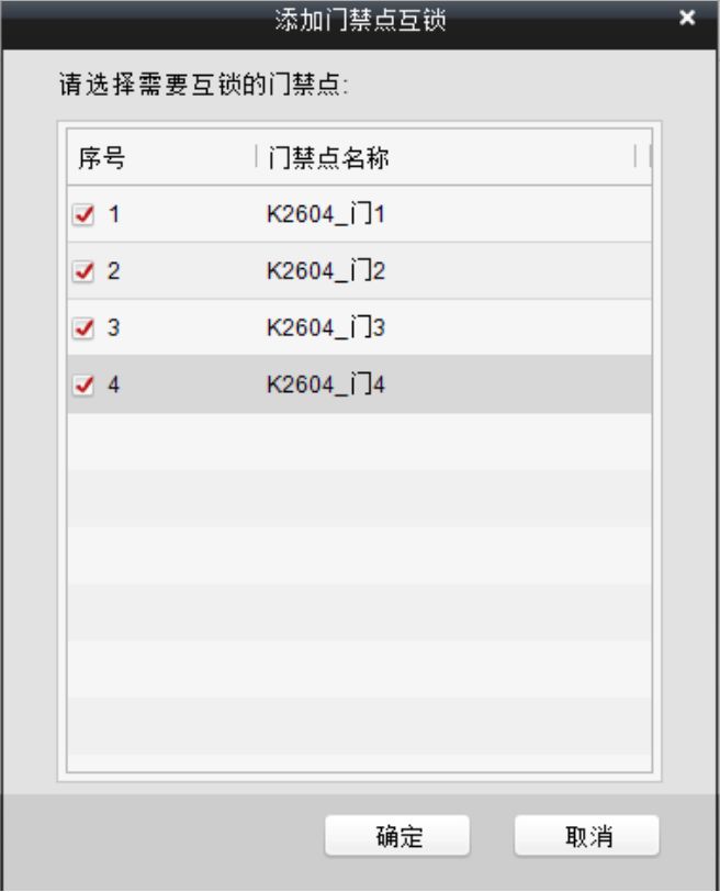

4. 在弹出的配置框中勾选这个设备下需要互锁的门(至少两个门),点击“确定”完成添加
5. 点击“保存”将参数保存完成。
