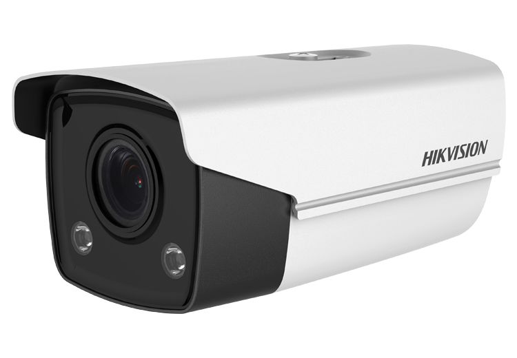

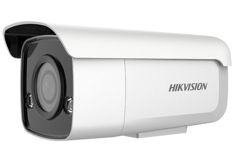

海康威视全彩摄像机推出已快有1年之久,从最初的200W全彩摄像机,到之后的400W超清全彩摄像机;从最初的全彩筒机,扩展到现在的全彩家族,海康全彩系列产品以它优异的夜晚性能广受用户喜爱,4种型号也适应更多的应用场景和监控距离。
无惧黑暗,日夜全彩
全彩摄像机4种型号

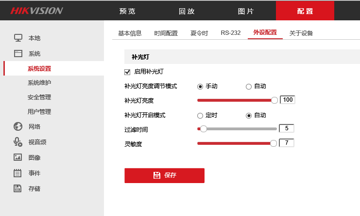

全彩开启柔光灯方法汇总
海康威视摄像机不仅白天效果出彩,夜晚也能凭借出色的低照度效果和柔和补光展示出色的彩色图像,近来如何开启补光灯是大家极为关心的问题,下面就由小编我来为大家系统解答一下。
01
低照度情况自动开启
全彩摄像机默认使用自动模式,全彩摄像机将根据环境自动开启。
低版本全彩摄像机支持自动开启,但不可通过灵敏度调节适应不同场景的需求。v5.5.4及以上版本支持柔光灯灵敏度调节功能,调高灵敏度,柔光灯相对越早开启。
灵敏度调节路径:web端-配置-系统-系统设置-外设配置-灵敏度(0~7可调)。
同时在此界面还可进行柔光灯亮度调节,选择手动模式可在0~100范围设定柔光灯固定亮度(默认50%);选用自动模式全彩将自动调节亮度,且亮度的最大值可根据情况自行设定(例:自动模式设定暖光灯亮度为80%,则全彩自行根据环境在0~80%调节暖光灯亮度)。
02

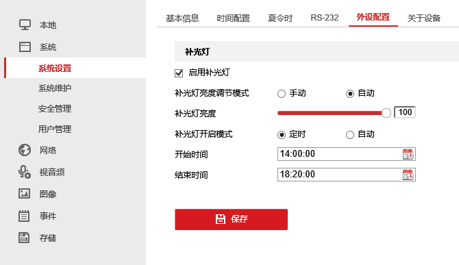

定时开启(仅限IPC)
上一节介绍了柔光灯自动开启的方法,既然有自动开启方法那就少不了手动开启方法。手动模式可以在设定时间段内强制开启柔光灯。
旧版本可在配置-图像-显示设置-日夜转换中选择夜晚进行柔光灯开启,但开启同时图像为黑白。新版本可在外设配置中选择手动设置时间段开启柔光灯,且图像保持彩色。
定时开启路径:web端-配置-系统-系统设置-外设配置-定时(开始时间至结束时间内开启)。

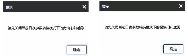

夜晚降临,路灯、车灯纷纷开启,直射的强光让人无法直视,对摄像机亦是一种挑战。海康威视全彩摄像机带有强光抑制功能,此功能专为场景研发,减小强光干扰,看清强光下的细节。
不过,最近有不少用户反应全彩IPC开启强光抑制时弹出下图的提示框,却找不到如何关闭,现在就让我们来看一下具体操作吧。
如上图所示,提示主要涉及关闭宽动态、慢快门和透雾3中功能。其中部分版本不具有透雾功能,如果在路径中无法找到透雾选项,只需要根据提示关闭慢快门和宽动态即可(注:球机开启强光抑制无需强制关闭透雾、宽动态和慢快门)。
宽动态关闭路径:配置-图像-显示设置-背光-宽动态,选择关闭即可。
慢快门关闭路径:配置-图像-显示设置-曝光-曝光时间,选择曝光时间小于1/25即可(默认1/12)。
透雾关闭路径:配置-图像-显示设置-图像增强-透雾,选择关闭即可。

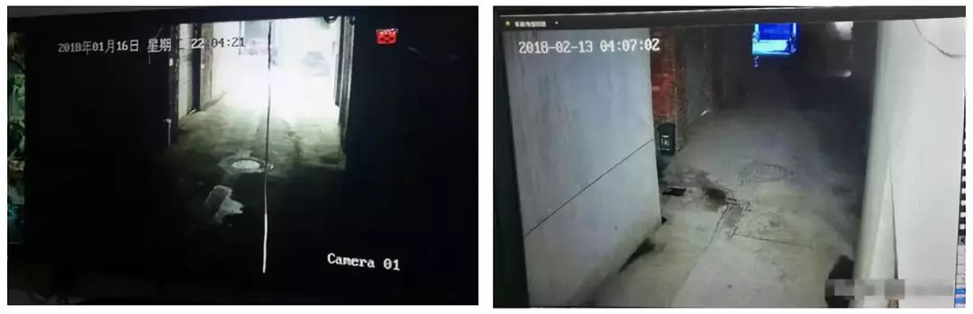

夜晚拍摄强发光物体过曝
如上图是杭州钱江新城的美丽夜景,为了让大家欣赏钱江新城的灯光秀,小编也是忍着蚊虫叮咬拍下了精美片段,可惜初次拍摄效果不佳,发现灯光周围有些许朦胧。
由于夜晚环境照度低,全彩摄像机默认会让场景中的光最大程度进入,导致拍摄发光物体有一定过曝情况。调低增益后,画面整体亮度降低,灯光过曝情况有明显改善,灯光导致的朦胧感降低。
增益调节路径:配置-图像-显示设置-曝光-增益,降低增益即可。

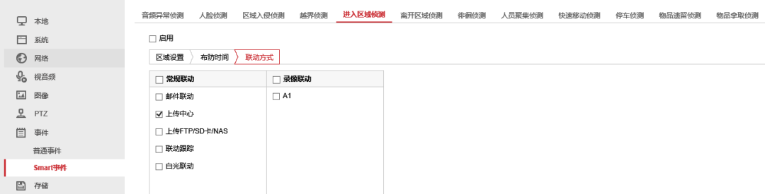

全彩球机联动跟踪和白光联动功能
海康威视全彩球机相较旧款球机,在Smart事件中增加了联动跟踪和白光联动两种联动方式。其中区域入侵侦测、越界侦测、进入区域侦测和离开区域侦测支持白光联动,除音频异常侦测和人脸侦测外均支持联动跟踪。
白光联动开启方式:配置-事件-Smart事件-联动方式-白光联动,进行勾选即可。
联动跟踪开启方式:配置-事件-Smart事件-联动方式-联动跟踪,进行勾选即可。

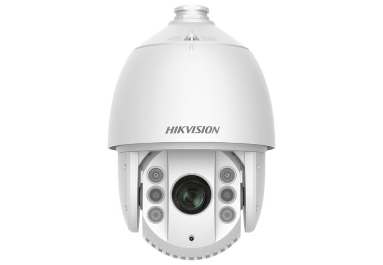

全彩球机柔光和红外切换方法
全彩系列产品均采用柔光灯补光,而全彩球机不仅具有柔光灯补光还支持红外补光。其中0~30米距离内采用柔光灯补光,30~150米采用红外补光。
全彩球机双光补光采用自动切换的方式进行自动切换。在球机光学变倍倍率为0~1倍是为彩色图像,2~20倍采用黑白图像。
