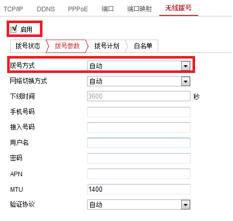

摄像机拨号上网
1)将摄像机拿一根网线与电脑直连,电脑浏览器网页访问摄像机IP地址,进入“配置→网络→基本配置→无线拨号”界面,勾选“启用”,拨号方式选为“自动”
小贴士
拨号方式也可以选为“手动”。”手动”模式时需要设置下线时间、拨号手机号码。“自动”状态下不用填写号码、用户名、密码等参数。

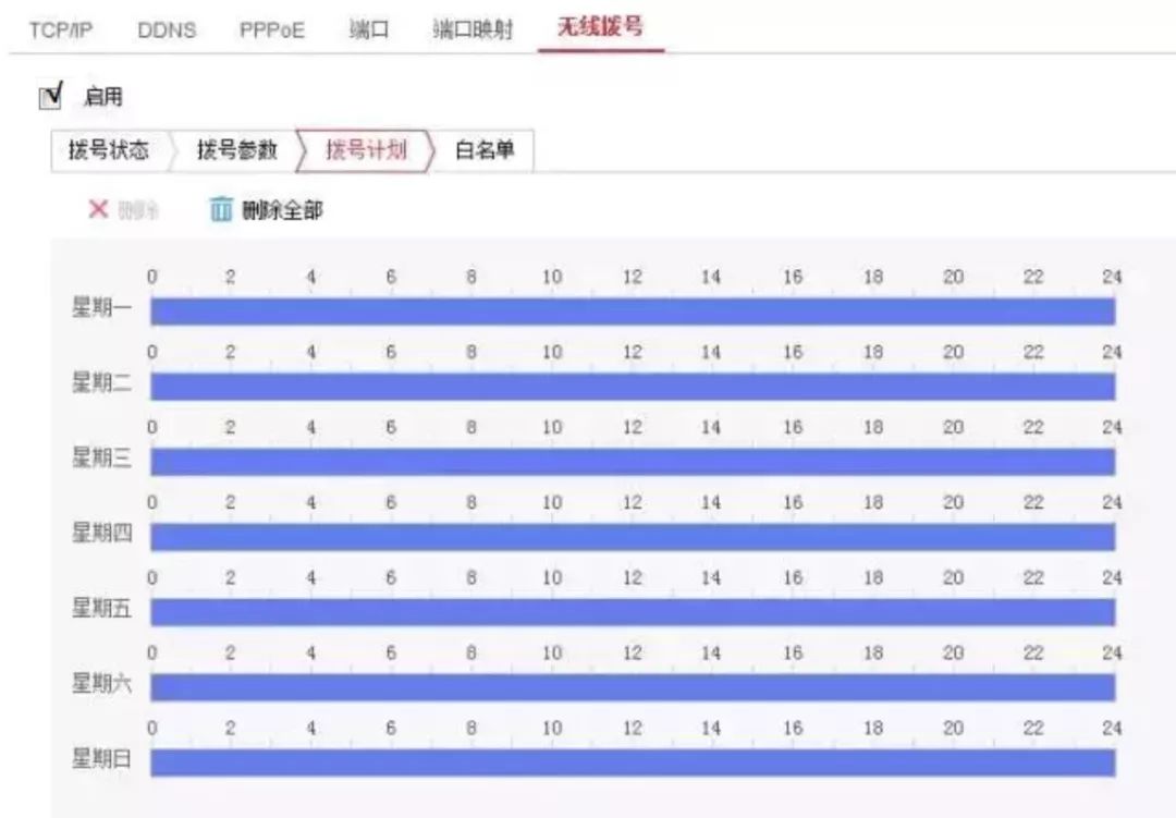

2)设置“拨号计划”
如果计划需改变,可按住鼠标左键在时间轴上拖动设置时间段
3)查看“拨号状态”
设置完成后可单击“拨号状态”,拨号状态是Connected表示拨号成功。信号强度等级为0~100,等级越高说明当前信号越强。
小贴士
为了保证良好的数据传输,建议信号强度在60以上。

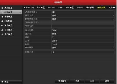

1) 进入录像机主菜单,选择“系统配置→网络配置→无线参数” ,将“启用无线拨号”打钩,拨号方式选为“自动”

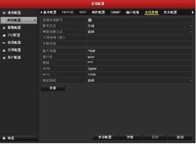

小贴士
拨号方式也可选择“手动”。选择手动则需要点击“连接”按钮进行拨号连接。正常连接后若要断开3G/4G连接,可在同一处点击“断开”

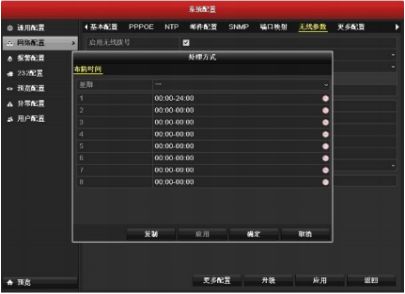

2)设置“拨号计划”

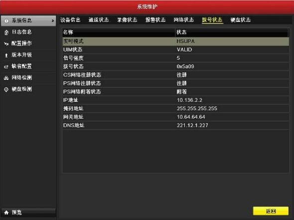

3)查看“拨号状态”:选择主菜单→系统维护→系统信息→拨号状
态,在拨号状态界面,如果获取到IP和DNS地址,说明拨号成
功。
