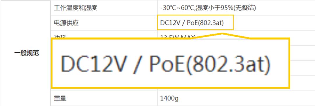

PoE+,即802.3at供电协议
供电电压:50-57V

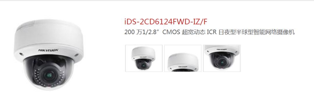

供电电流:10~600mA
例如iDS-2CD6124FWD-IZ/F

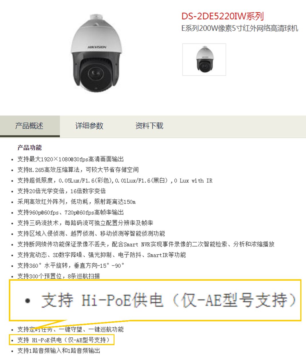

Hi-PoE

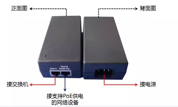

Hi-PoE功耗较高,需要Hi-PoE模块供电。
支持Hi-PoE设备的适配器叫PoE中垮,一头是220V专用模块供电,另一头是2个网口,上面标PoE的口接球机给球机供电,标DATA的口接交换机连接网络。
例如DS-2DE5220IW-AE

Hi-PoE模块可以给Hi-PoE、或支持PoE+,或支持PoE的设备供电。
但支持Hi-PoE的设备,支持用Hi-PoE模块供电,不支持用PoE+和PoE交换机供电。
