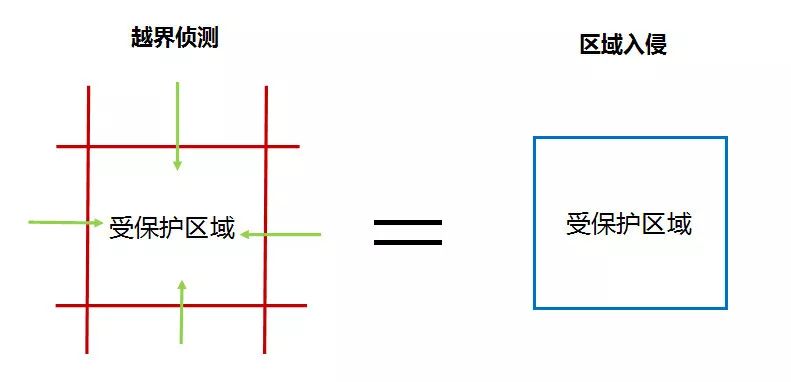

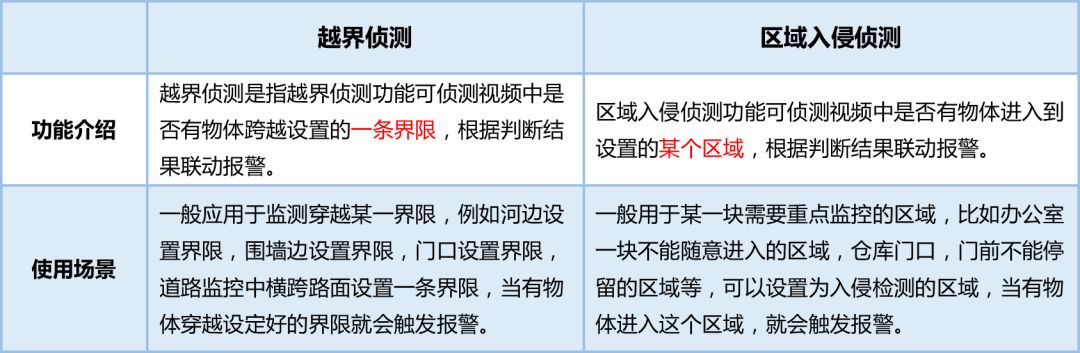

通过上面的对比,我们能看出,越界侦测侦测的是画面是否有物体“越界”,而区域入侵侦测的是是否有物体“入侵”我们设置的区域。

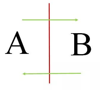

越界侦测
红色的线是我们画的界限,那么我们在设越界侦测时还可以设置侦测的方向。例如:设置从A→B报警,而从B→A不报警。
区域入侵
蓝色的区域是我们画的侦测区域,当有任何物体从任何方向进入该区域,设备都会报警。
在这样设置的情况下,两种侦测可以达到相同效果。但需注意的是,区域入侵还可以设置物体在该区域的停留时间,达到一定时间后才报警。

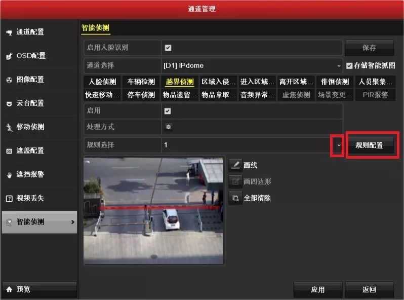

越界侦测

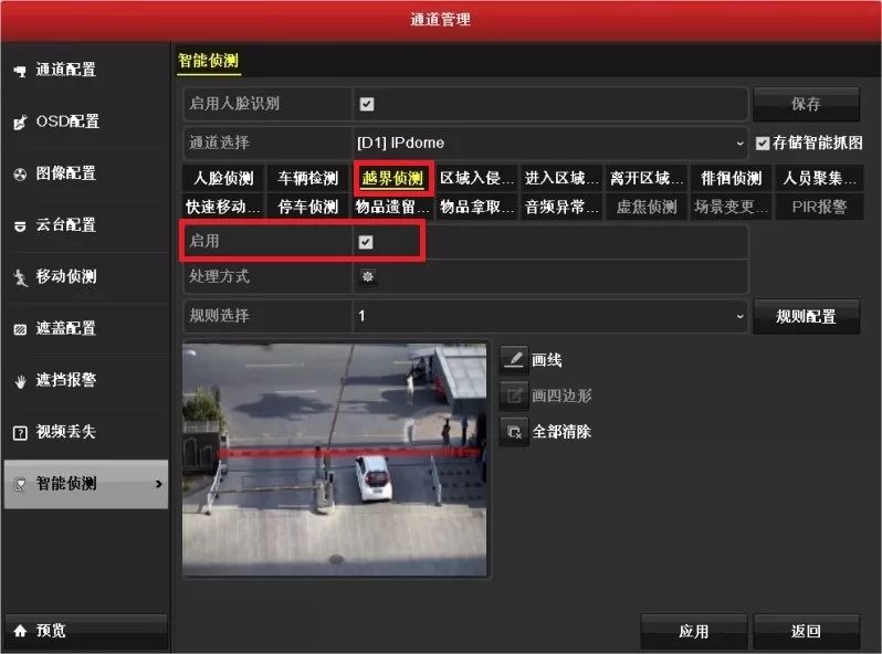

1、启用越界侦测
进录像机的主菜单,选择“主菜单 → 通道管理 → 智能侦测”。进入智能侦测配置界面。选择“越界侦测配置”,选择需要越界侦测的通道。勾选“启用”,启用越界侦测功能。
2、设置越界侦测规则
1)在规则选择下拉列表中,选择一个规则序号。
越界侦测可设置4条

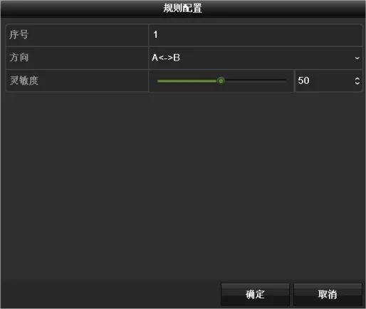

2)单击“规则配置”,设置规则的方向和灵敏度。
方向
有“A<->B(双向)”、“A->B”、“B->A”三种可选,是指物体穿越越界区域触发报警的方向。“A->B”表示物体从A越界到B时将触发报警,“B->A”表示物体从B越界到A时将触发报警,“A<->B”表示双向触发报警。
灵敏度
设置控制目标物体的大小,灵敏度越高时越小的物体越容易被判定为目标物体,灵敏度越低时较大物体才会被判定为目标物体。灵敏度可设置区间范围:1-100。
3)单击“确定”,完成对越界侦测规则的设置。

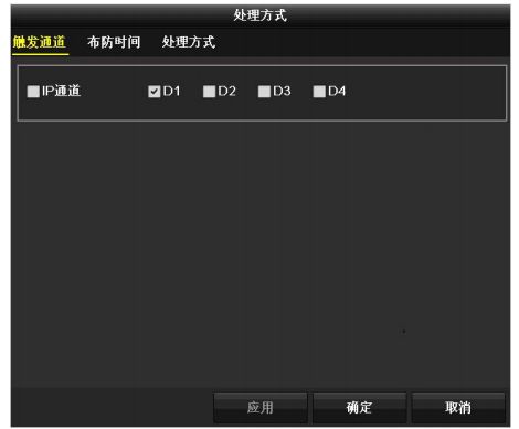

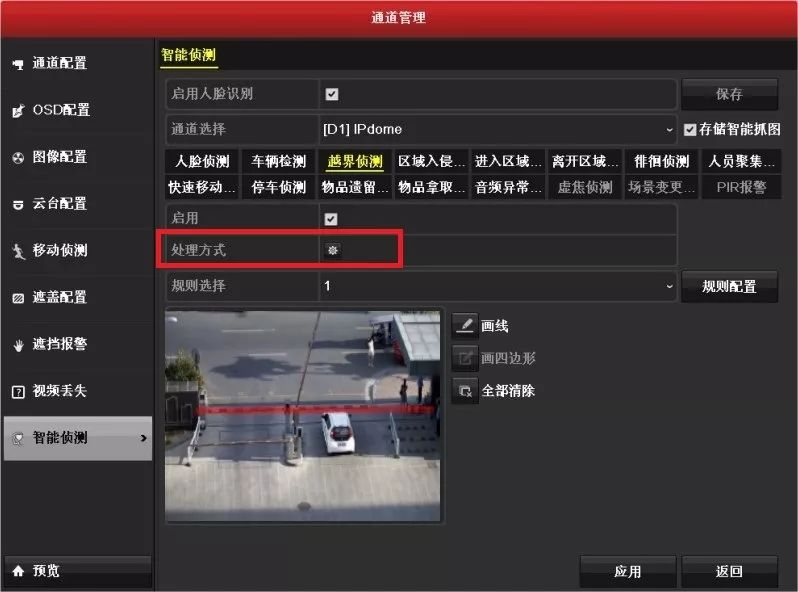

3、设置规则的处理方式。
根据您的实际场景需求,选择对应需要触发的通道,布防时间以及联动方式。
触发通道
布防时间
处理方式
4、绘制规则区域。

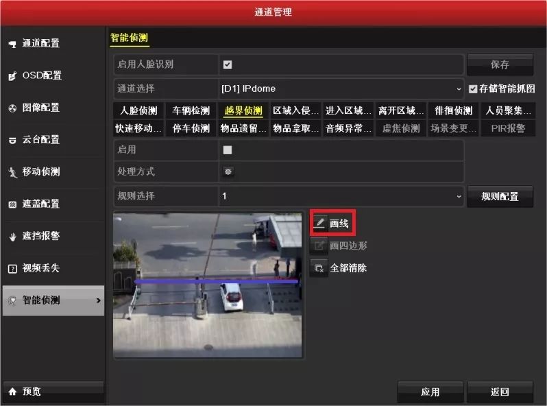

鼠标左键单击画线按钮,选择需要侦测的一条界限
5、单击“应用”,完成配置。
这样设置之后,如果有人越过您设置的界限,设备就会在您的布防时间,联动您设置的联动方式报警啦~

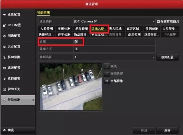

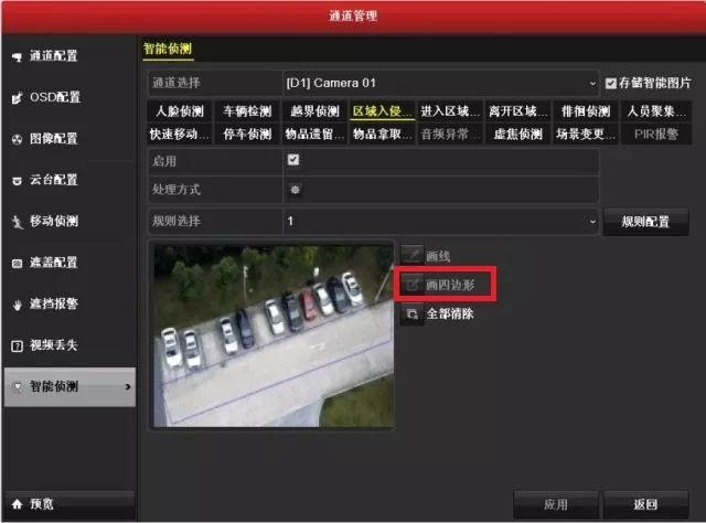

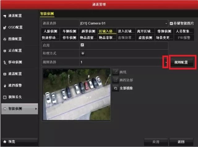

1、 启用区域入侵侦测
进录像机的主菜单,选择“主菜单 → 通道管理 → 智能侦测”。进入智能侦测配置界面。选择“区域侦测配置”,选择需要侦测的通道。勾选“启用” ,启用区域侦测功能。
2、设置区域入侵侦测规则
1) 在规则下拉列表中,选择一个规则序号。
区域入侵侦测最多可设置4 条规则,具体条数要跟据摄像机型号来确定。

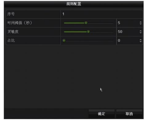

2) 单击“规则配置”,进入区域入侵侦测“规则配置”界面。设置规则参数。
设置规则参数
表示目标进入警戒区域持续停留该时间后产生报警。例如设置为 5 秒,即目标入侵区域 5 秒后触发报警。可设置范围 1 秒-到 10 秒。
灵敏度
用于设置控制目标物体的大小,灵敏度越高时越小的物体越容易被判定为目标物体,灵敏度越低时较大物体才会被判定为目标物体。
占比
表示目标在整个警戒区域中的比例,当目标占比超过所设置的占比值时,系 统将产生报警;反之将不产生报警
3) 单击“确定”,完成对区域入侵规则的设置。

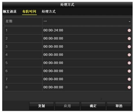

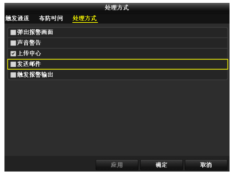

3、设置规则的处理方式。
跟越界侦测一样,根据具体使用需求,设置区域入侵需要出发的通道、布防时间以及联动方式。
触发通道
布防时间
处理方式
4、绘制规则区域。
用鼠标左键单击画四边形,绘制需要侦测的区域
5、单击“应用”,完成配置。
这样设置之后,如果跨进您设置的区域,设备就会在您的布防时间,联动您设置的联动方式报警啦~
