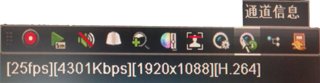

大家在录像机的使用中,是否发现预览界面有一条导航栏,大家有点击使用过吗?
注意:不同设备此菜单可能有细微差异,请以实际为准
预览界面上点出的快捷菜单上的图标又是什么意思呢?
跟着康康来一一了解下吧!

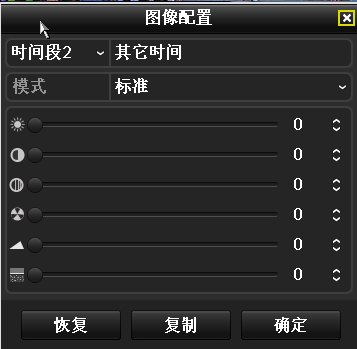

图像配置
点击图像配置会出现如下选项,可以修改亮度,对比度等。

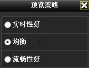

预览策略
点击预览策略,可以调整图像的显示情况,例如实时性好、均衡、流畅性好。
实时性好:按照最短的延时进行显示,若网络不是很理想,可能出现卡顿情况。
均衡:兼顾实时性与流畅性。
流畅性好:提高缓冲区域,提高 IP 通道图像的流畅性;显示的延时将增大。

可以查看当前通道的分辨率、帧率、码率上限和编码类型。
关闭
最后一个图标啦~
点击后这个预览便捷菜单界面就退出了。
