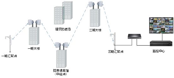

项目方案

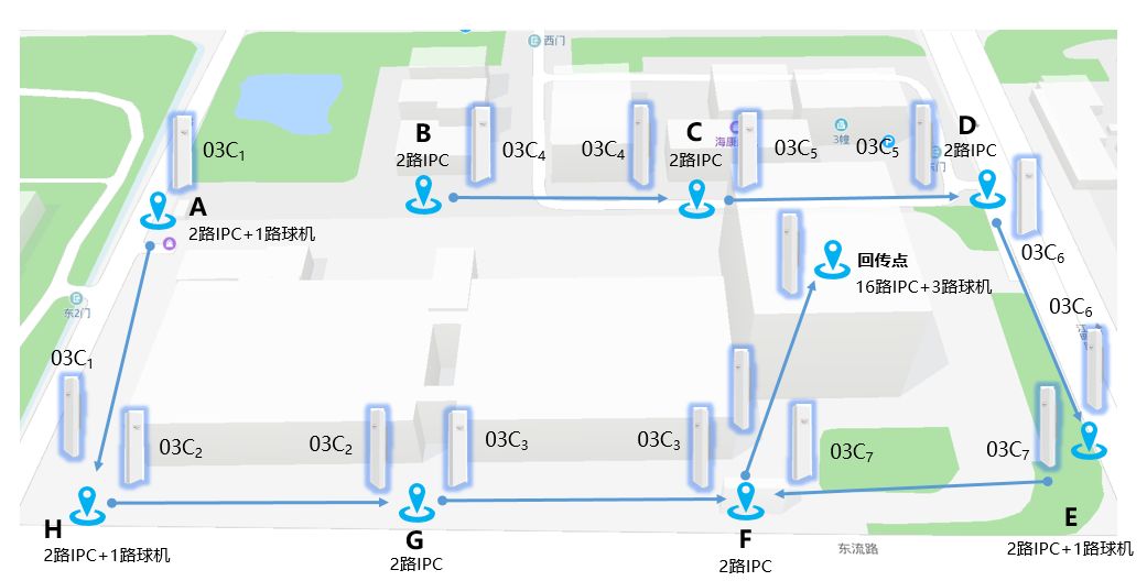

1. 整体方案
由于传输中间有大量建筑物遮挡,无法直接进行点对点传输,因此考虑通过中继连接的方式,先将视频传至二期大楼。
因此,我们找到了一栋与一期、二期大楼都无遮挡的大楼作为中继点,通过背靠背中继方式先将一期视频传输至中继点,然后再传至二期大楼。
▲ 系统建设示意图
2. 具体点位
下面以海康威视一期园区为例,详细说明摄像机点位搭建构架:
1)一期园区共有8个监控点位,分别为:A、B、C、D、E、F、G和H,每个点位之间均采用无线网桥进行传输。
2)其中F点作为最终的视频汇聚点位,将园区视频汇聚并传输到一期大楼楼顶,最后再通过楼顶间的无线线路,统一回传至监控中心。
注:03Cn表示第n对室外3公里无线网桥。
3)项目中所采用的监控视频均为1080P/H.265模式(2M码流)。F点处总共有19路图像,其中A→H→G→F为8路,B→C→D→E→F为9路,每个点位的具体视频路数如下。

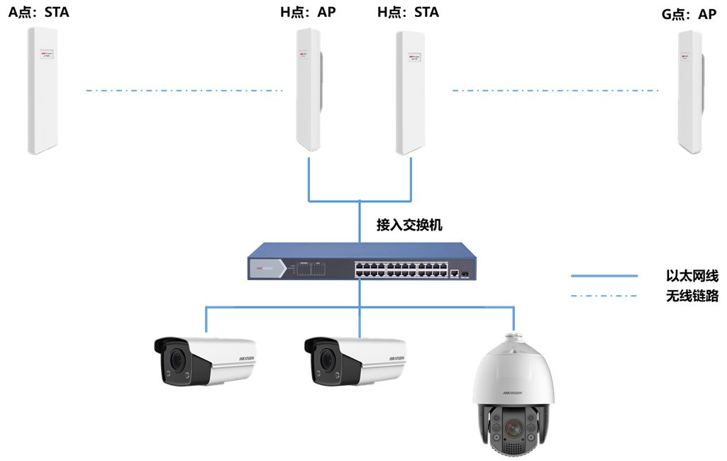

我们以无线链路A→H→G为例,说明该如何进行网桥的中继搭建:
1)设置网桥传输状态
按照拓扑图所示,对各个点位的网桥进行配置。其中,AP为接入点模式,STA为客户端模式。
2)搭建中继传输网络

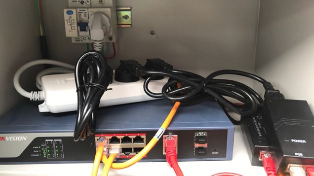

H点位中的两个网桥设备,与摄像机(2个枪机、1个球机),均采用有线方式接入交换机。
▲ A→H→G链路系统拓扑图
5
现场图片
实际安装图

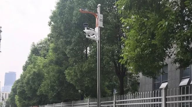

▲网桥安装图
▲中继连接图
