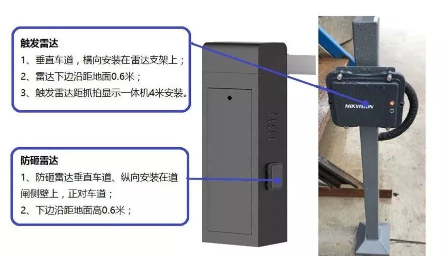

雷达方案优势
在讲具体方案之前,我们先来介绍一下,使用「雷达」代替传统地感线圈和车检器的优势。
1. 雷达安装时不用破坏地面,保持地面平整美观;节省施工时间,降低施工难度。
2. 地感线圈易受周边金属物体干扰,而雷达稳定性高,不易受场景干扰;
3. 在防砸方面,地感线圈只能检测挡车器附近运动的大型金属物体,但是行人或其他非金属物体的安全无法保证;而防砸雷达不仅可以检测车辆,还能探测闯入的人体。

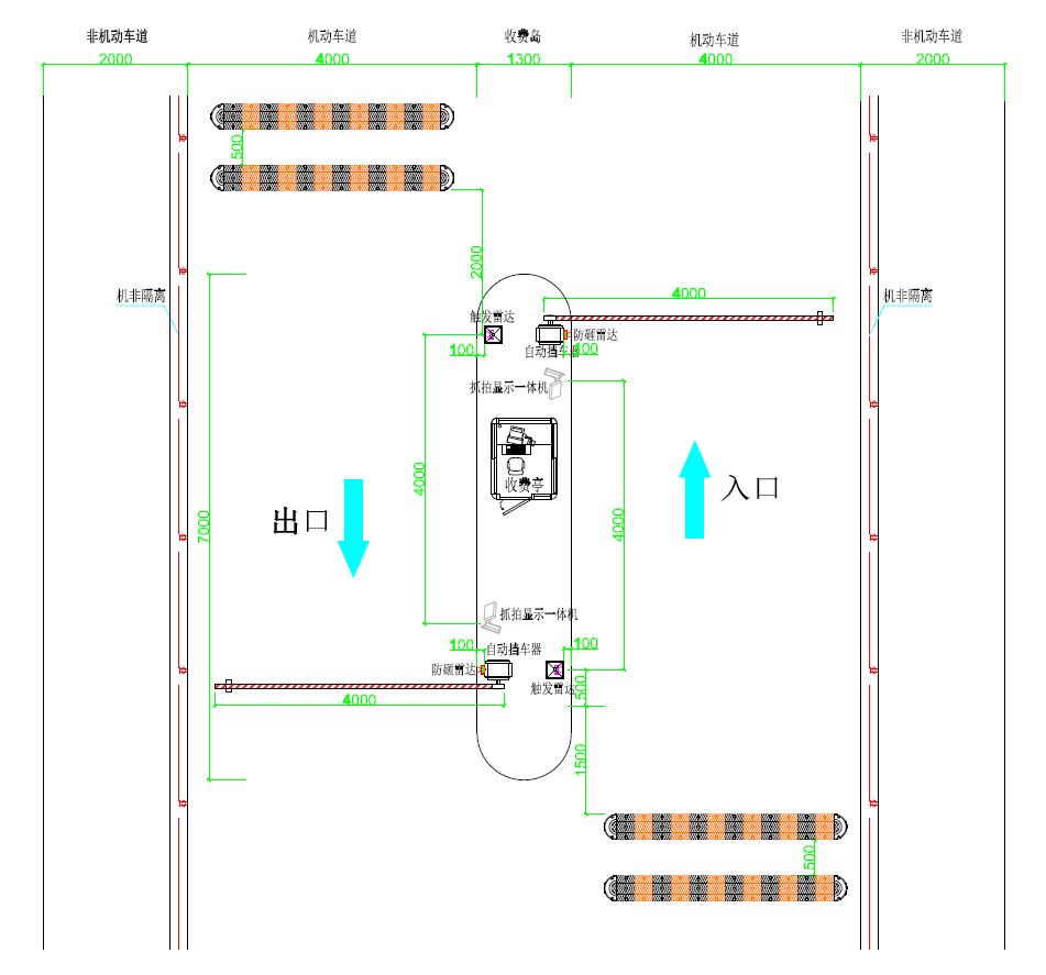

1. 单行方案
对于一进一出的常规车辆出入口部署方案,想必很多朋友都有所了解。
单行出入口通道需要2台挡车器、2台抓拍检测一体机、2个触发雷达、2个防砸雷达和1台终端。
当车辆进入/离开时,车辆进入触发雷达的检测区域,产生触发信号控制抓拍机抓拍,信息传输至终端进行比对,比对成功后即会开闸。
▲一进一出部署图

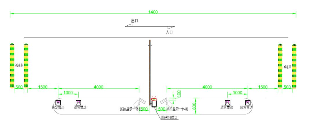

2. 混行方案
所谓出入口混行方案,其实就是指出入口只有一个车道,这个车道既要做出口,又要做入口。
混行方案中,除了要用到触发和防砸雷达外,还要用到逻辑雷达。在实际使用中,我们只需要对触发雷达稍作调试,即可将其修改为逻辑雷达。
▲ 进出混行部署图
对于混行方案,车辆先经过触发雷达后经过逻辑雷达,抓拍机会正常触发抓拍;先经过逻辑雷达,后经过触发雷达,抓拍机不触发抓拍。系统由此可以判断车辆的行驶方向。
