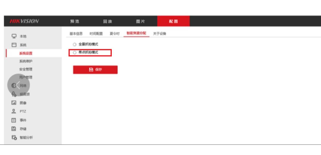

(应用于小场景:球机固定抓拍人脸/人体,抓拍人脸的场景宽度小于5米)配置如下:

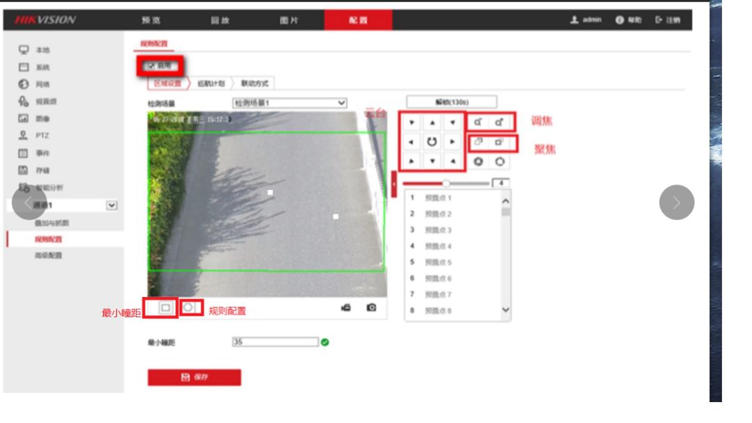

进入【配置】—【系统】—【系统设置】—【智能资源分配】,勾选“单点抓拍模式”,点击“保存”会提示重启后生效,点“确定”进入设备重启状态,设备出厂默认就是“单点抓拍模式”。
步骤一
WEB访问摄像机IP,进入配置【智能分析】—【通道1】—【规则配置】,通过云台界面把相机角度调整到合适位置
步骤二
通过调焦+、-进行场景画面大小调整,确保人脸在画面中像素满足系统辨析要求。
【最小瞳距】:最小尺寸过滤框,摄像头只检测及抓拍大于最小瞳距的人脸,最小瞳距建议设35及以上。
【规则配置】:绘制矩形或多边形框(最多10条边)设置时建议上下1/5不做检测,只绘制中间3/5区域,左右两边覆盖有效宽度即可。
步骤三
通过聚焦+、-调整下画面清晰度即可,配置完勾选【启用】,并点击【保存】。

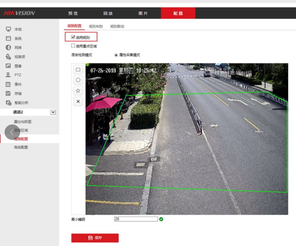

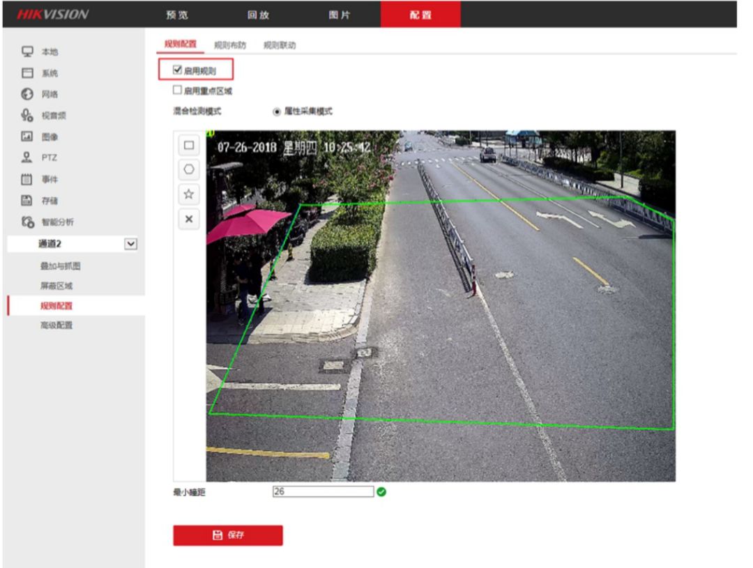

进入【智能分析】—选择通道2,根据实际场景对抓拍车辆、人体的需求,重新绘制区域,完成后勾选【启用规则】然后点击【保存】,配置即完成。

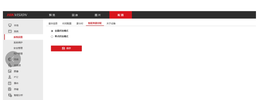

步骤一
进入【配置】—【系统】—【系统配置】—【智能资源分配】,勾选“全景抓拍模式”,点击【保存】后需重启设备生效,点“确定”进入重启状态。

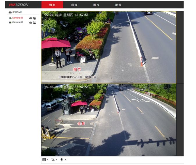

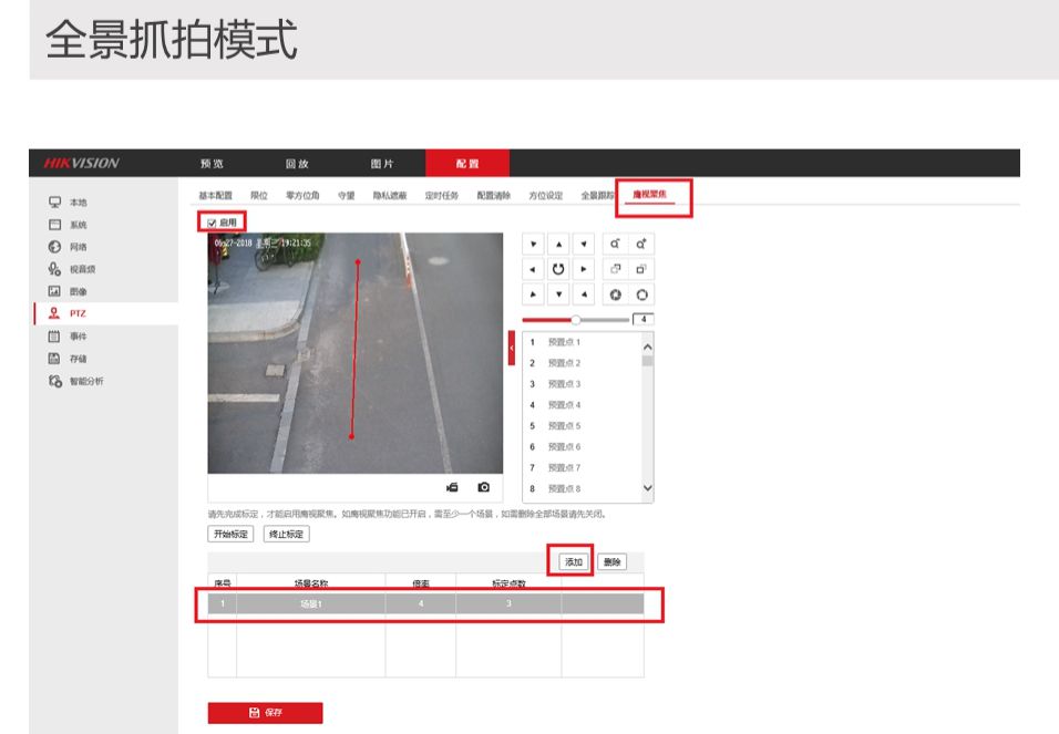

首先把细节相机转动变倍和全局相机同一个视场角范围,即细节相机和全局相机的画面基本重合,大概一致即可。

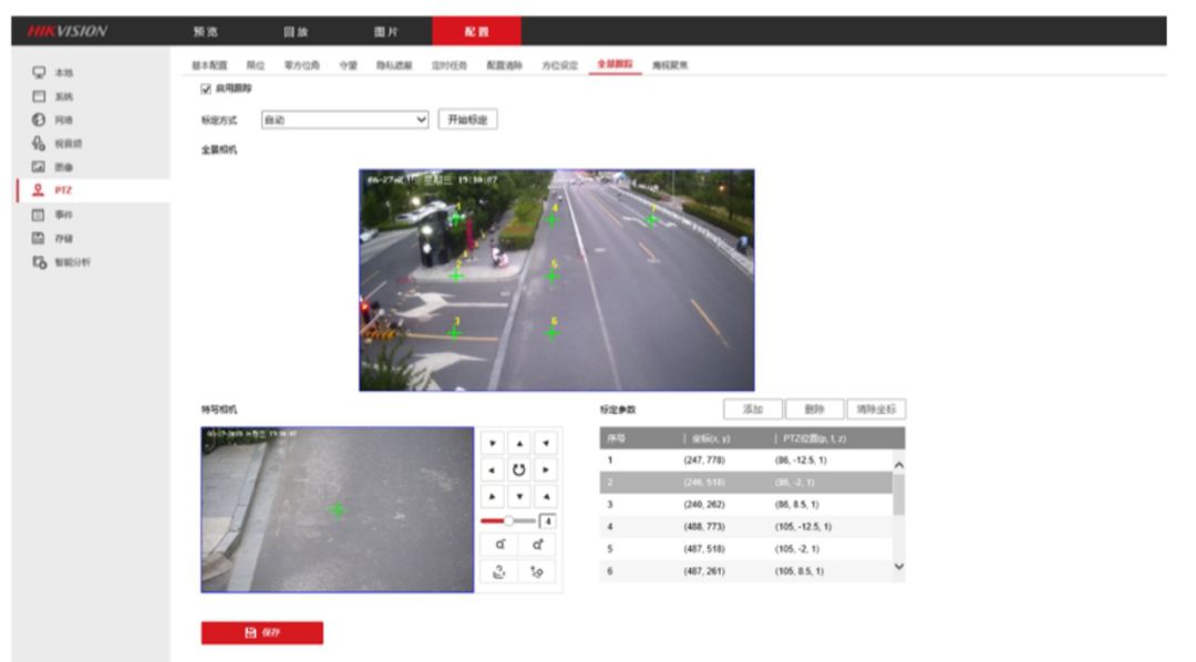

进入【PTZ】—【鹰视聚焦】点击下方的【添加】,结合设定的区域画线,基于地面,从近到远拉伸,必须要落到地面上,且线段尽量把整个跟踪区域一分为二,之后点【开始标定】设备开始聚焦,聚焦完成点【启用】并保存。
步骤二
全景跟踪,进入【配置】—【PTZ】—【全景跟踪】,标定方式选择“自动标定”,整个标定过程自动自行,待进度完成,在左下角点完成标定,勾选“启用跟踪”再点【保存】。
步骤三
规则配置,进入【智能分析】—选择通道2,根据实际场景对抓拍车辆、人体的需求,重新绘制区域,完成后勾选【启用规则】然后点击【保存】。配置即完成。

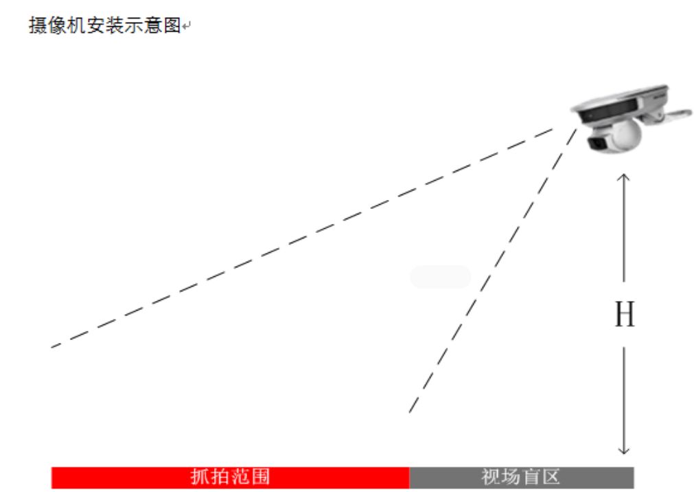

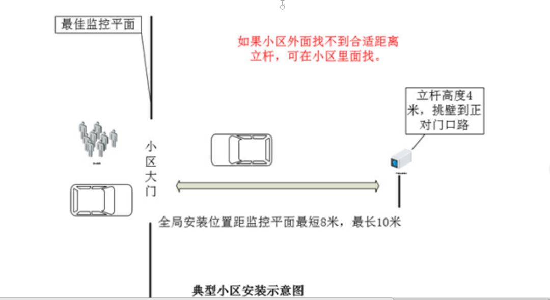

1. 建议安装于街道、小区等纵深式人车混行场景,尽量将摄像机角度对准人行过道或出入口,确保抓拍的是正面人体/人脸/车辆。
2. 注意安装选点尽量全局摄像机处于监控平民的中央位置。
3. 车辆抓拍位置在距相机14米以内,保证车牌像素点80以上,满足分析车辆要求。
安装要求
注:表格中检测到最近距离即为盲区,摄像机俯角角度越小,盲区越大。建议俯角角度控制在15度左右。
