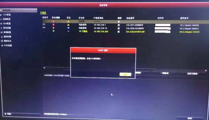

目前萤石录像机除了X5C、X5S(含POE款/16L2/16H)可接入第三方摄像机外,其它萤石录像机均不支持接入第三方摄像机。

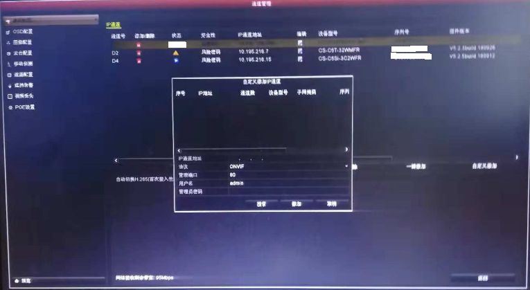

举例:X5S-4P,在搜索出第三方摄像机后,点击IP通道界面右下角自定义添加,选择ONVIF协议,输入管理端口、用户名、摄像头的管理员密码去添加,当状态变成蓝色的播放按钮时表示添加成功。若状态为黄色三角,表示添加失败,点击黄色三角按钮根据报错内容进行下一步操作。
