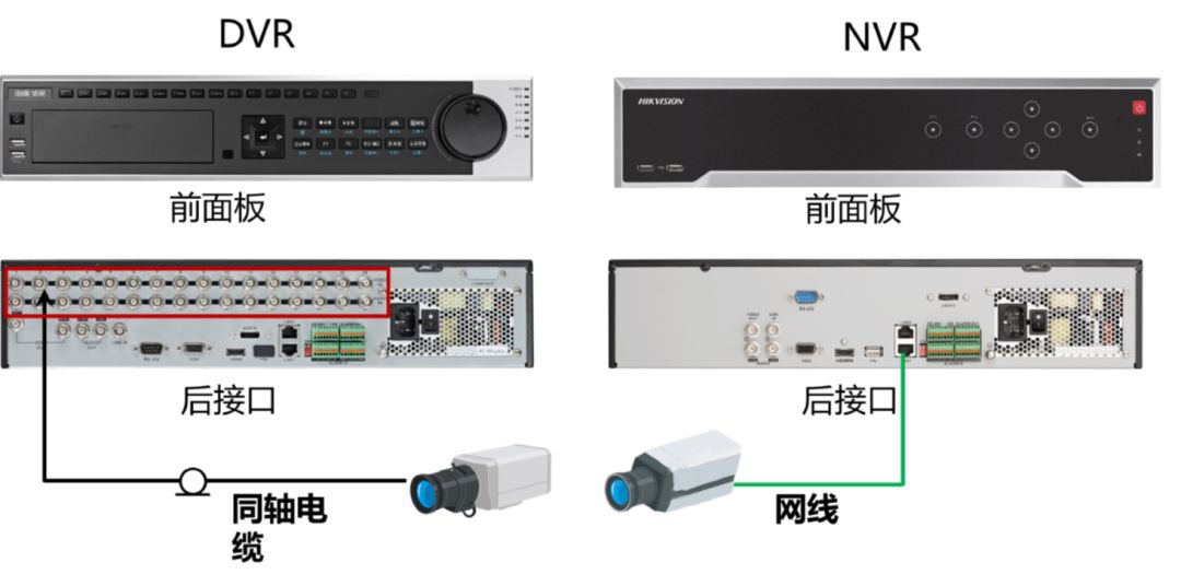

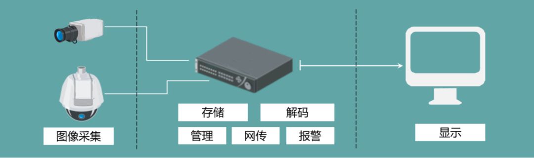

什么是DVR?
DVR是Digital Video Recorder的缩写,即硬盘录像机,主要完成视音频信号的编码压缩、存储、预览及回放等功能,用于模拟/同轴方案。
什么是NVR?
NVR是Net Video Recorder的缩写,主要完成网络视音频信号的接入和存储、预览及回放等功能,用于网络方案。
DVR与NVR区别

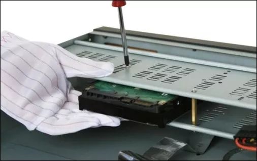

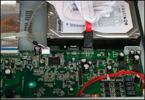

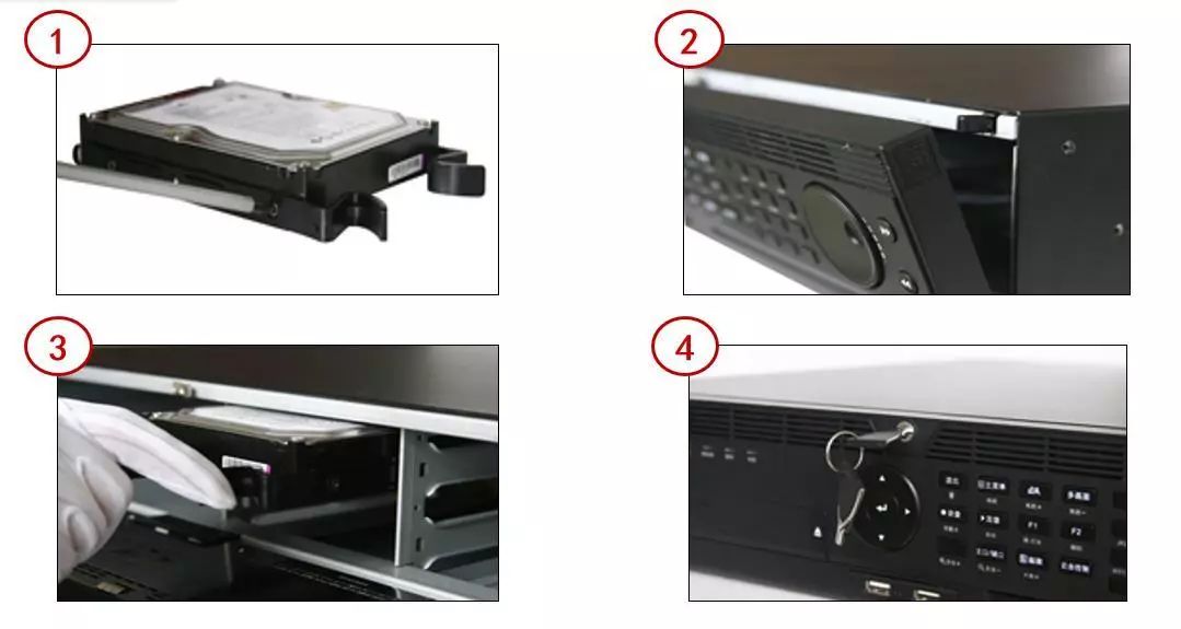

硬盘安装及实施规范
注意:硬盘应平稳横向固定
避免碰撞、振动、高温、高湿
9系列主机硬盘安装方式(沿槽直插式)
3
硬盘选型
注意:使用阵列(RAID)时,请使用企业级硬盘!

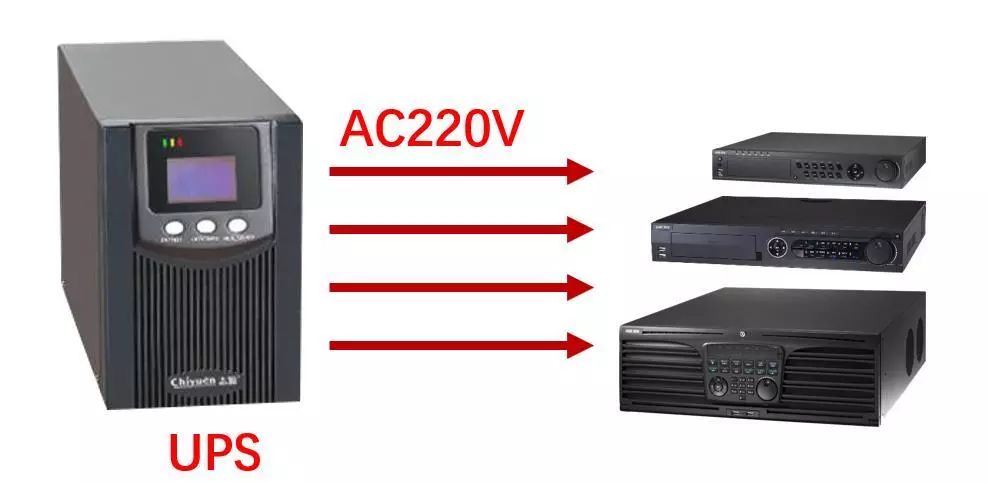

供电
监控设备24小时使用,请保持不间断平稳供电,推荐使用UPS!

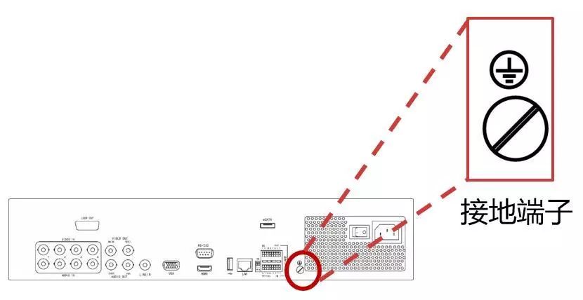

接地及防雷

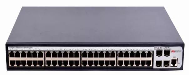

网线质量很大程度上决定了网络的好坏,推荐使用超五类及以上网线!
交换机
8路及以上高清IPC接入时,推荐考虑使用千兆以上交换机!
