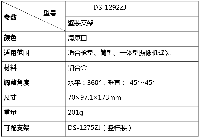

支架常规参数(以壁装支架DS-1292ZJ为例)
颜色:颜色需要尽量与现场环境及匹配摄像机一致
材料:不同材料(复合纤维/铝合金/不锈钢)的支架强度不同,环境适应性不同
调整角度:是否可以满足摄像机的监控角度
重量:承载墙面是否可支持此重量
可配支架:是否需要搭配其他支架

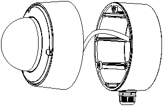

电源盒/藏线盒:部分环境中,需要对摄像机电源线做隐藏或保护处理,比如根据美国UL中防火要求,在施工中所有走线都要藏在护线管里,不能裸露,此时在设备安装位置,就需要用到电器盒。
电器盒的作用:一是藏线,二是保护接线端子,三是提供护线管的接口

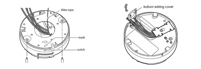

直接用螺丝把摄像机固定在天花顶上的安装方式。吸顶装的走线可以分为两类(如下图):
墙内走线 侧面走线

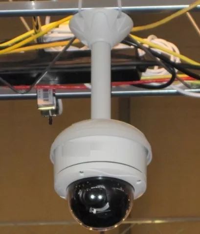

吊装
通过吊具将摄像机调整至一定高度的安装方式。

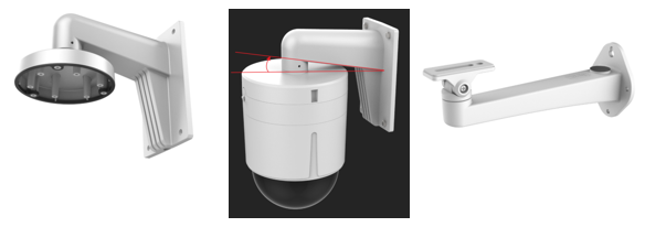

壁装
依靠于支架把摄像机固定在墙壁上的安装方式,可理解为“臂装”。

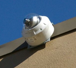

藏线盒式安装
半球类产品出线无法直接穿过天花板,接线在摄像机外部而影响美观。通常会用到藏线盒,将线和接头置于藏线盒内部,外形美观。国外客户对此要求特别高。

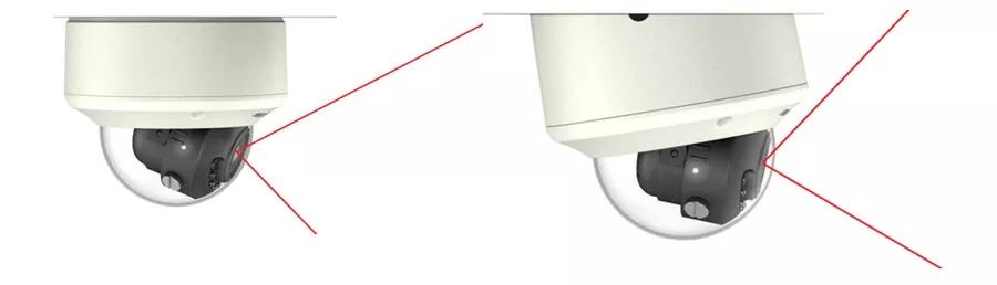

斜底座式安装
半球类产品吸顶装或墙装时,针对很深的走廊会由于摄像机本身角度限制有死角区域。此时需要斜底座来补偿角度(走廊模式)。
