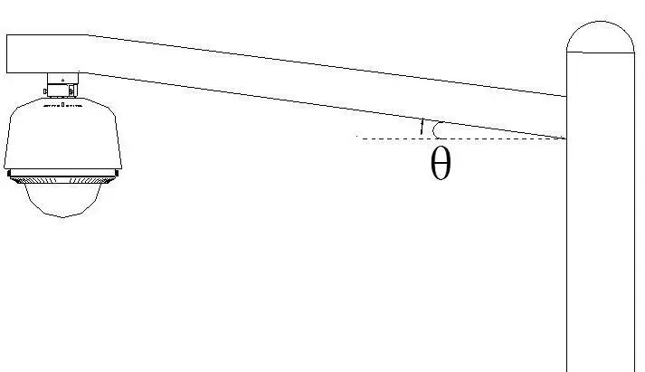

•安装立杆采用L型杆时,推荐横杆有一定的上扬角度,防止因横杆密封性不好,雨水倒灌至摄像机顶部。

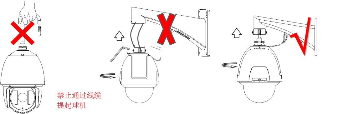

•安装球机的过程中,注意避免手提球机输出线运输,以免造成输出线防水处松动,防水性能下降;不要螺纹支架安装时先接线后带线旋转安装,可能会导致绞线,线缆损伤,信号异常。

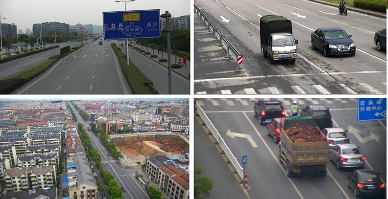

安装点位周围视野尽量开阔,避免镜头前有遮挡物体影响视野和自动聚焦

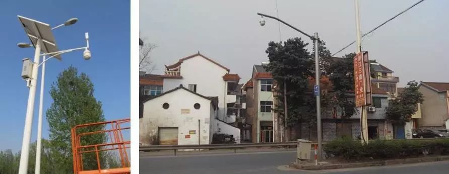

室外安装较佳视角,建议安装高度4-8米,也可根据具体监控要求选择合适安装高度,注意安装较矮时2-3米高立杆时避开可能存在车辆刮擦和碰撞以免造成危险。

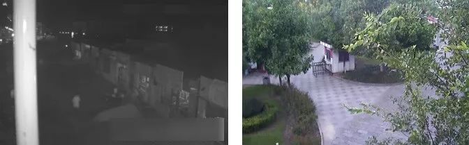

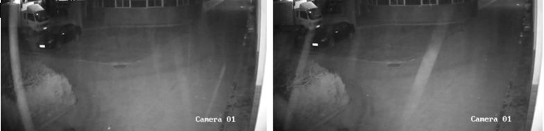

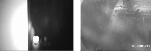

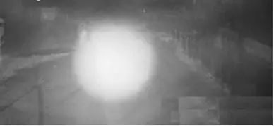

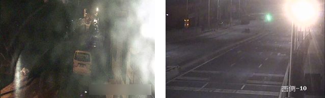

安装带红外、激光等补光设备,补光灯附近避免出现树叶、墙壁等遮挡物体,易造成红外近处反光,画面偏白过曝

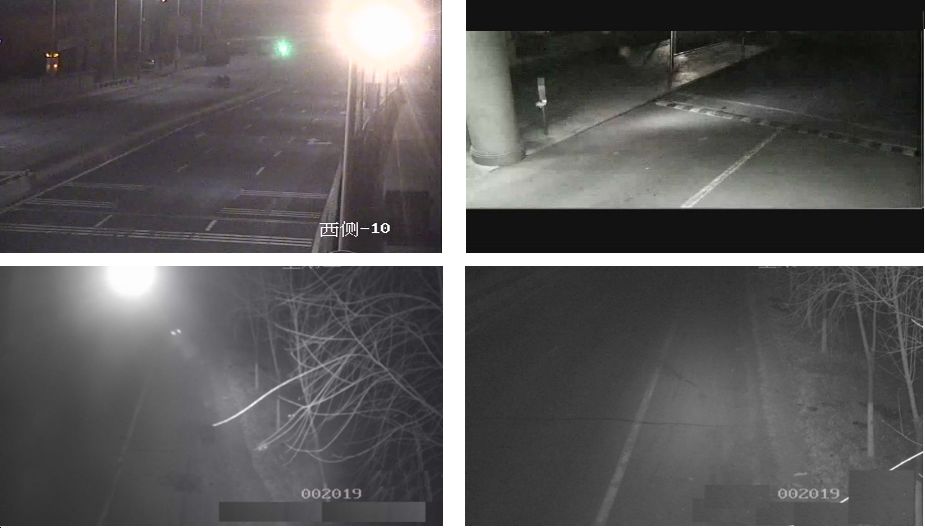

安装点位镜头方向尽量避开正对光源角度,逆光环境影响图像曝光效果
根据监控场景远近和角度范围选择常亮LED补光灯时,镜头和补光灯间距1米左右,补光角度和镜头方向一致,根据补光强度略微调整角度,建议30°左右,防止补光过强中心过曝

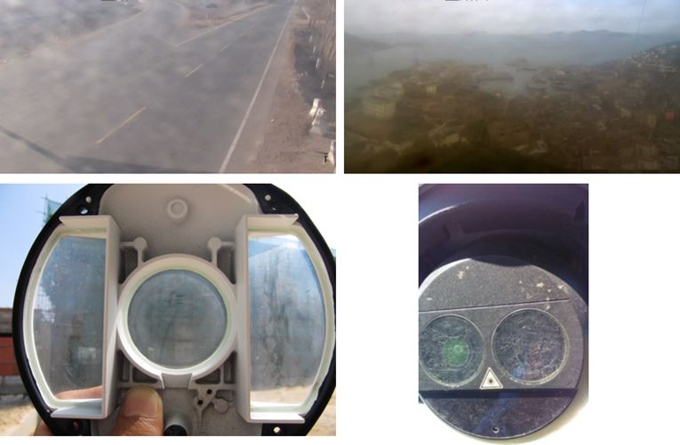

安装环境尽量远离高湿度雾气环境,影响画面效果。
安装环境尽量避免高灰尘环境、影响画面效果,如不可避免需要定期清洗维护镜头外表面。
高灰尘无光环境安装红外设备,灰尘会发生散射使画面出现“飘雪”现象,属正常灰尘反光现象。

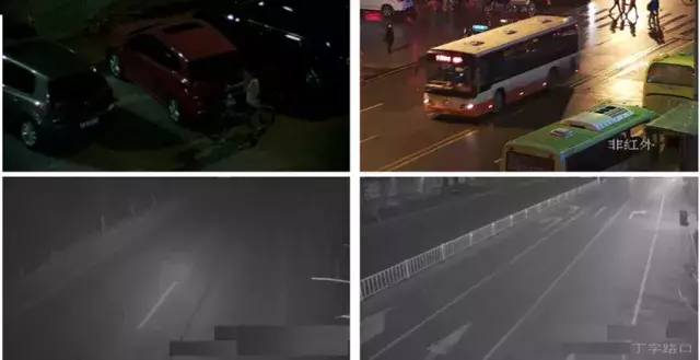

夜晚环境越亮,图像越清晰、噪点越小;所以要根据环境照度情况选择不同低照度性能设备。
在光线较弱的环境推荐选择自带红外或者激光补光设备;或者外加补光增加环境照度。
场景对效果影响-背景亮度
背景越亮,会影响自动曝光导致前景目标偏暗,所以图像上边沿以地平线附近较为合适。
场景对效果影响-倍率大小

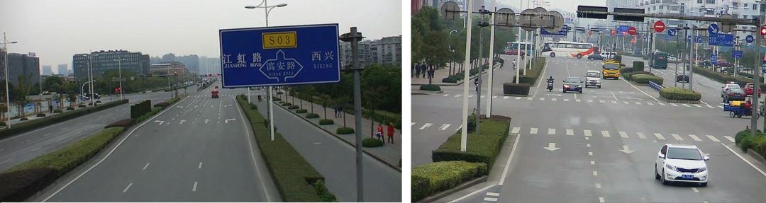

广角不变倍时监控范围最大,拉近时细节最清晰;所以看车牌等细节的时候一定要根据场景的远近调整镜头在合适的倍率,使车牌行人目标的像素点达到相机可以识别到的程度。
安装完毕后,要根据监控需要调整镜头位置远近并设置一个最佳视角预置位。
场景对效果影响—灯光角度
夜晚灯光有角度时,能顺光不要逆光。
