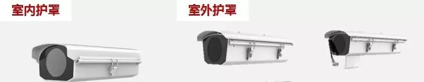

护罩的作用及分类
护罩主要用于保护枪机,防止外界水汽、尘土等的干扰影响,主要可以分为室内护罩、室外护罩两类 :
室内护罩:一般材质为塑料或铝合金,IP66防护等级,无风扇,目前室内护罩有DS-1330HZ和DS-1332HZ两款
室外护罩:均带风扇,依据不同特性,还可以分为带雨刷(-W)、加热(-H)、制冷(-R)等不同型号

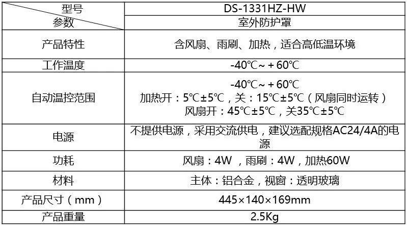

护罩常见参数
以室外护罩DS-1331HZ-HW为例
那么如何看待这些参数呢?别着急,往下看
自动温控范围:关注加热/风扇模块开启的条件
电源/功耗:包含加热、风扇、雨刷模块,必须采用满足最大功耗的电源
材料:镜头前部玻璃材质不同则成像效果有区别
尺寸:尺寸不匹配可能导致摄像机无法安装

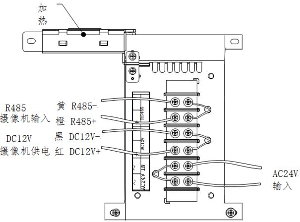

护罩接线配置
DS-1331HZ系列
配置:默认波特率9600、协议Pelco-D、地址位0,不可更改;另外,若摄像机具有ABF功能,则需将其关闭才可以控雨刷
接线:参考下图
