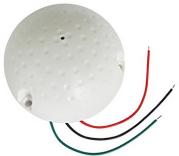

拾音器
介绍
拾音器主要用于采集音频,监控拾音器一般由一个麦克风音头加上放大输出电路组成,所以拾音器一般需要单独供电,电路的设计和采用的芯片不同对音质有较大影响。
注意:
  • 外接拾音器之后,摄像机音频选项必须要选择“LineIn”
  • 麦克风是简单将将空气中的变动压力波转化成变动电信号输出,一般音质较拾音器差。
  • 对我司设备来讲,拾音器一般需要单独供电
接线方法

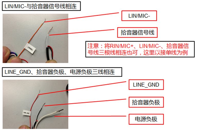

摄像机的音频输入接口一般来讲有两种:3.5mm圆口和绿头端子/散线
绿头端子/散线接线方式:
1.将LIN/MIC-与拾音器信号线相连(或者RIN/MIC+、IN/MIC-、拾音器三根线相连也可以)
2.将LINE_GND、拾音器负极、电源负极三根线相连
注意:拾音器接线时务必要求音频负极、拾音器电源负极、摄像机电源负极共地。
3.将拾音器电源正极与电源正极相连
