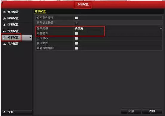

1.录像机未装硬盘引起报警
如果您不打算装硬盘,可以进入到主菜单-系统配置-异常配置,异常类型选择硬盘错误,取消声音警告然后应用即可。

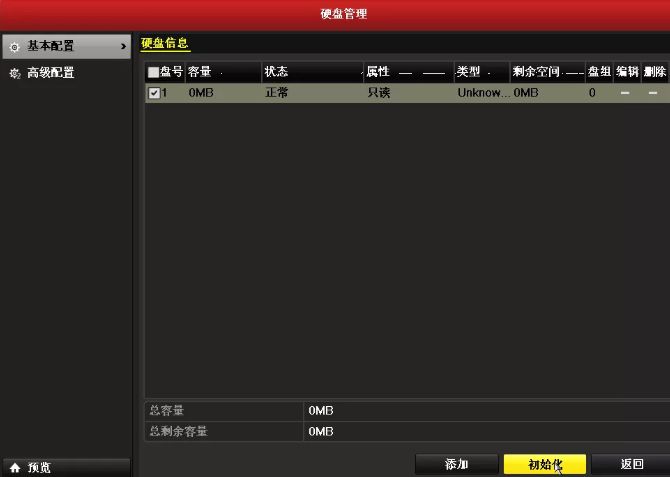

2.硬盘未初始化引起报警
进入主菜单-硬盘管理-基本配置,选中硬盘进行初始化操作即可

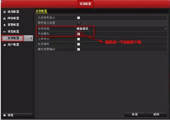

2.事件异常引起报警
进入到系统配置-异常配置-异常类型,将异常类型每个选项,对应的声音警告打钩取消,点击应用。去掉哪个类型,录像机不再报警,那就说明是该原因引起的报警,再针对原因做相应处理。(如果急着关掉声音,可以把异常类型改成全部类型,然后把声音警告打勾应用一下,再取消打勾应用一下)

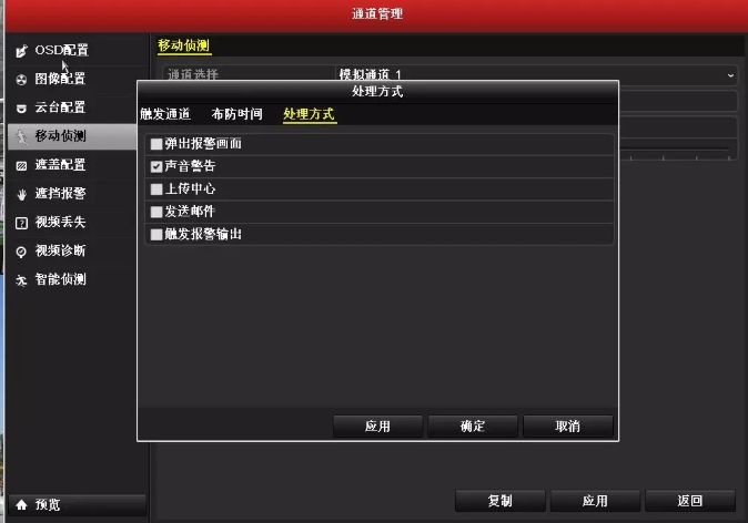

3. 设置了事件侦测引起报警
进入通道管理-移动侦测/遮挡报警/报警输入,看是否有启用这些功能。如果启用了,可以取消处理方式里对应的声音警告。也就是说,有些报警是因为我们开启了对应的报警功能。以移动侦测为例,可以在通道管理-移动侦测-处理方式里面检查声音警告有没有打勾。

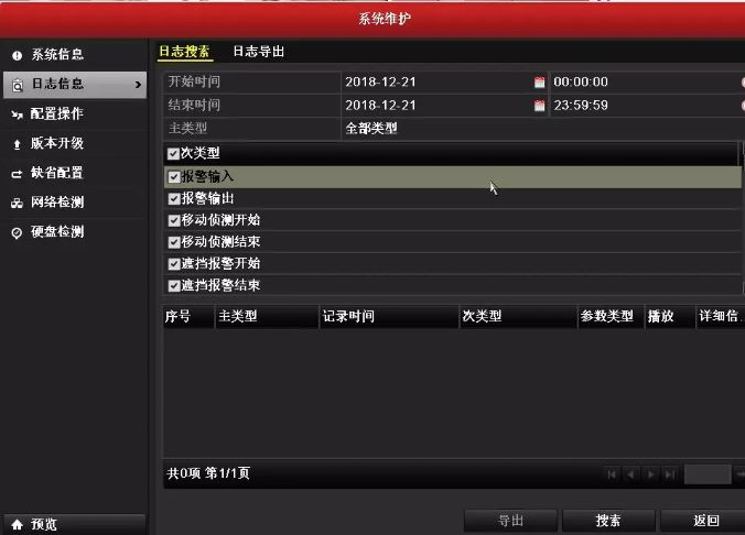

如果按照上述排查还是无法定位问题,可以进入系统维护-日志信息-日志搜索,选择录像机报警的时间段搜索日志,通过日志查看什么原因引起报警。
