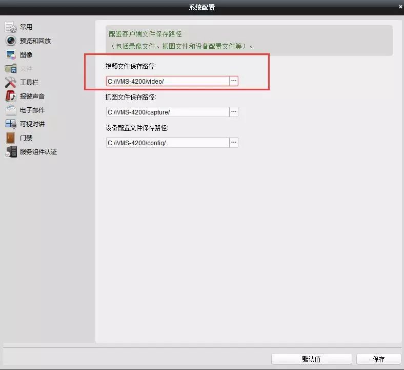

小编,我在主预览界面点击了手动录像,但是却找不到录到电脑哪里去了?
答
在4200左上角 “工具-系统配置-文件”里面,可以看到“视频文件保存路径”

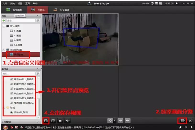

答
1、在主预览界面左上方,点击“视图”下面的绿色+号,自己设置一个名称,点击保存
2、然后在“自定义视图”中就可以看到刚刚创建的视图了,然后把摄像头画面拖进来,点保存视图就可以啦!

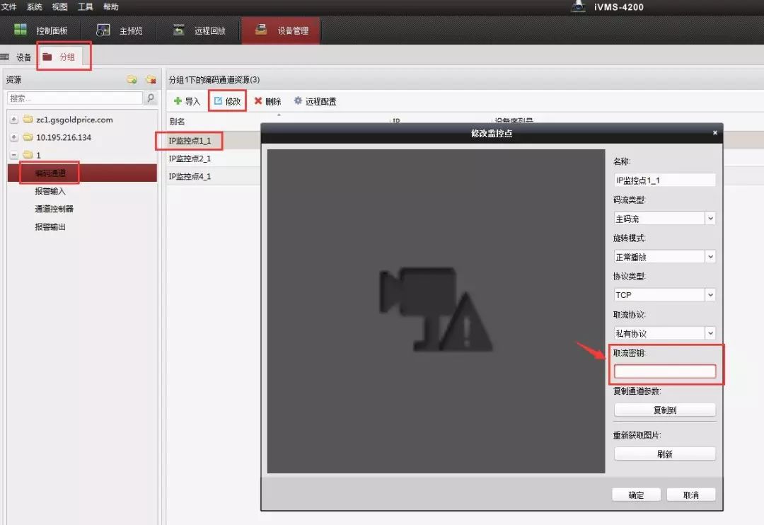

小编,我的画面看不了,上面要我输入密钥,这个密钥是什么呢?
答
若录像机本地启用了“码流加密”,客户端“主预览”双击监控点预览会提示:码流已加密。
如下图:
1、录像机本地 主菜单--系统配置--网络配置--平台接入界面,可以看到验证码。
(ps:新版本录像机可以通过网页访问查看验证码哦~)
2、在4200软件 【设备管理】-【分组】-【编码设备】内点击监控点,点“修改”在“取流密钥”框内输入设备验证码,重新开启预览则无需输入取流密钥即可查看。
(也可以在录像机主菜单-系统配置-网络配置-平台接入界面,直接关闭下“启用码流加密”)

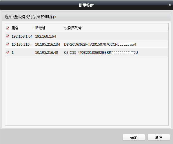

预览画面上显示的时间都不同步,摄像头太多了,我怎么可以一起修改呢?
答
4200软件左上角【工具】-【批量校时】里面,可以批量选择需要校时的设备,可以设置与电脑时间同步~

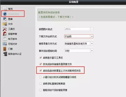

如何在下一次打开4200软件时,自动还原到上次关闭前的样子呢?
答
4200软件左上角【工具】-【系统】-【预览和回放】界面,开启“启动后自动恢复至上次关闭前预览状态”
