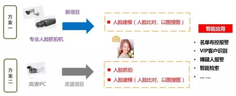

海康人脸智脑NVR是集人脸图片建模、比对、检索、存储于一体,实现准确的人脸分析的新一代智能NVR。
iDS-7900NX-K4/FA系列海康人脸智脑最大同时支持1路普通IPC实时人脸比对和1路抓拍机实时人脸比对。
应用场景
海康人脸智脑NVR不仅支持接入智能人脸抓拍机,也支持接入标准H.264和H.265的普通摄像机(包括第三方摄像机)进行抓拍和比对。

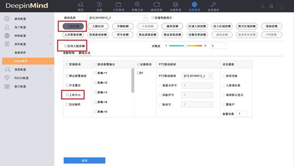

1人脸侦测配置
添加好通道之后,点击“系统管理—事件配置—smart事件—人脸侦测”,进入人脸侦测配置界面。
  • 若前端相机为智能人脸抓拍机,人脸侦测功能默认开启,勾选框与灵敏度置灰,不可选择,所以在接入之前,请确保前端可以准确抓拍与及时推图
  • 若前端相机为普通相机,则勾选“启用人脸侦测”,设置灵敏度和联动方式,进行人脸抓拍,推荐通过IE或者配套4200客户端绘制合适的抓拍区域和瞳距。

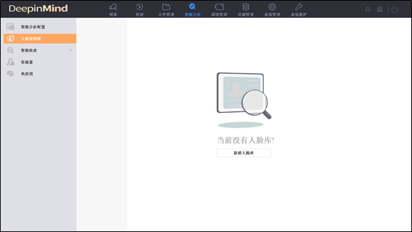

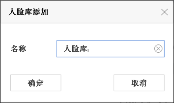

1.点击“智能分析—人脸识别库”,进入人脸库配置界面
2.点击“新建人脸识别库”输入人脸识别库名称,点击“确定”

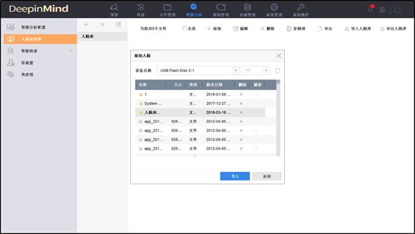

3.将事先存有人脸识别库图片的U盘插到设备上,点击“导入”,可导入单张图片或者选择文件夹批量导入。
注:
  • 最多支持16个人脸库,人脸库图片总数最多4000张,单个人脸库总数最多4000张,导出人脸库可形成一个lib的文件来实现人脸库备份。
  • 人脸库图片要求:推荐使用证件照;图片分辨率不超过4096*4080,大小不超过4M,文件格式必须是JPG或者JPEG;不要经过第三方软件(微信,QQ等)转发压缩,不要PS

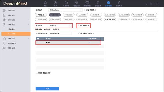

3人脸比对报警配置
1.点击“系统管理---事件配置---SMART事件---人脸对比”,进入人脸对比配置界面。
2.选择“人脸比对”模式并勾选启用,设置合适的比对失败提示语(默认“身份验证失败”);

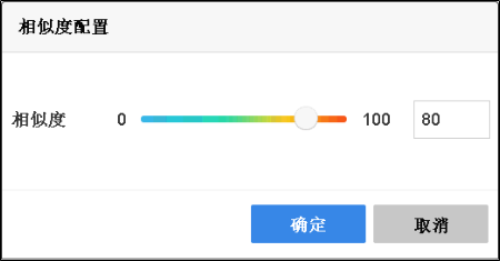

3.选择是否启用“比对失败时上传中心”,勾选人脸库以及设置相似度,设置好布防时间和联动方式,点击“应用”。
注:
  • 比对失败提示语最大支持8个汉字或16个英文字母和数字。
  • 启用报警输出脉冲,即可以调节报警输出时间的长短,范围是100ms—900ms(时间配置路径移动到“系统管理---普通事件---报警输出”),主要应用于联动闸机开门,默认不开启。

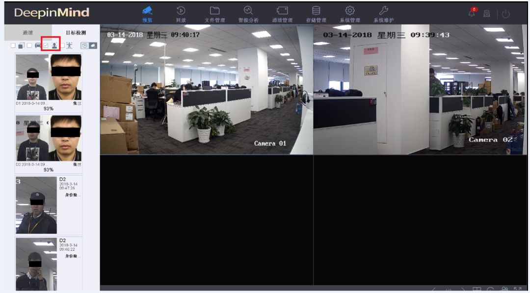

4同屏预览开启
点击“预览—目标检测”,进入同屏预览开启,勾选
人脸侦测,若有人脸抓拍或者人脸比对成功时,则会同屏显示出抓拍的图片和比对成功的人脸库图片
△左侧菜单出现人脸比对信息

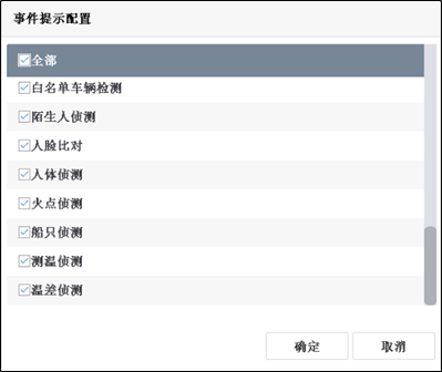

点击右上角
,选择“智能报警”,点击“配置”,可以勾选需要在目标检测栏中显示的报警类型,默认全选。

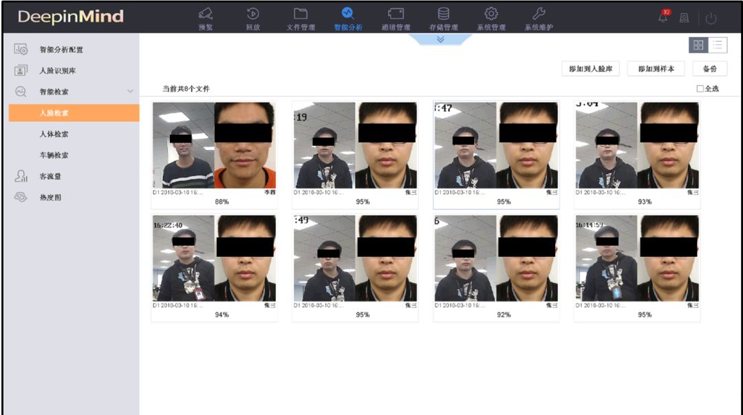

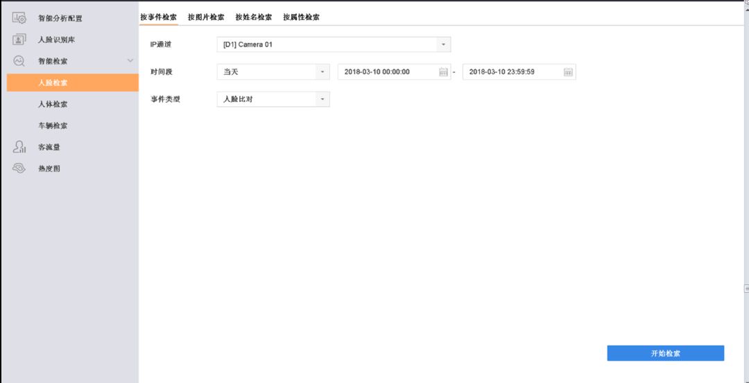

人脸检索
1按事件检索
点击“按事件搜索”,选择对应的通道,设置好时间段和事件类型,点击“开始搜索”。

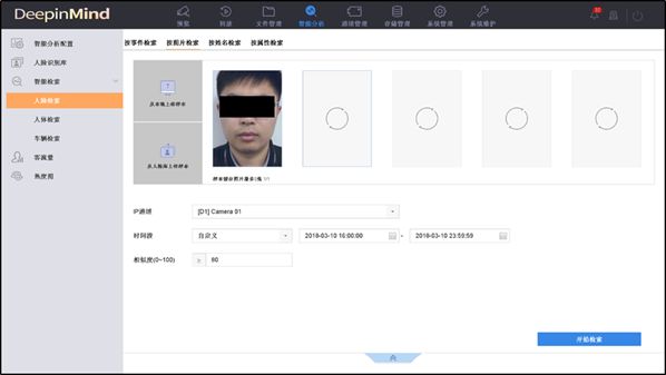

2按图片搜索(以图搜图)
点击“按图片搜索”,选择从本地上传或者从人脸库上传,设置好通道号、时间段和相似度,点击“搜索”。
  • 当一张图片有多个人脸目标时,本地最多显示5个目标;
  • 以图搜图图片要求:图片本身要求最大分辨率为4096*4080;图片格式要求是jpeg格式,不能经过第三方如微信压缩;文件名不能超过64个字符。

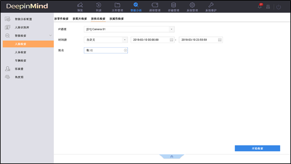

3按姓名检索
点击“按姓名搜索”,设置好通道数和时间段,输入所要检索人员的姓名,点击“开始检索”,则先以姓名去搜索人脸库中的图片,若有重复姓名的,则需要先选择其中一张,再去检索与其比对成功过的抓拍图片;若没有重复姓名的则无需选择直接搜索。
