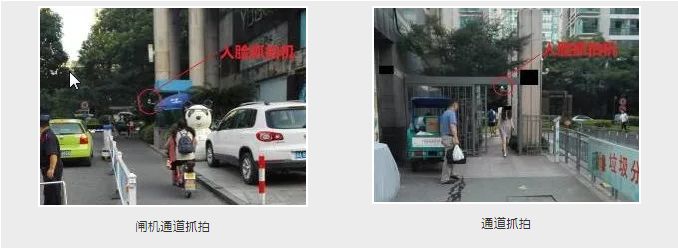

1.生活中的常用点位
普通摄像机搭配海康智脑NVR进行人脸侦测的选点非常重要,直接关系到抓拍的效果。所以呢,安装位置一般是重点场所的入口通道或者大门位置。

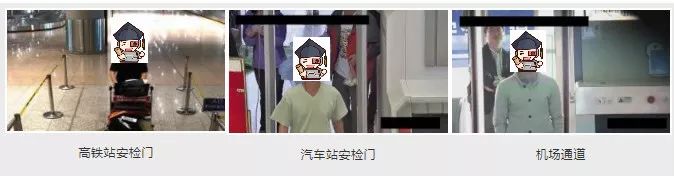

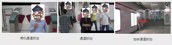

比如这里(交通枢纽):地铁,火车站、汽车站、机场以大门、安检门出入口为主,机场一般可以设置在行人通道上哦。
这里(小区):小区选点主要以小区出入口为主,目的是抓拍到所有进出小区人员的正面人脸哦。
还有这里(医院):现在医院一般都实行人和车分开走哦,人脸抓拍摄像机安装在人员进入的大门口或通道就行啦。如果没有特定通道,需要选择宽度约为2.5米的道路进行抓拍。

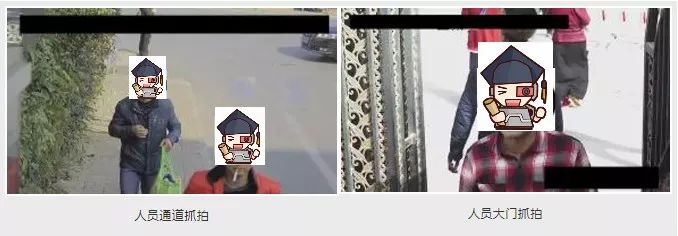

2.具体安装环境的选择

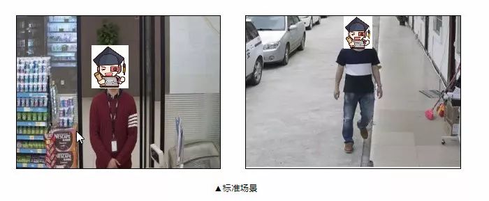

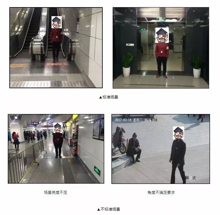

① 需要选择具有标准的人员通道或者出入口的安装环境,以规范人员具有唯一的通行方向,确保摄像机能够抓拍到该方向上所有进入或者离开人员的正脸;
② 需要选择具有稳定、充足的光照环境,在背光条件及光线不足条件下能够补光,确保人脸特征的清晰可见。

① 摄像机镜头至人员通道出入口中间空旷、无遮挡;

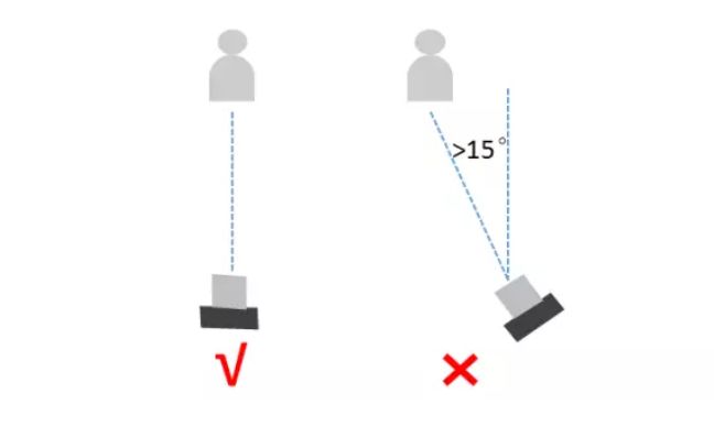

② 摄像机设在通道正前方,正对人脸抓拍,水平方向偏转角度<15°,越小越好哦;

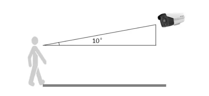

③ 摄像机安装需具有一定俯视角度,避免一前一后人员经过通道时后方人脸被遮挡,垂直方向俯视角度α=10°±3°;

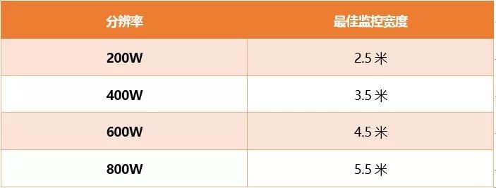

④ 摄像机分辨率的大小决定了设备可监控宽度的范围。监控宽度过大会导致人脸抓拍图片模糊。所以一个合适的监控宽度十分重要。
贴心的小编为大家统计了200W到800W分辨率摄像机的最佳监控宽度。

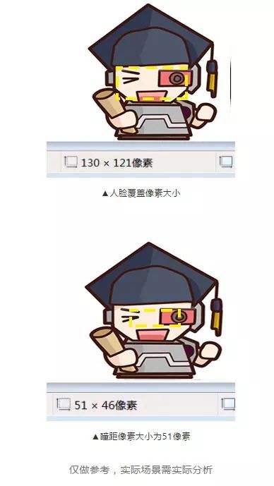

⑤ 人脸抓拍重要因素-瞳距(瞳孔的距离)
摄拍图片中要辨清人脸细节要求人脸覆盖的像素达到120像素点(瞳距达到40像素点)
下面小编以某位小伙伴的照片为例给大家解释一下:通过IE预览摄像机,点击预览界面右下角抓图获取图片,用画图工具打开,进行框选,瞳距框选像素至少40+才能满足要求。

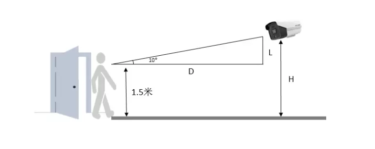

⑥ 摄像机安装高度
最重要的来了,敲黑板,记下来!
◆ 镜头架设高度为:H=1.5+0.18*D (通用各个像素型号)
◆ D为监控距离
◆ 人头部以下高度取平均值1.5米
◆ α为摄像机俯视角度
◆ 推荐俯视角度为10°,tan10°≈0.18
