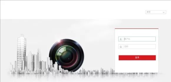

网页访问
在浏览器地址栏中输入网络摄像机修改后的IP地址进行登录,输入管理员账号admin及激活时设置的密码,即可登录系统

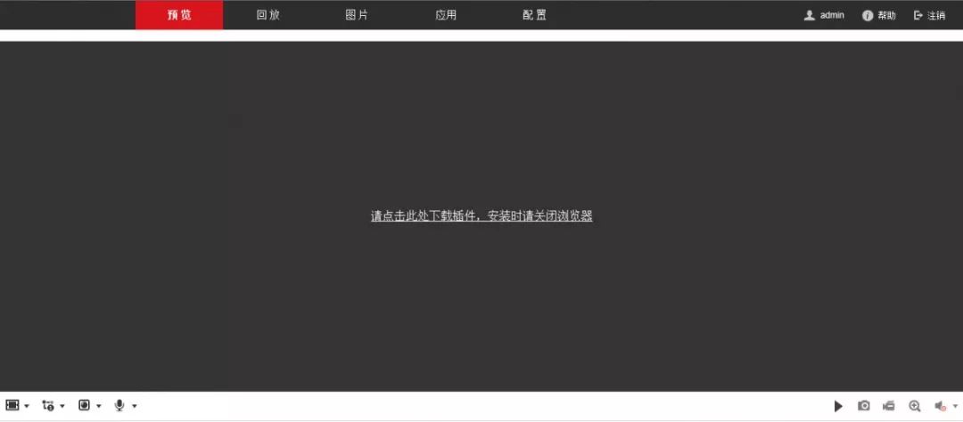

安装插件
首次登录系统,预览界面中会提示安装浏览器控件,请点击安装。

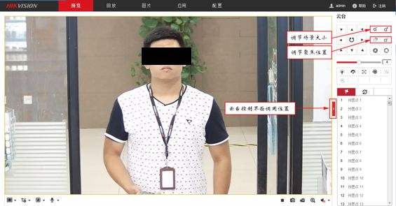

场景调节(注:定焦设备不支持场景调节)
在预览界面调用云台控制界面
通过调焦+、调焦-进行场景大小的调整,确保人脸在视频 画面中的像素密度满足系统辨识要求
要求有测试人员分别在检测区域内的上、下、左、右四个位置,通过聚焦+、聚焦-进行聚焦位置的调整,确保各个位置的人脸都是聚焦清晰的

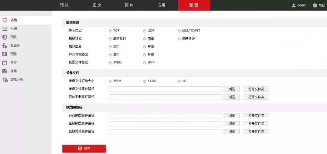

本地配置
通过【配置】→【本地】播放参数下,勾选【播放性能】为“流畅性好”,【规则信息】为“启用”,配置后点击【保存】

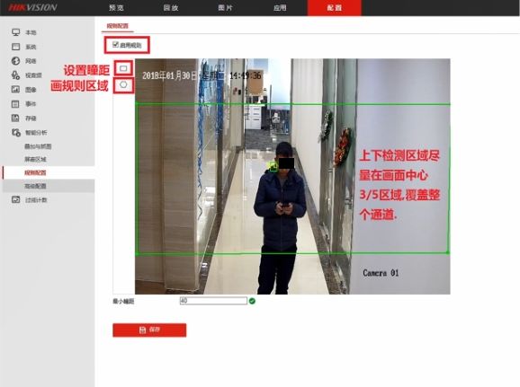

规则配置
智能配置:通过【配置】→【智能分析】→【规则配置】界面,勾选【启用规则】后,配置'最小瞳距”与“检测区域"→【保存】
【最小瞳距】:最小尺寸过滤框,摄像机只检测及抓拍两眼瞳距大于最小瞳距的人脸,过滤小人脸及干扰目标。设置最小瞳距时,在检测区域的上边缘处站一个测试人员,此处人脸占比最小,在两眼之间绘制IPD框作为最小瞳距过滤框,实际使用时可以再缩减5-10个像素点以提升脸型偏小的人脸的检出。
【规则配置】:绘制矩形框或者多边形框(最多10条边)人脸检测区域,区域最小取值为28*28像素,最大取值为全屏。设置时建议上下1/5部分不做检测,只绘制中间3/5区域,左右两边覆盖有效通道宽度即可

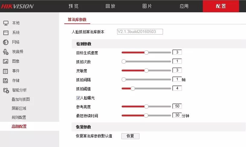

智能配置:通过【配置】→【智能分析】→【高级配置】界面,设置【算法库参数】→【保存 】
【目标生成速度】:用于控制进入检测区域的人脸生成目标 的速度,值越大,目标生成越快。
【抓拍次数】:用于设置从人脸通过检测区域后输出的 人 脸抓图数量。
【灵敏度】:用于控制人脸检测时的灵敏度,灵敏度 越大,越容易检测出人脸。
【抓拍间隔】:人脸从进入检测区域到离开检测区域之 间,每隔几帧进行一次抓拍。
【抓拍阈值】:用于设置抓拍的评分阈值,只有人脸评分大于等于这个阈值的人脸图片才能进行抓拍
Tips:【高级配置】中的参数通常默认无需修改。如果现场光照环境或者安装条件不理想,导致人脸效果较差,漏抓较多,可以将灵敏度提高,并降低抓拍阈值。如果误抓较多,可以将灵敏度降低,并提高抓拍阈值,但可能会引起低质量人脸的漏抓,具体等级需结合现场抓拍情况进行微调。
