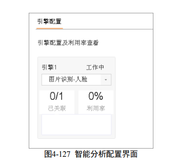

❷人脸照片满足要求的话,确保设备智能引擎工作状态正常,若智能引擎状态为工作中,可用修图软件调整图片亮度,对比度等参数再进行导入

1.确保智能引擎状态是否正常

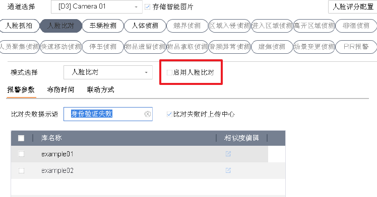

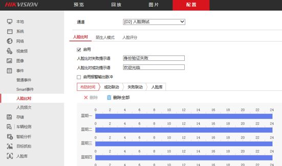

海康超脑的人脸比对模式如何理解?
人脸比对模式:抓拍人脸与人脸库比对,符合相似度要求即报警,常用于VIP识别、名单人员布控等;
陌生人模式:抓拍人脸与人脸库比对,无一符合相似度要求即报警,常用于陌生人报警场景;
值得注意的是:
❶ 单通道可以同时开启这2种模式,并分别绑定不同人脸库;
❷ 单模式下,也可以自由配置比对成功和比对失败均上传中心,满足多变需求。

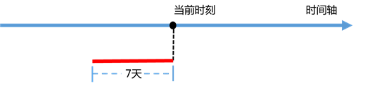

如何理解人员频次?
人员频次用于高频实时报警,在指定布防天数内,同一人员出现次数高于设定阈值后,即发生高频实时报警,主要布防人脸库外的人员,可用于可疑人员布防或意向顾客分析等场景;
值的注意的是:例如布防7天,从当前时刻往前推7天;

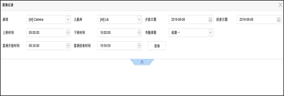

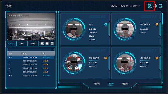

人脸比对可以用来考勤和签到吗?
答:可以支持人脸考勤和签到,配置完人脸比对以后,按照下面步骤操作;
❶ 点击预览界面左下角的笑脸图标,进入人脸识别界面,如下图:

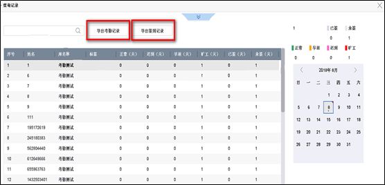

❷ 点击右上角“查询记录”图标,进入记录查询和导出界面,如下图:
❸ 导出考勤记录或签到记录,形成excel报表到u盘。
