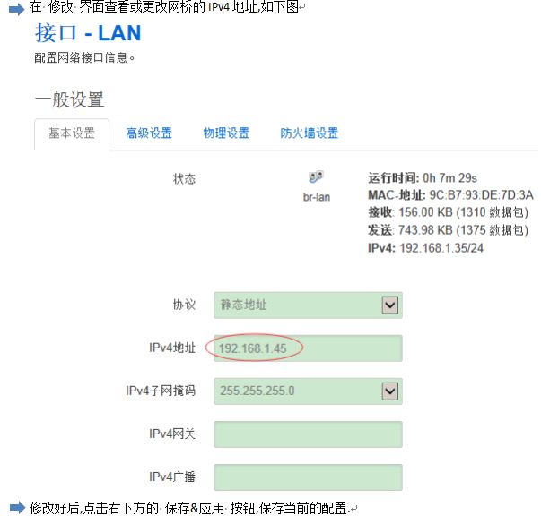

若为上述第一步中的情况2,则优先检查网桥的参数设置:局域网每个网桥IP地址必须唯一,且每对网桥的发射端和接收端的网络名称(ESSID)得一致。
①

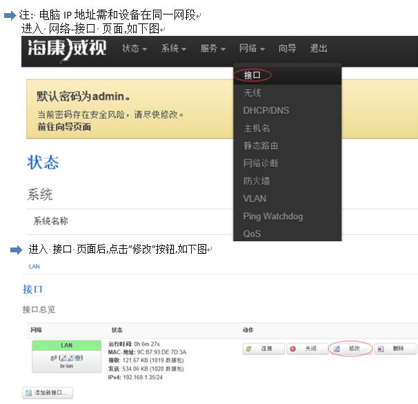

修改和查看网桥IP地址
(请下滑下方的图片查看具体步骤)

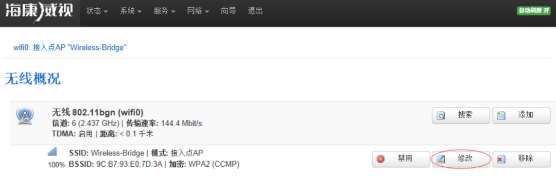

修改网络名称
进入网络-无线界面,点击修改按钮:
在接口配置-基本配置中,设置网络名称(ESSID)
修改完成后, 点击右下方的“保存”按钮,保存当前的配置。

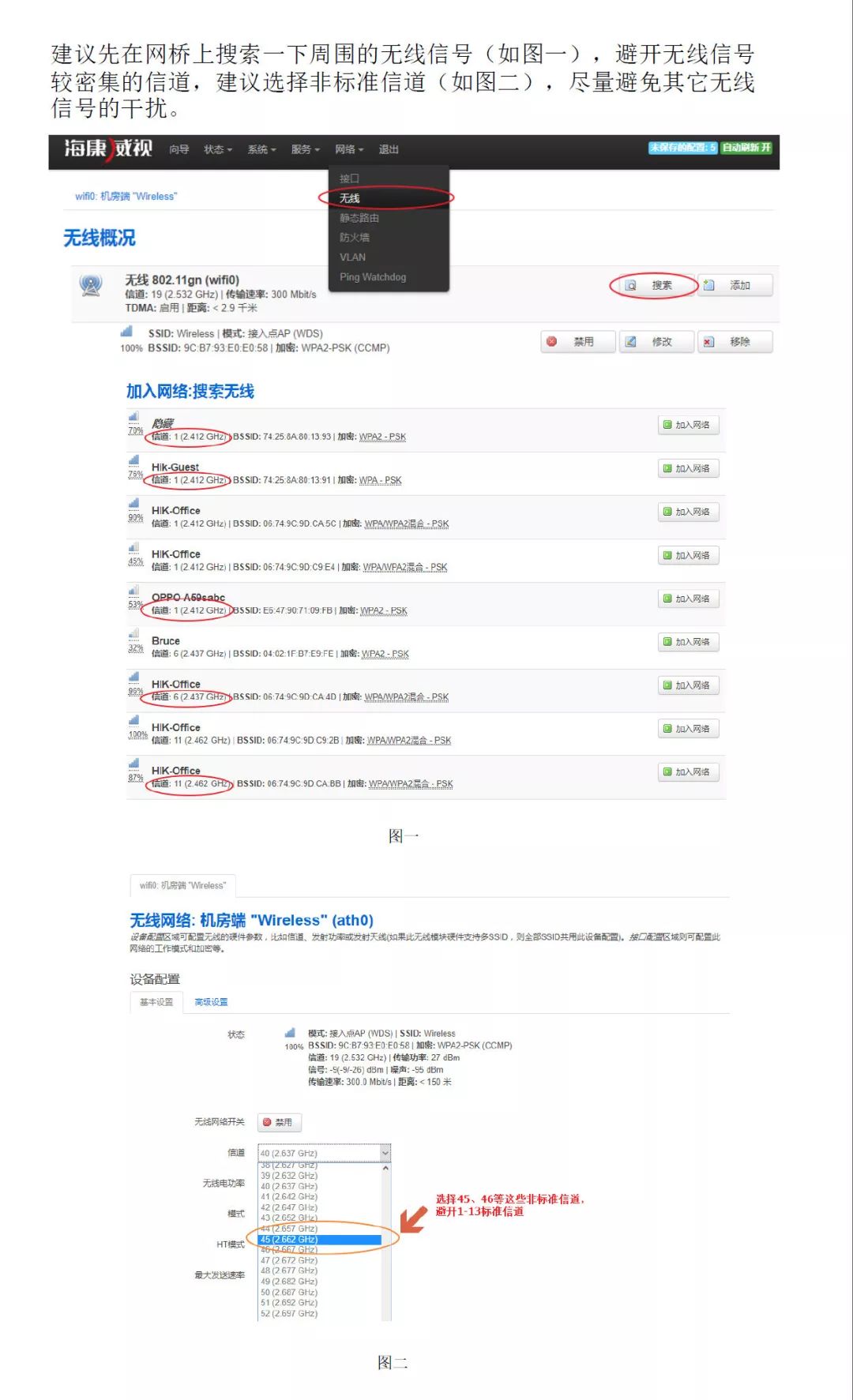

03

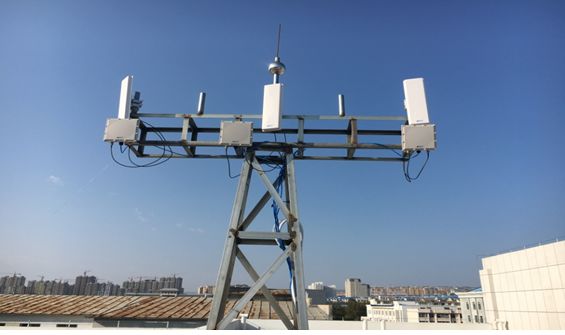

检查信号干扰
(请下滑下方的图片查看具体步骤)
检查安装环境

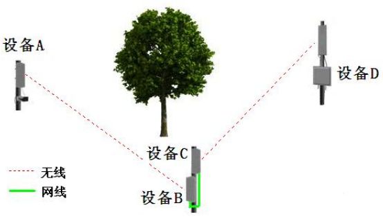

04
设备安装必须直视无遮挡,若中间有障碍物无法覆盖到的,则可以采用下图的“背靠背”中继的方式:
05

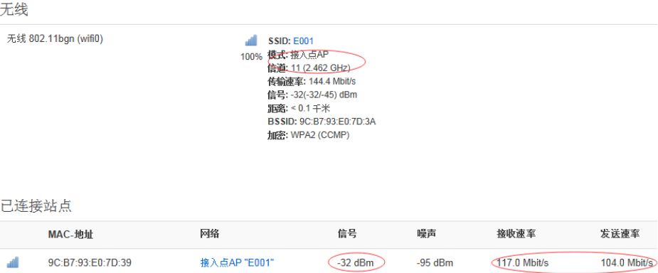

网桥状态查看
进入 状态-总览 页面,在已连接站点功能处,查看已连接设备的信号,接收/发送速率。
信号值越大越好(绝对值越小越好),一般 > -65dBm 都属于正常范围(以最远距离为基准)。
接收/发送速率值越大越好,一般大于 52Mbps 都能保证视频正常传输。
发射端的信号状态查看同理。

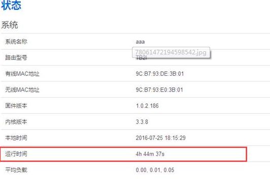

通过上诉排查,若视频还是经常掉线,则检查网桥的供电稳定性。
检查运行时间进行排查(在网页界面的”状态”中查看).
若运行时间和实际设备工作时间不符,说明设备出现了重启,需要检查供电电源是否稳定。
