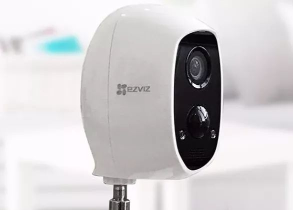

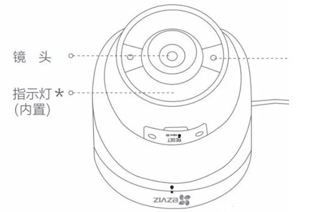

一般的萤石IPC的指示灯有红灯和蓝灯两个灯,一般新设备上电的状态是:红灯长亮。
红灯长亮:首先看的是是不是设备正在启动,或者是升级失败,这样需要重新升级;
红蓝交替:表示设备启动成功,等待Wi-Fi连接的状态;(原来的smartconfig的配网方式,一定要是在这种情况下)
红灯慢闪:说明网络连接失败,这个时候需要检查一下网络情况,重新配置设备;
红灯快闪:这种情况一般是SD卡异常,或者是其他故障,这种情况要单独分析问题
蓝灯常亮:说明客户端正在访问设备,例如预览状态;
蓝灯慢闪:说明设备在正常运行;
蓝灯快闪:设备进入ap模式(目前的ap配网模式,或者是之前的ap模式在没有外网的情况下使用)
特殊情况
C6T和C6TC有黄色的氛围灯,黄灯闪烁的时候为有移动侦测报警或关联的探测器有报警;C1S的电池模式下和C3A电量不足的情况下也会红灯快闪。

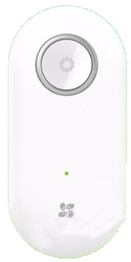

A1C:绿色指示灯长亮表示上电使用,绿灯闪烁表示有报警情况发生

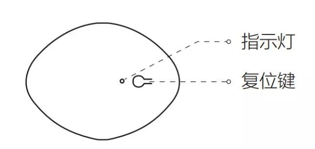

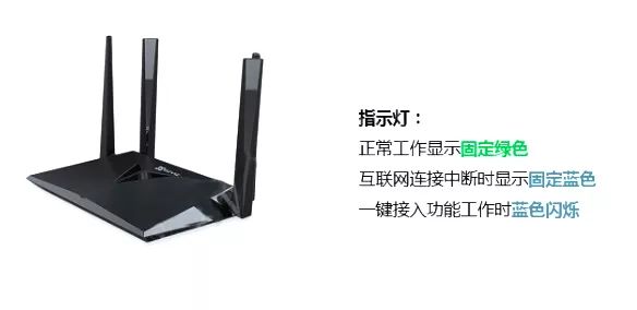

路由产品W3,W3主要有绿色和蓝色两个指示灯,绿灯常亮表示正常工作,蓝灯常亮表示互联网断开连接,蓝灯闪烁表示一键接入功能工作
