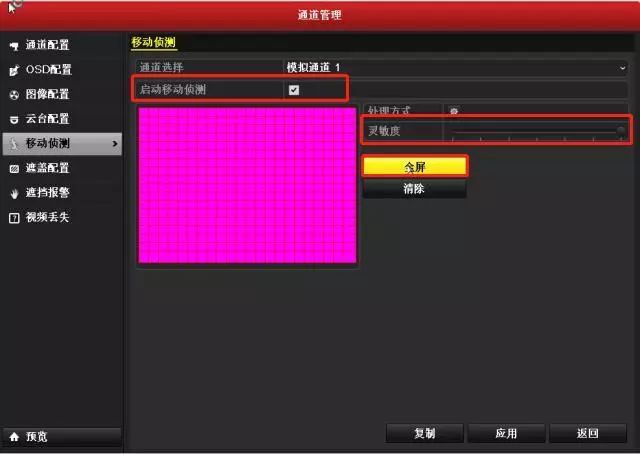

进入录像机主菜单-通道管理-移动侦测里面,选择通道,启用移动侦测,点击全屏或自行设置布防区域,调节灵敏度。

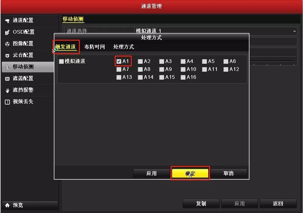

进入处理方式,触发通道将需要触发报警的通道打勾,点击确定。

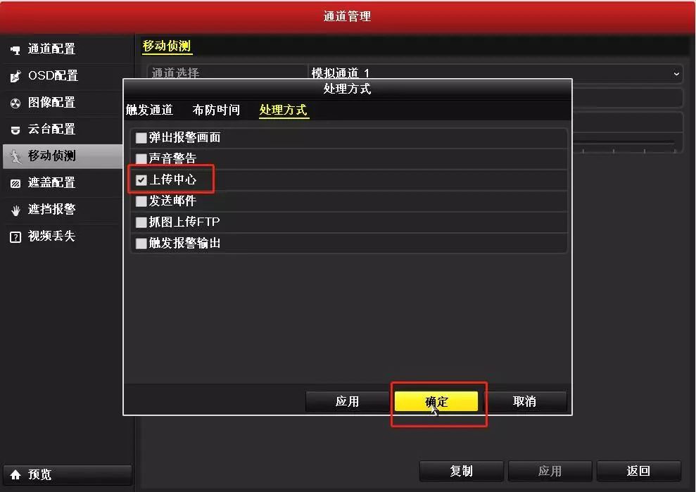

点开后面的处理方式,勾选上传中心,点击确定。
小技巧:可以同时将声音警告勾选上,如果此时画面中有变化后,录像机发出报警声,即可说明移动侦测功能已正常设置完成。

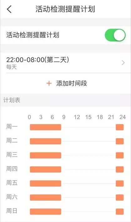

2.手机萤石云视频APP设置
进入录像机的设置菜单,打开活动检测提醒,然后设置时间段即可。
注意:如果您需要设置特定的时间段报警,那么打开活动检测提醒计划,设置好开始时间和结束时间之后,再关闭活动检测提醒这个功能。那么到了您设置的时间段,这个功能就自动开启了。

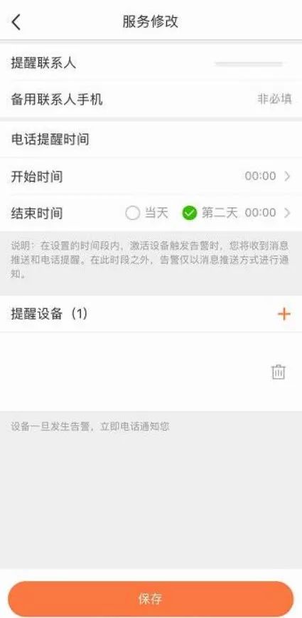

3.电话报警设置
购买方式:手机萤石云APP-我的-增值服务-电话提醒。
手机萤石云“我的”-“电话提醒“里面,设置好提醒联系人和提醒时间,然后在提醒设备里添加具体需要电话报警的设备,都要记得填完整哦~
特别注意:电话报警一旦付费不支持退换哦。
