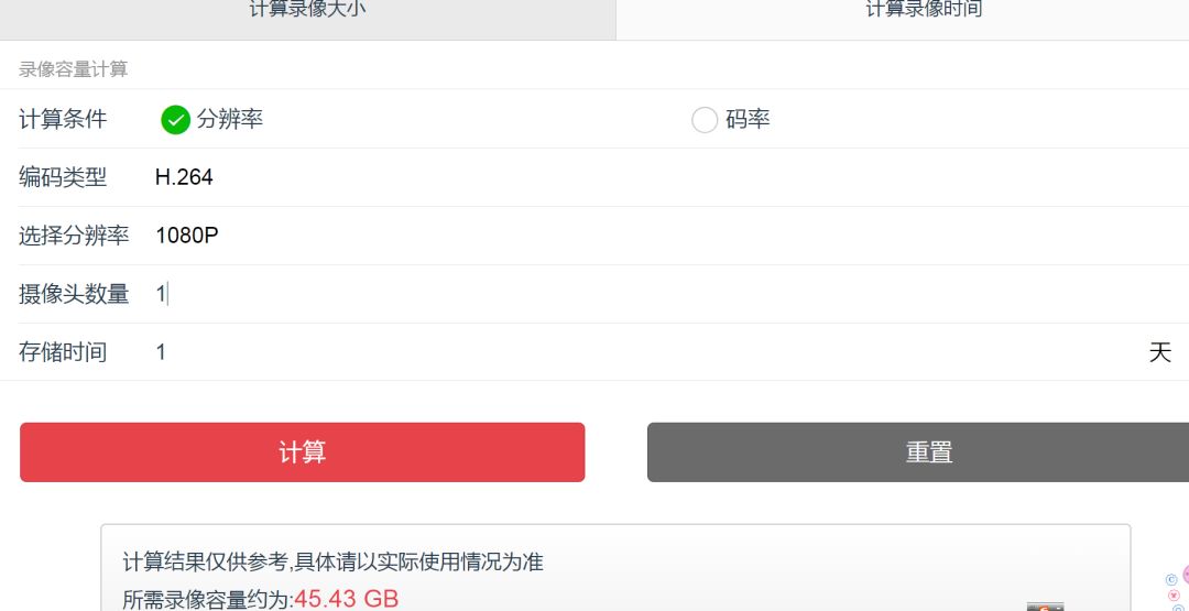

录像容量计算
1.根据录像时间和设备配置,计算所需磁盘空间。
2.根据磁盘空间和设备配置,计算录像时间。
计算所需录像容量
按照分辨率计算,假设摄像机是3T20D-I5,选择分辨率1080P(200万),编码格式H.264,摄像头数量按照1个计算,存储1天,计算出所需理论录像容量45GB。

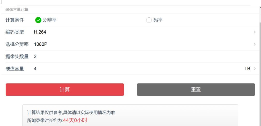

计算录像存储时间
假设有两个型号是3T20D-I的摄像机,录像机型号是7804N-K1,总共装了一块4T硬盘。
选择编码类型:H.264
分辨率是:1080P
摄像头数量:2
硬盘容量:4TB
计算出理论存储天数是44天。

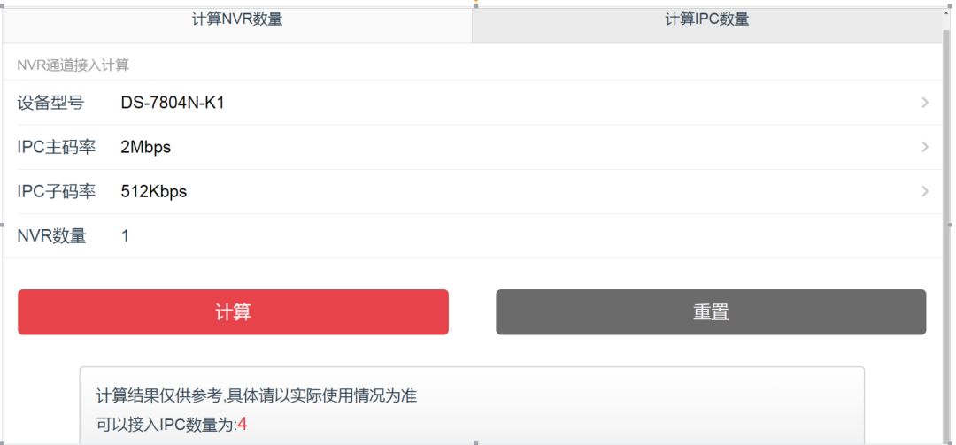

NVR通道计算
计算网络硬盘录像机可接入的网络摄像机个数。
举例
摄像机型号2CD3T25D-I,录像机是7804N-K1
设备型号:输入对应的录像机型号即可
IPC主码率:输入摄像机分辨率对应的码率(2Mbps,此处是按照前后端H.265减半之后的码率)
IPC子码率:一般设置512kbps
NVR数量:1台
计算出对接这台7804N-K1的IPC的个数是4台了。

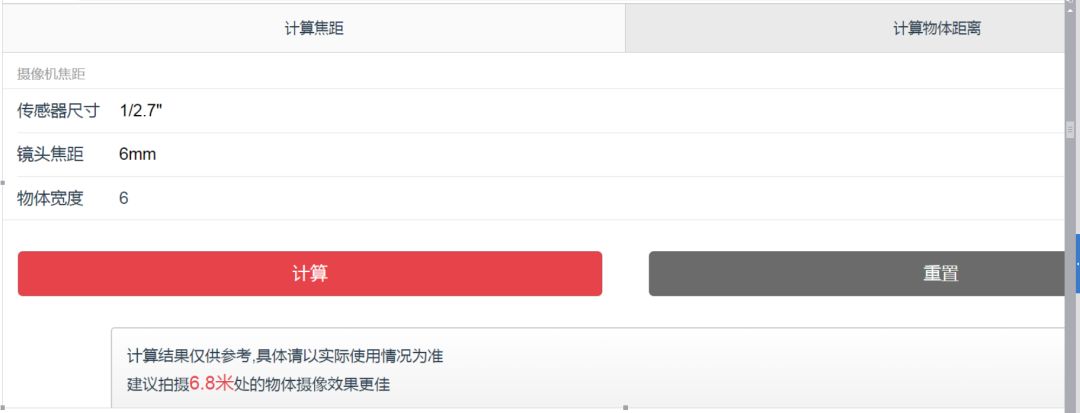

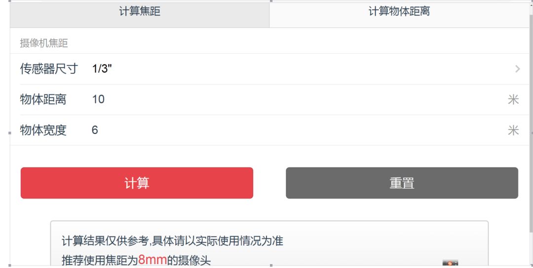

摄像机焦距
摄像机的焦距和物体距离摄像头的最佳距离计算。
计算摄像机焦距
传感器尺寸:根据摄像机型号确认,此处以摄像机2CD3T25D-I为例,传感器尺寸是1/2.7
物体距离:此处我们设置为10米
物体宽度:此处我们假设需要看到的物体宽度是6米
计算出来摄像机焦距毫米数8mm
计算摄像机到物体的距离
还是以2CD3T25D-I摄像头为例,计算物体最佳距离多远。
传感器尺寸:1/2.7
焦距:6mm
物体宽度:还是以看到6米宽的物体为例
计算出物体最佳距离6.8米

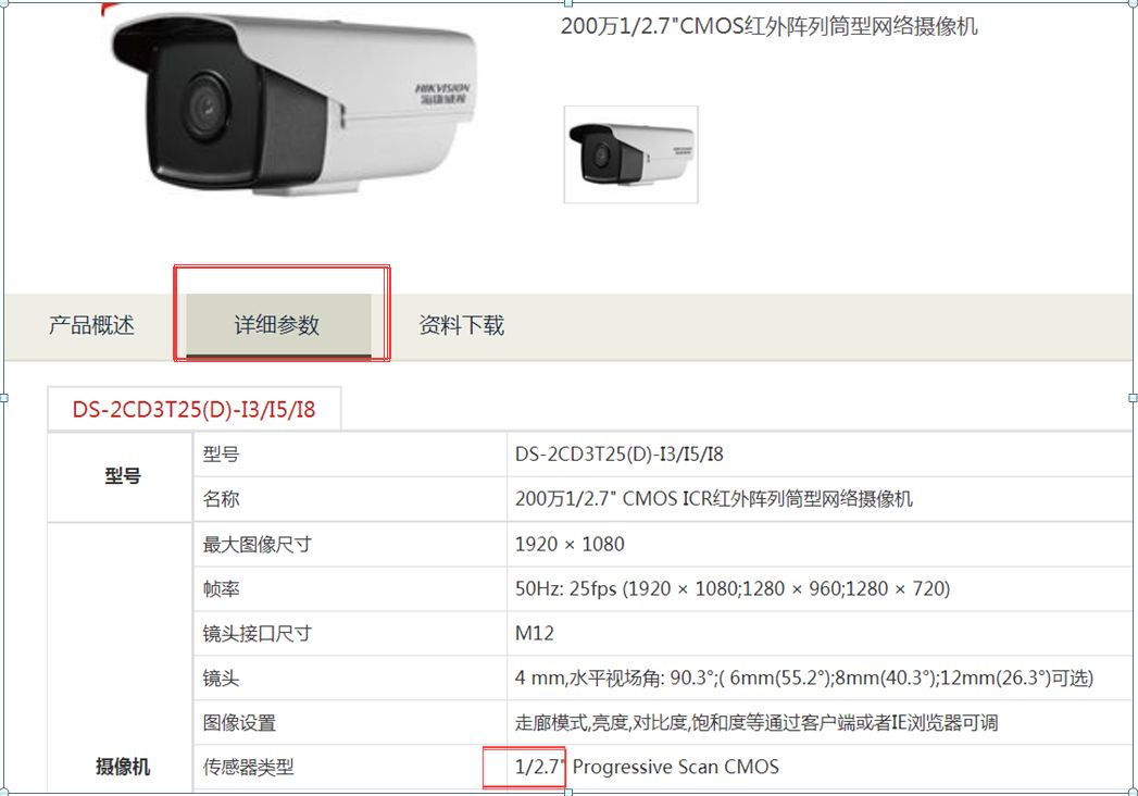

注意:此处传感器可以参考官网摄像机头型号-详细参数里看到哦,如下图:

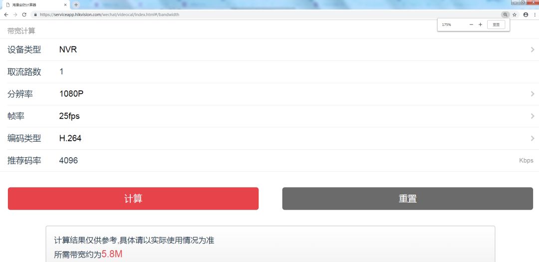

带宽计算
根据不同参数,计算设备所需的网络带宽数值。
举例
设备类型:以录像机为例
取流路数:指录像机接入的摄像机路数,此处我们假设接入了1路摄像机。
分辨率:接入的摄像机的分辨率,此处我们假设接入的是200万分辨率的摄像机。
帧率:25帧(默认)
编码类型:选择接入摄像机的编码类型。
推荐码率:会自动弹出来
计算得出需要5.8M带宽
注意:安防计算器计算出的数值都是理论数值,在使用中,会受不同安装环境影响,所以要以实际使用为准哦~
