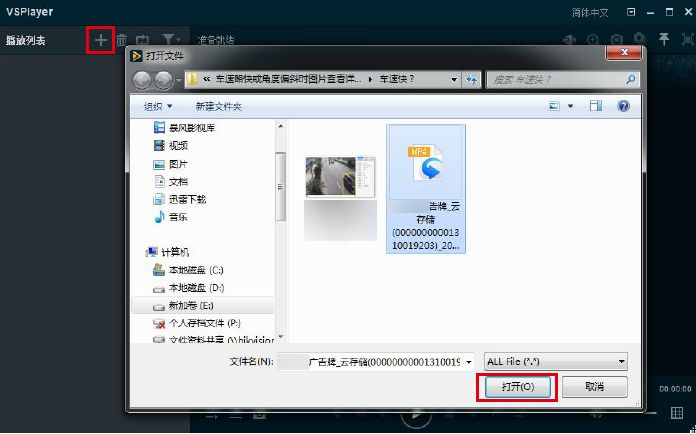

普通文件
下载海康播放器,运行并打开播放界面,点击软件运行界面左上角的“+”号,按钮,选择需要播放的录像文件,将录像文件添加至左侧的播放列表。
双击选中播放列表中的录像文件,或者选中后点击播放播放控制栏上的“三角形”播放按钮,开始文件播放。

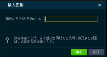

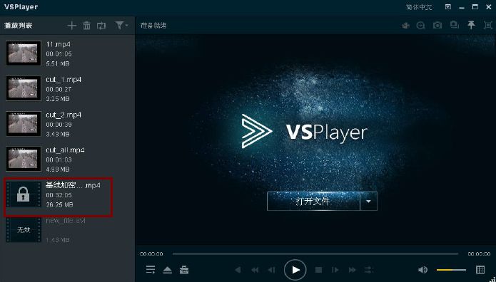

加密文件
加密后的文件添加到软件后,播放列表会显示加密图标
右键点击加密文件(可批量操作)选择输入密钥,在弹出的对话框中输入此文件密钥(秘钥为您加密时设置的密码哦)。
单击确定后即可播放。

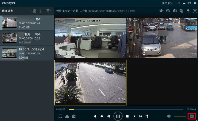

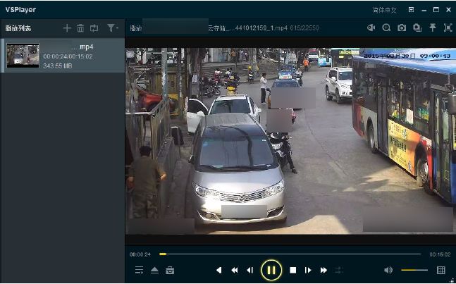

多窗口播放
软件运行最右下角单击,“网格”图标,设定当前播放窗口画面分割模式,将左侧播放列表中的文件逐个拖入分割后的窗口进行播放,如图,4窗口分割每个窗口显示不同的播放文件。

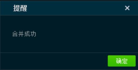

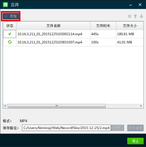

如何进行文件合并
1.点击播放区域左下角图标如下图,选择“合并”
2.在弹出的”合并”功能操作界面,点击左上角“+添加”,添加需要合并的录像文件。
合并完成后,会有提示框弹出:↓↓↓
注意: 1、文件的音视频编码格式以及封装格式必须相同才能进行合并。
2、文件合并最大不能超过4G。

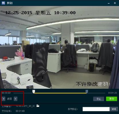

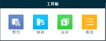

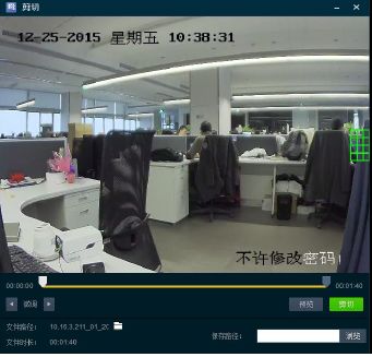

如何进行文件剪辑
1.打开工具箱界面,点击”剪切”按钮,在弹出的”剪切”功能操作界面,点击界面“打开文件”按钮,添加需要剪切的文件。
其他方式打开剪辑的方法:
在非播放状态下,播放区域鼠标右键选择“剪切”
在播放录像文件的状态下,播放区域鼠标右键选择“剪切”,进入剪辑功能。
2、拖动进度条两侧的如下图标
对剪切的片段起始位置进行设置。确定起始位置后,点击进度条区域右下角“预览”按钮,查看剪辑效果。
如还需还需对起始时间进行细微调整,点击进度条右下角的“停止”按钮,停止预览,再点击进度条左下角的“微调”,进行微调。
注意:微调按钮上,单次点击向左或者向右的箭头,文件起始时间的更改篇幅为1秒。
3、在剪切界面右下角选择文件保存路径,并输入文件名称,点击进度条区域右下角“剪切”按钮,完成对文件的剪辑”。
注意:安装包保存位置和软件安装路径不能选择同一个路径哦~
