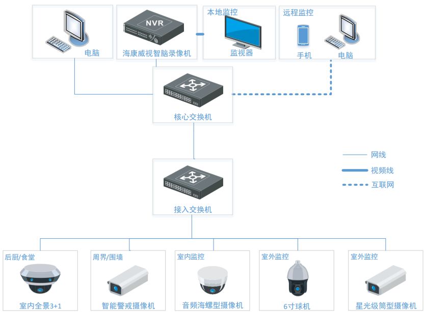

▲ 方案拓扑图

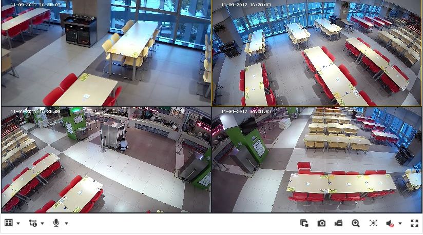

儿童食品安全是家长十分关心的一个问题,在幼儿园后厨和餐厅安装海康威视室内全景特写摄像机,该摄像机可以做到室内360°监控覆盖,同时支持快速捕捉和放大局部细节画面。保障全局,兼顾细节,对整个食品加工和用餐过程进行严密监控,为孩子的用餐安全保驾护航。

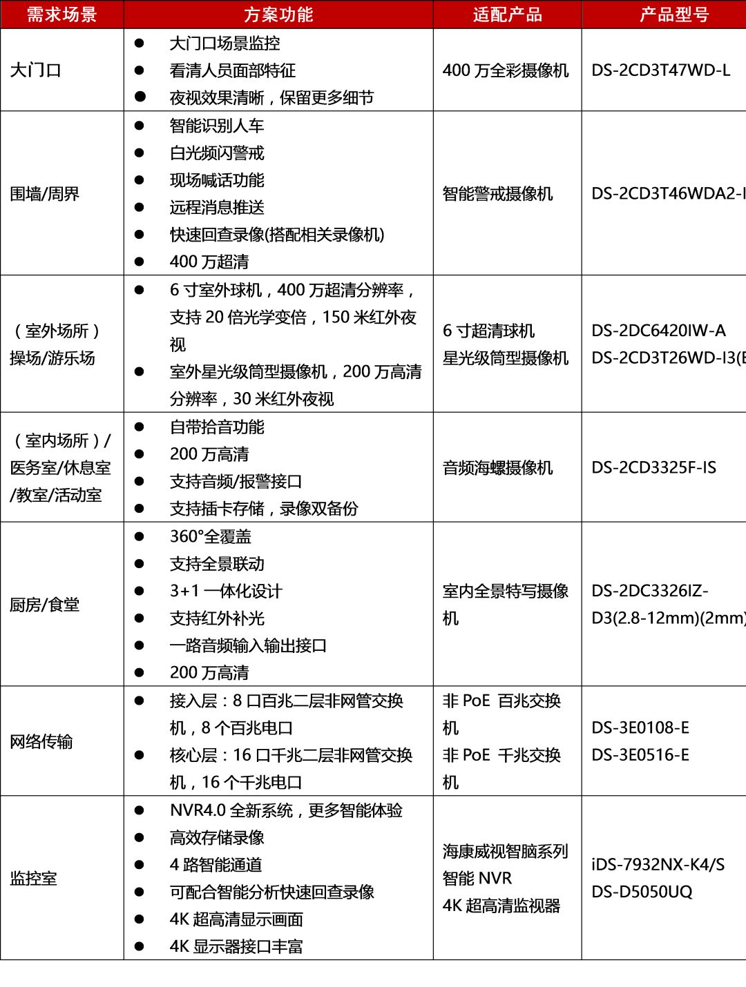

03 主要设备清单及辅材
配件及辅材:摄像机电源、钢制支架、防水盒(摄像机电源防水使用)、防雷器、硬盘、网线、电源线、视频线等。
