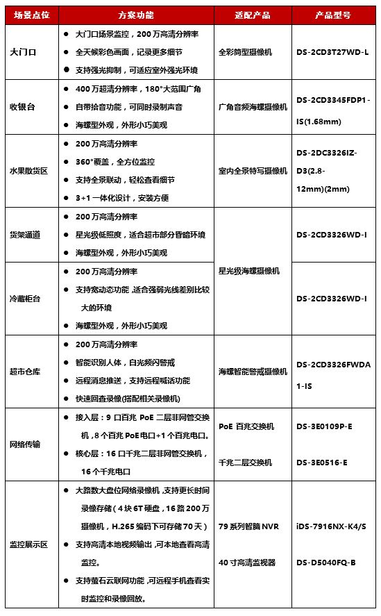

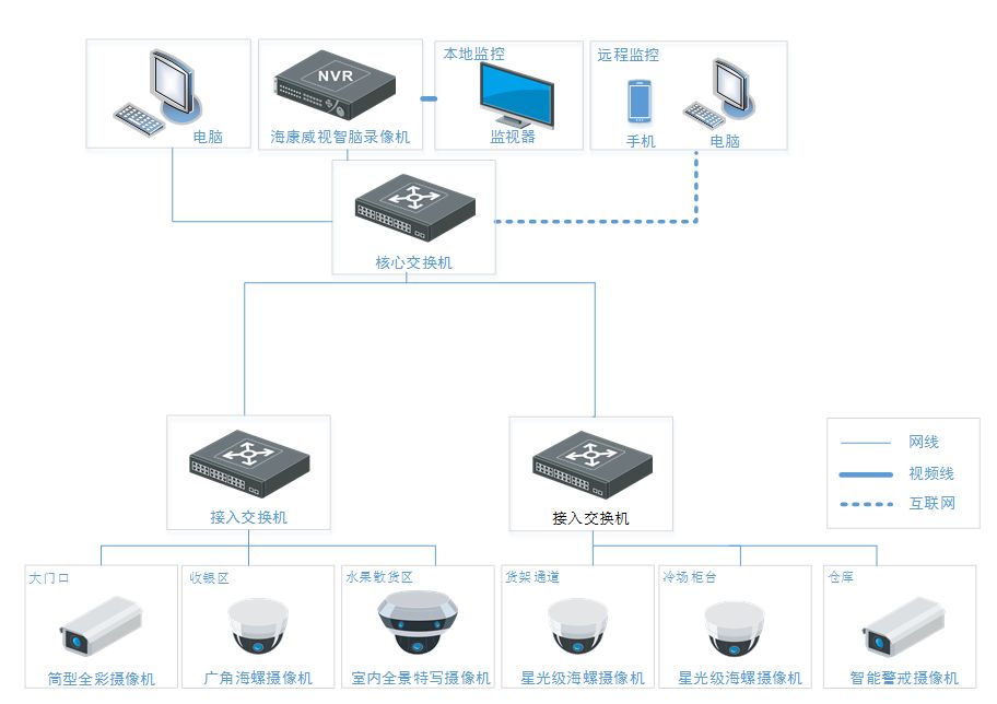

本监控方案可以针对超市大门口、收银台、货架、冷藏柜台、水果散货区、仓库等重点监控区域,实现全面监控覆盖。监控查看方式采用本地查看和远程联网查看相结合的形式,方便店主对店铺进行远程预览操控和管理。

▲ 方案拓扑图

2.1 针对性部署,超市重点区域全覆盖
本方案针对超市大门口、收银台、货架、冷藏柜台、水果散货区、仓库等重点区域,分别选取全彩摄像机、广角音频海螺摄像机、星光级海螺摄像机、全景特写摄像机、海螺型智能警戒摄像机等设备,尽可能提升监控效果,减少监控盲区,确保事件发生后可以查询到有效事件录像。
2.2 产品美观,PoE供电安装施工简单
绝大部分超市开业前都会进行精心装修和布置,以此希望带给顾客更好的消费体验本方案在选择监控设备时,十分注重产品的外观以及产品安装施工的难度,不破坏原有装修风格,不影响超市美观度。
在超市内部,采用支持PoE供电的海螺型半球摄像机这类外形小巧美观安装方便,适合室内使用,搭配PoE交换机,可通过网线直接供电,无需额外部署电源。同时为了降低施工难度,安装室内全景特写摄像机,产品集成度高,同时降低了施工难度,减少对装修的破坏。
2.3 收银区广角视音频同步录制,记录纠纷

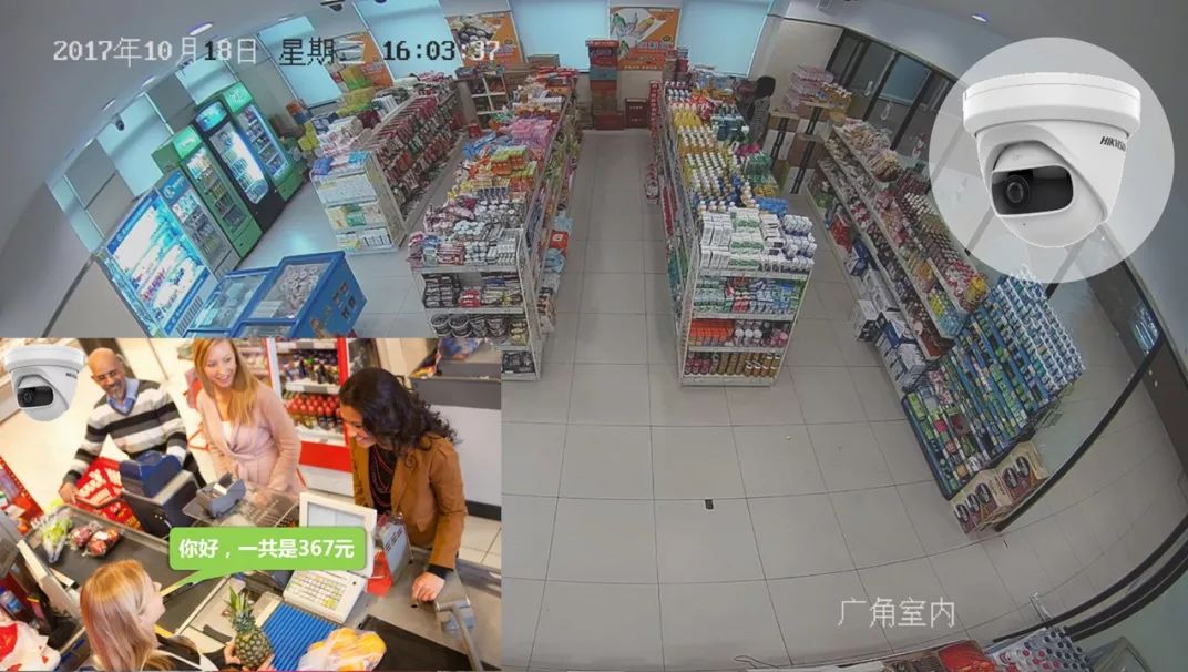

对超市来说,收银台是一个十分重要的区域,同时也是比较容易发生纠纷的区域。针对收银区,方案中采用广角音频海螺摄像机进行监控。
广角音频海螺摄像机可以带来水平180°视场角,垂直93°视场角的超宽视觉体验,记录更多超市收银台信息,大量减少盲区。自带拾音器能够进行视频和音频同步录制,完整保留现场的监控画面以及对话声音,为事后取证提供有力的事实依据。
除此之外,由于该摄像机采用的是吸顶式固定安装的方式,从而可以有效避免摄像机遭到人为破坏,或被刻意调整角度等情况。

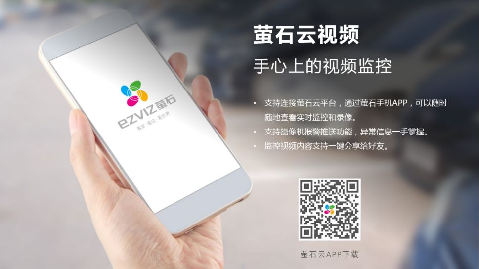

2.5 手机远程视频,超市管理更便捷
对于中小型超市店主而言,难免会有外出旅游或出差不在店里的时候,为了方便店主对超市的日常管理,本方案加入了视频远程管理功能。
只要将监控主机连上互联网,就可以通过萤石云手机APP远程查看监控视频和录像,无论身在何处,店里的情况都能一手掌握。

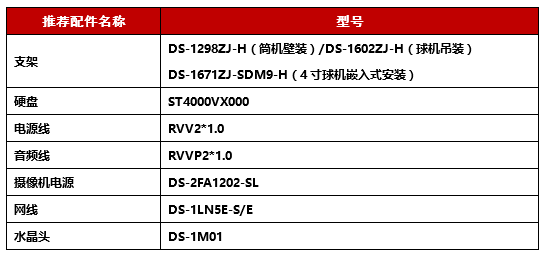

配件及辅材:摄像机电源、钢制支架、防水盒(摄像机电源防水使用)、防雷器、硬盘、网线、电源线、视频线等。
